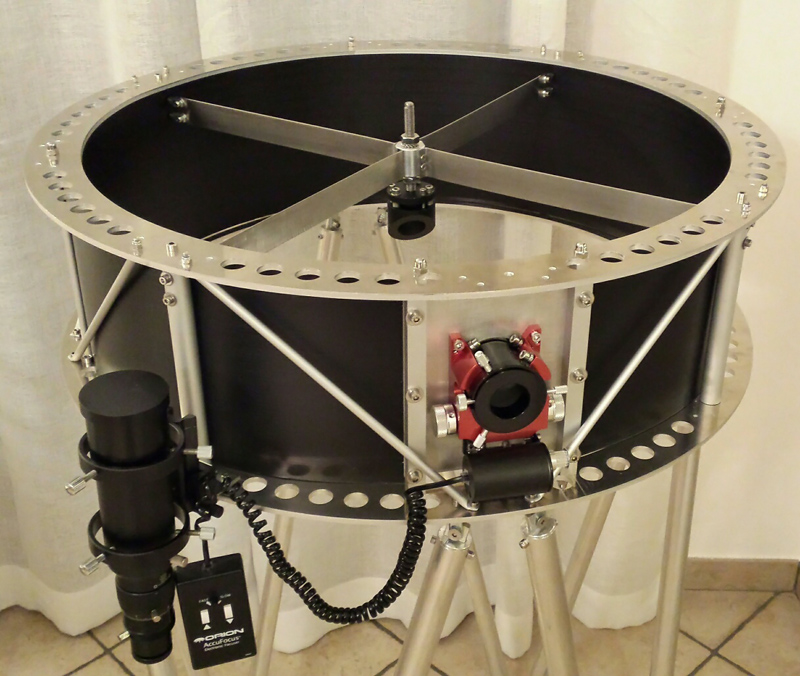

Salut, daca aveti idei de a conecta teava rotunda de aluminiu la o placa sub diverse unghiuri, m-ar interesa doar metal.
De exemplu cum se realizeaza o conexiune cu o teava din aluminiu perpendicular pe o placa, ca in poza atasata?

Turtesti teava si o legi la un conector L, turtesti teava si o indoi in L, sau un dop cu tija in capat sau bila, sau dop cu filet si surub. Cam astea erau solutiile folosite in general.

O soluție ceva mai precisă (necesită piese strunjite) este să pui dopuri cu găuri filetate la capetele țevilor iar în găuri să pui niște șuruburi cu ureche. Urechea e fixată apoi de un colțar cu un șurub cu piuliță (fluture).

Cred ca ansamblu secundarei /rola trebuie colimata . Tevi aluminiu simplu gaurite , iar continuarea cu L -uri cu slit pe ambele laturi .
