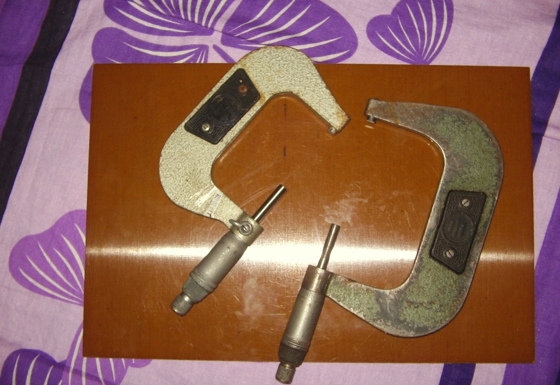

Salut. Am fost azi in piata de vechituri de la Obor. Am luat ce trebuie, adica: Micrometru mic - 20 RON; micrometru mare 25 RON si placa sticlotextolit de 4-5 mm gromime - 5 RON. Mentionez ca micrometrele sunt de 25 mm. Am cautat micrometre de adancime dar se pare ca sunt foarte rare. Astea sunt piesele de inceput pentru a-mi construi un tester Focault. Voi ce parere aveti? Le-am luat bine? O sa il contruiesc pe ideea lui Marius78. O sa folosesc sine cu bile Smile

Cred ca sunt numai bune Very Happy
Asa am folosit si eu. Doar pe miscarea transversala am pus micrometru de adancime.
O sa trebuiasca sa tai potcoava. Nu mai ai nevoie de capul opus tijei de masurare.

Da, era ideal daca gaseam micrometre de adancime. Asta e. Estetic era mult mai bine. Trebuie sa ma duc sa vad ce sine gasesc. Le pun bile. O sa postez aici pe masura ce avanseaza lcurarea.
