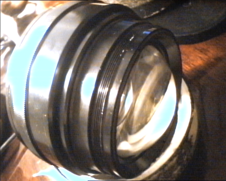

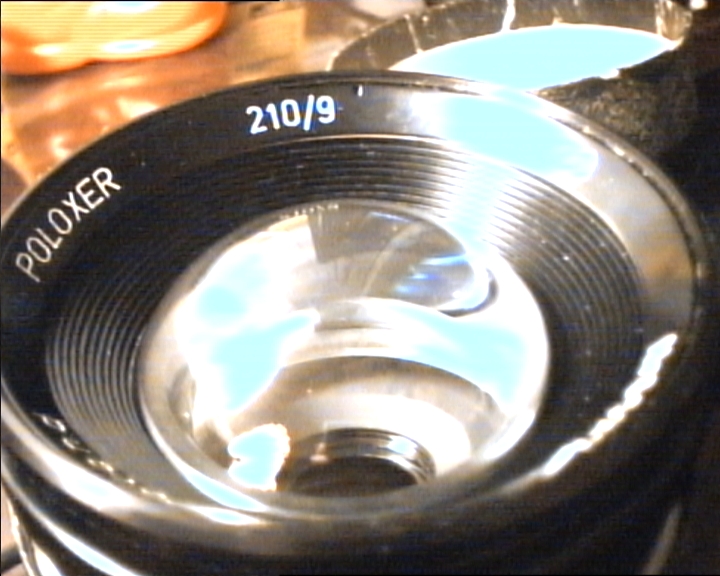

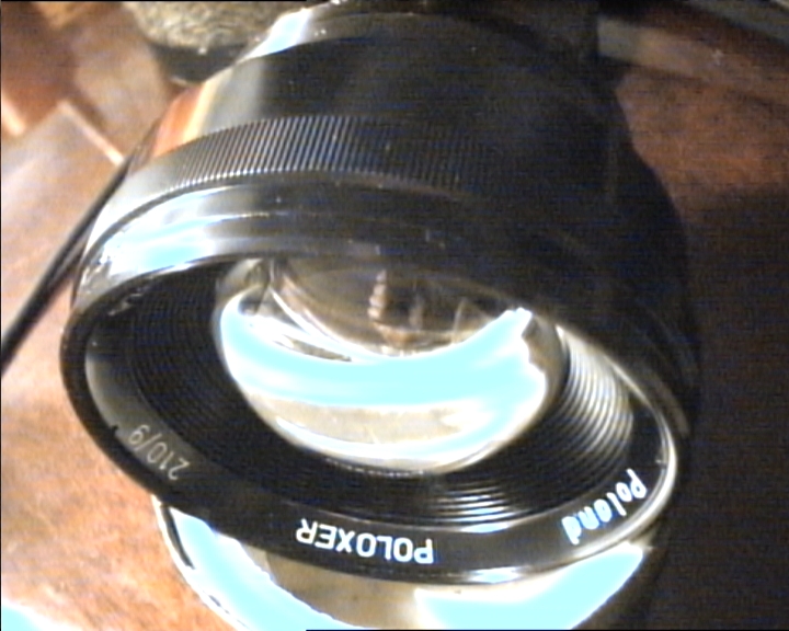

Felicitari pt poze d-lor ! Sper sa ajung si eu la asemenea indemanare. Si daca tot veni vorba de foto cu camp larg, sa va arat ce am gasit prin sifonierul cu ciudatenii. Ce spuneti poate fi folosit in tehnica wide-field ? Multumesc anticipat.
 Marime fisier:  247.59 kb
 Vizualizat:  de 4493 ori
 Marime fisier:  252.5 kb
 Marime fisier:  249.77 kb
Blakut
Data inscrierii: 03 Noi 2008
Mesaje: 1355
MesajTrimis: 21 Aug 2010 21:55 Download mesaj
Ce filet are? Pe ce se potriveste?
Unde-s multi puterea creste,
Da' gandirea nu sporeste...
Mesaje: 3014
MesajTrimis: 21 Aug 2010 22:13 Download mesaj
Sa ma ierti dar nu prea ma pricep. Filetul are 86mm diametru (varf la varf) si pasul de 0.9 mm (tot varf la varf) .Lentila frontala are 62mm diam. , iar ultima cam la fel. Focala 210mm iar diafragma reglabila cam intre 7 si 22 mm. Habar n-am la ce se potriveste.
Blakut
Mesaje: 1355
MesajTrimis: 22 Aug 2010 01:49 Download mesaj
Edit: sunt poloneze lentilele, si nu cred ca sunt wide angle. Daifragma merge de la 9 la 22, distanta focala 210 mm. Cred ca din cauza curburii au f/9 diafragma minima. Curioase lentile. Nu stiu cat de bune sunt pt astro la f/9, baietii care se pricep mai bine ca mine pot sa iti zica ce si cum.
S-ar putea sa fie pentru format mare. Asta ar explica si diametrul mare la baza. S-ar putea sa fie wide angle pe format mare?
Mesaje: 5329
MesajTrimis: 22 Aug 2010 02:29 Download mesaj
Pare a fi obiectiv de proiector cu deschidere la 90 de grade.
The other 210mm Poloxer Ernest asks about, with a maximum opening of f/9, is a symmetric wide angle process lens of double Gauss construction similar to Schneiders G-Claron WA, or the Process Nikkors from Nikon. At present, this is the only process lens of this type made in the Eastern Block that I am aware of. PZO also made enlarging lenses (trade names Amar, Mikar, Janpol), but so far I’ve only seen 35mm and medium format versions. PZO is in existence today, but does not produce LF-related equipment. The Hypergon comparison in the ad is obviously wrong, and the angle of coverage is probably about 90° given its construction and use. Since its a process lens, its usefulness for infinity maybe doubtful, given the reports about G-Claron WA's.
