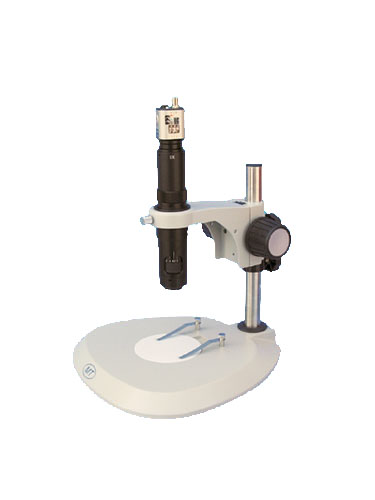

Domnilor unde se poate procura stativ de microscop la noi in tara?
Bine inteles, la un preti rezonabil.
Model stativ microscop.

Vreau sa fac un videomicroscop cu un grosisment intre 15 - 60x pentru un prieten medic.
Tot caut un stativ cum se vede in poza atasat mai inainte .
Poza de mai jos arata un videomicroscop de fabricatie chineza cu lentila zoom 0.7-4 x.
Asa ceva vreau sa fac dar fara lentila zoom.
Ne avind lentila zoom o sa folosesc un apocromat de 24.5mm in locul lui.
Variatia de grosisment o sa fac cu deplasarea lentilei fata de CCD si apropierea intregului sistem spre obiect, ca la aparate de marit.
