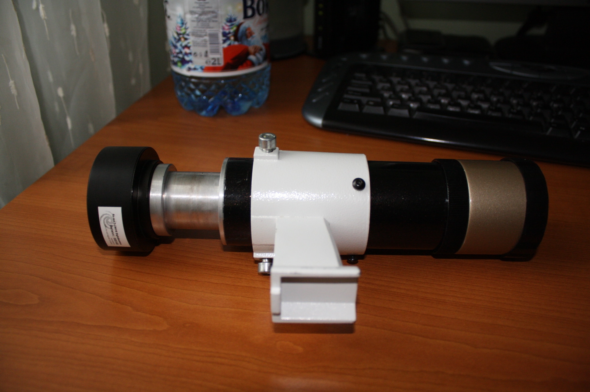

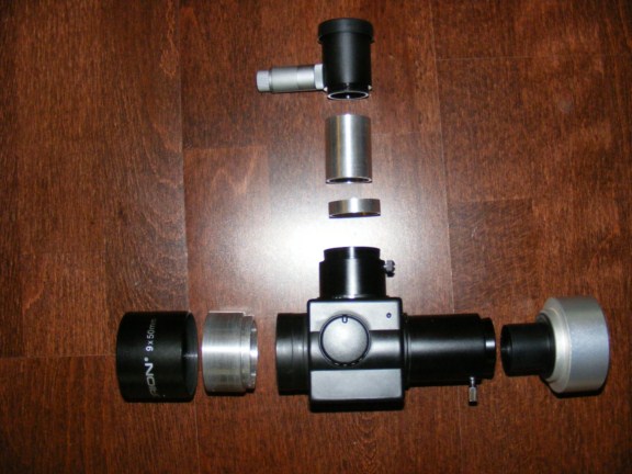

Prima luneta cu care am ghidat a fost skywatcher 80/400. Foarte simplu, o pui pe coliere in piggyback pui camera si gata. Insa la expuneri lungi aparea un drift, generat probabil de focuserul cam anemic ce cu greu putea fi intepenit suficient. In principiu ar fi trebuit sa inlocuiesc focuserul pentru a fi OK...

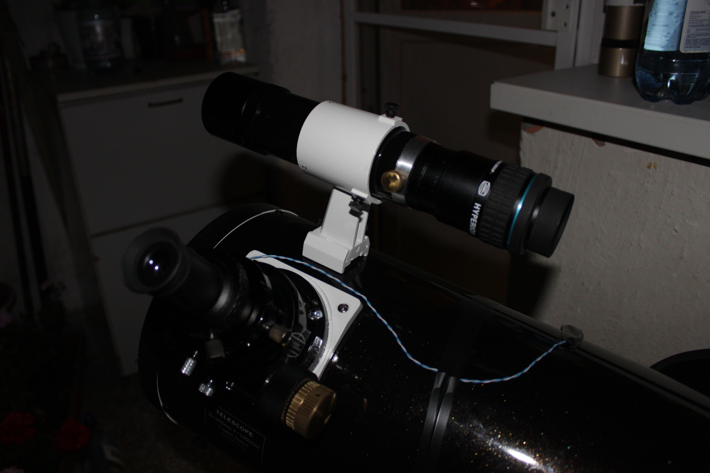

Dar am incercat si finderul. Cel 9x50 de Skywatcher, are focala de 180mm deci f/3,6. Pe net sunt tot felul de adaptari din pvc si plastic dar si mai teapene din metal.
La primul calcul al rezolutiei de ghidaj in raport cu cea foto rez cam asa. Pozam la o rez de 1,06 arcsec/pixel iar rez finder era 5.95 arcsec/pixel --> un raport de aprox 1/6 un raport un pic prea mic.
Asa ca m-am gandit sa trasform finderul cu un Barlow 2x: focala aprox 350mm, f/7. Raportul celor doua rezolutii foto/ghidaj fiind acum 1/3. Este un rap bun pentru ghidaj subpixel.

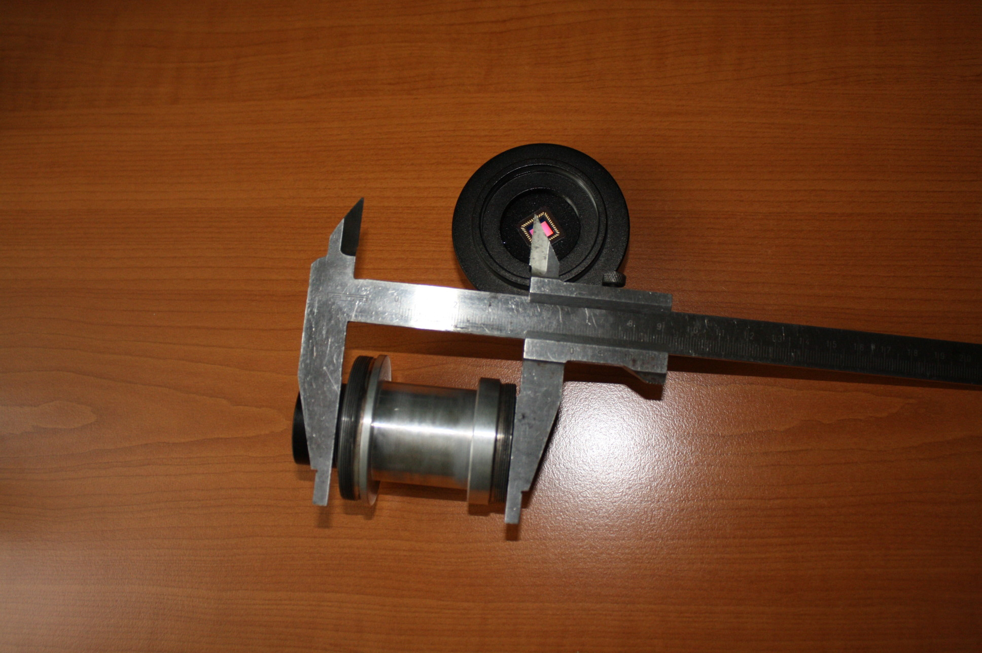

Prima varianta e un adaptor de 10mm lungime +filet. Avantajul este ca poate fi folosit si pe post de finder cu un ocular +reticul, si pe post de luneta de ghidaj cu un barlow 2x cu filet.
Var 2- adaptorul la strung are 60mm lungime. (nu stiu ce filete sunt in afara de cel T2 - sturungarul le-a calculat). Apoi pentru rigidizare am schimbat toate suruburile de teflon si arcul ce sprijineau luneta cu suruburi de metal.
NU este perfecta, insa functioneaza bine.

Eu acum il folosesc atunci cand nu gasesc stele de ghidaj cu OAG.

Se observa Barlow-ul in interior

60 mm lungime

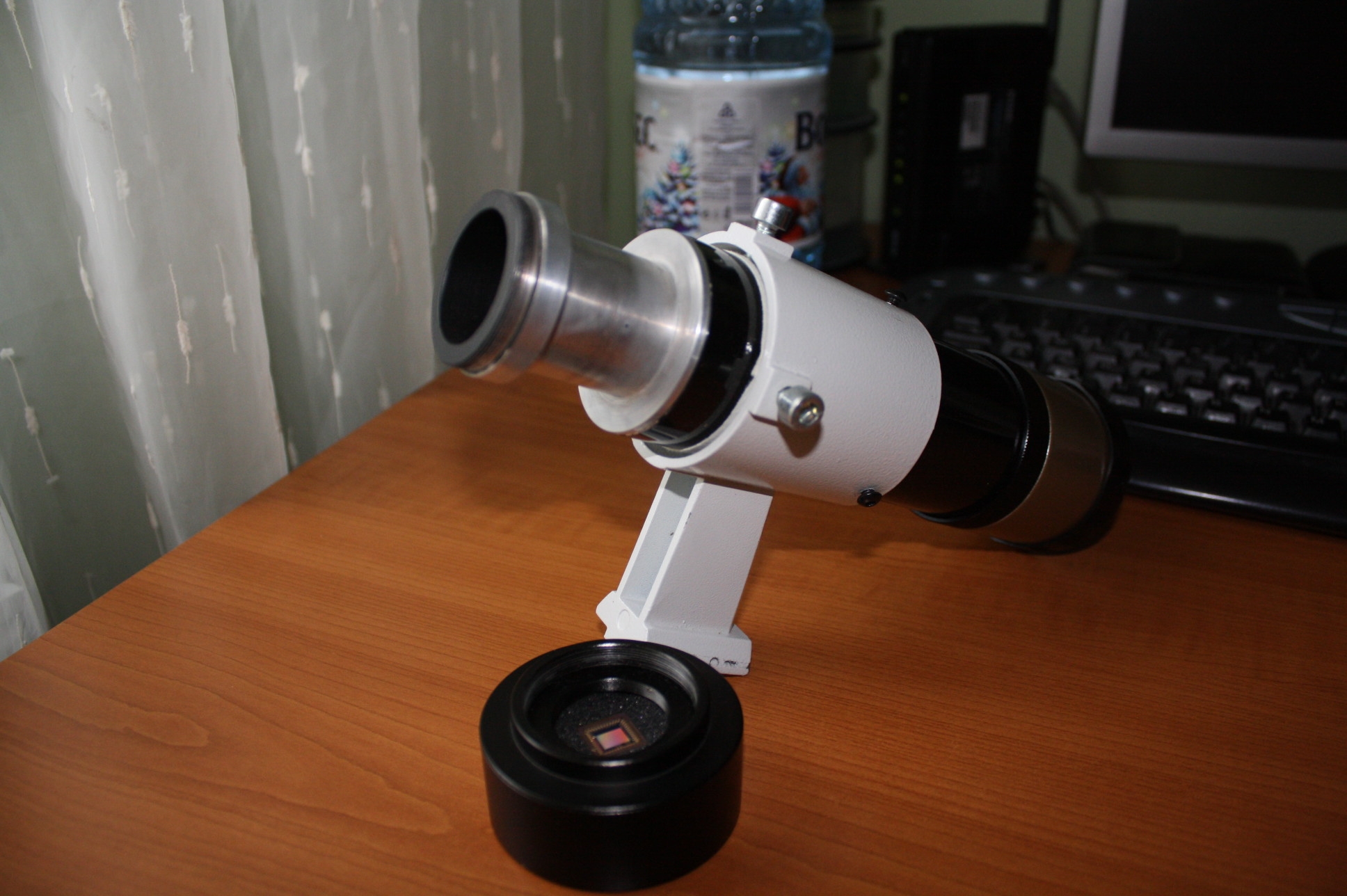

Varianta intermediara cu adaptor de 10mm lungime +filet
Se poate adapta un barlow cu filet din comert.

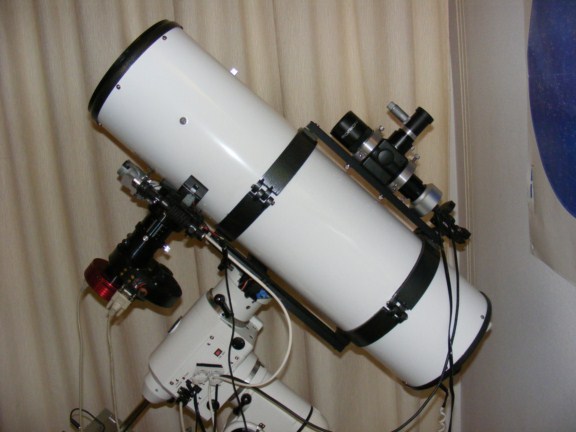

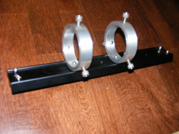

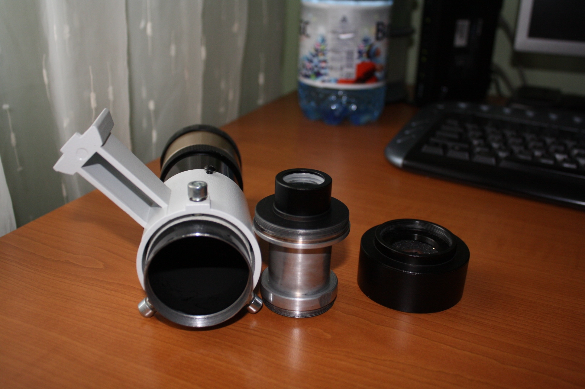

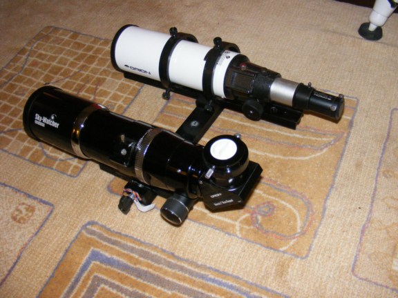

In timp ce familia mea se uita cu interes la romanii au talent, pe mine ma "chinuie" talentul si am terminat de asamblat finder-guiderul cu reticol luminos, 2 in 1.
Pozele vorbesc de la sine, sper.
Pana la urma nu am mai stricat luneta originala, modificarea facuta fiind perfect reversibila.

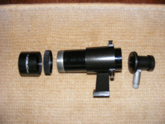

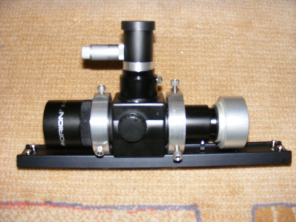

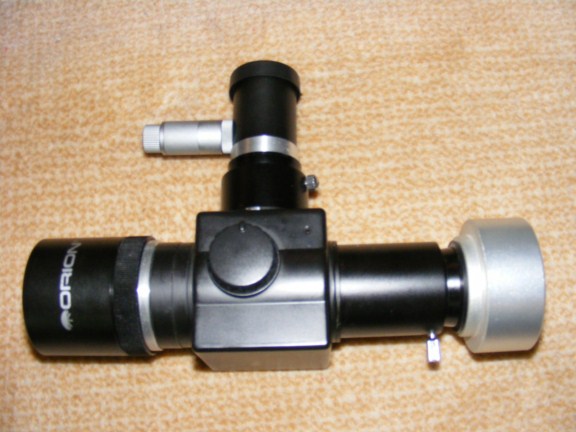

Am cumparat de la domnul Costescu o sina Vixen, pe care am fixat-o in partea opusa celei existente, pe inelele telescopului la care am adaugat piesele aditionale facute de mine:
- un adaptor/reductie cu doua filete pentru celula obiectivului,
- un cilindru de 1,25" ca si adaptor pentru ocularul cu reticol luminos (care in luneta originala se infileteaza intr-o flansa/reductie),
- un inel parfocal pentru ocular
- doua inele de fixare a intregului ansamblu pe sina, cu 3 suruburi de reglaj fiecare pentru aliniere.
- mai trebuie facuta o piesa pentru camera (nu am mai avut timp sa o fac, o doresc reglabila, gen focuser).
Toate piesele sunt din duraluminiu iar suruburile sunt din inox.
Greutatea initiala a guiderului ORION de 80 mm F/5 impreuna cu sina de tandem, sina sa si camera de guiding era de 3 kg.
Greutatea guider-finderului nou creat este de 1.1 kg.
Este un castig semnificativ, -1.9 kg cura de slabire.
Rezultatele practice le voi vedea saptamana viitoare cand se anunta vreme buna incepand de marti.

Marele castig (pe langa cel de greutate) este ca acum am doua sisteme optice complementare de astrofotografie, interschimbabile in cateva minute pe montura - newtonianul cu finder pe post de guider si luneta Equinox pe care ma bucur ca am reusit sa o pastrez in tandem cu vechiul guider, pentru astrofotografie de camp larg.
