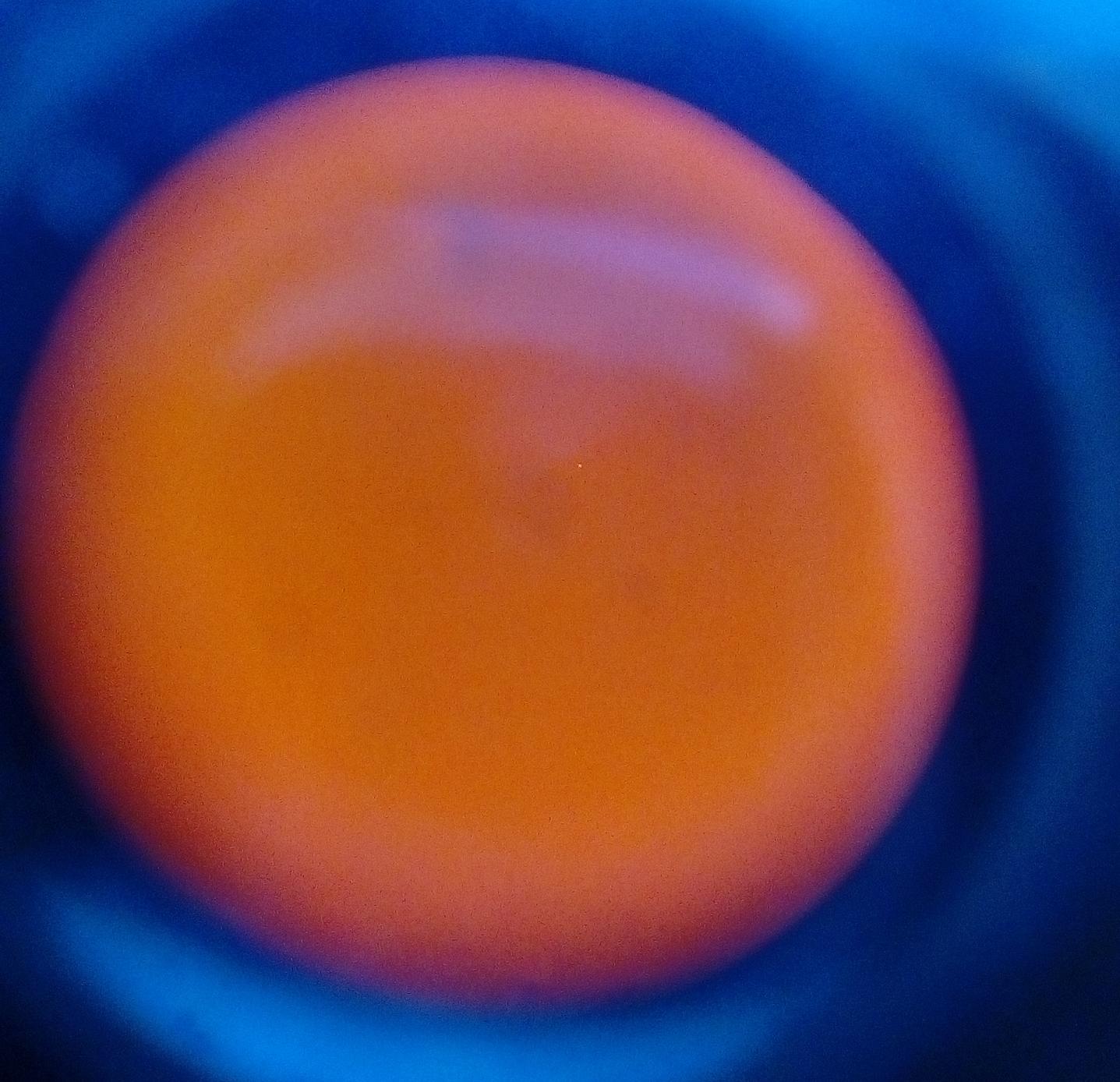

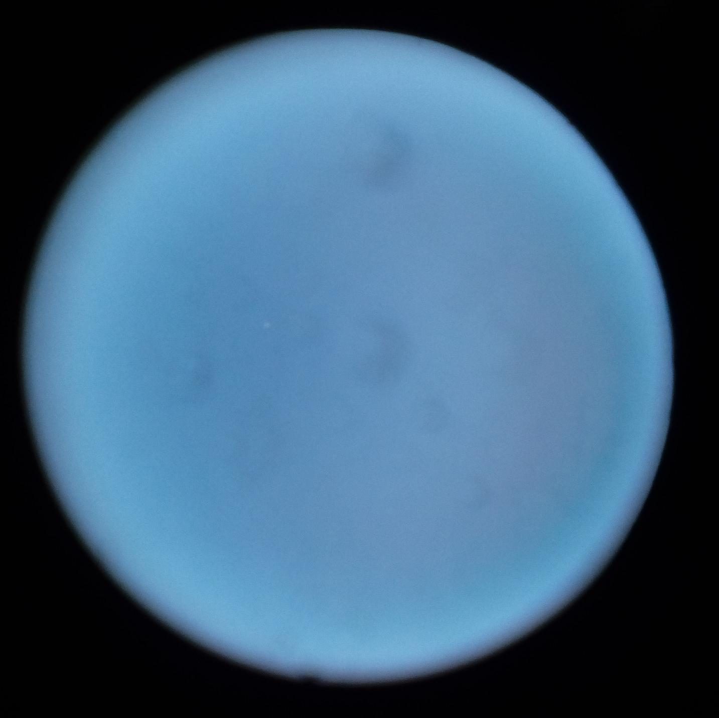

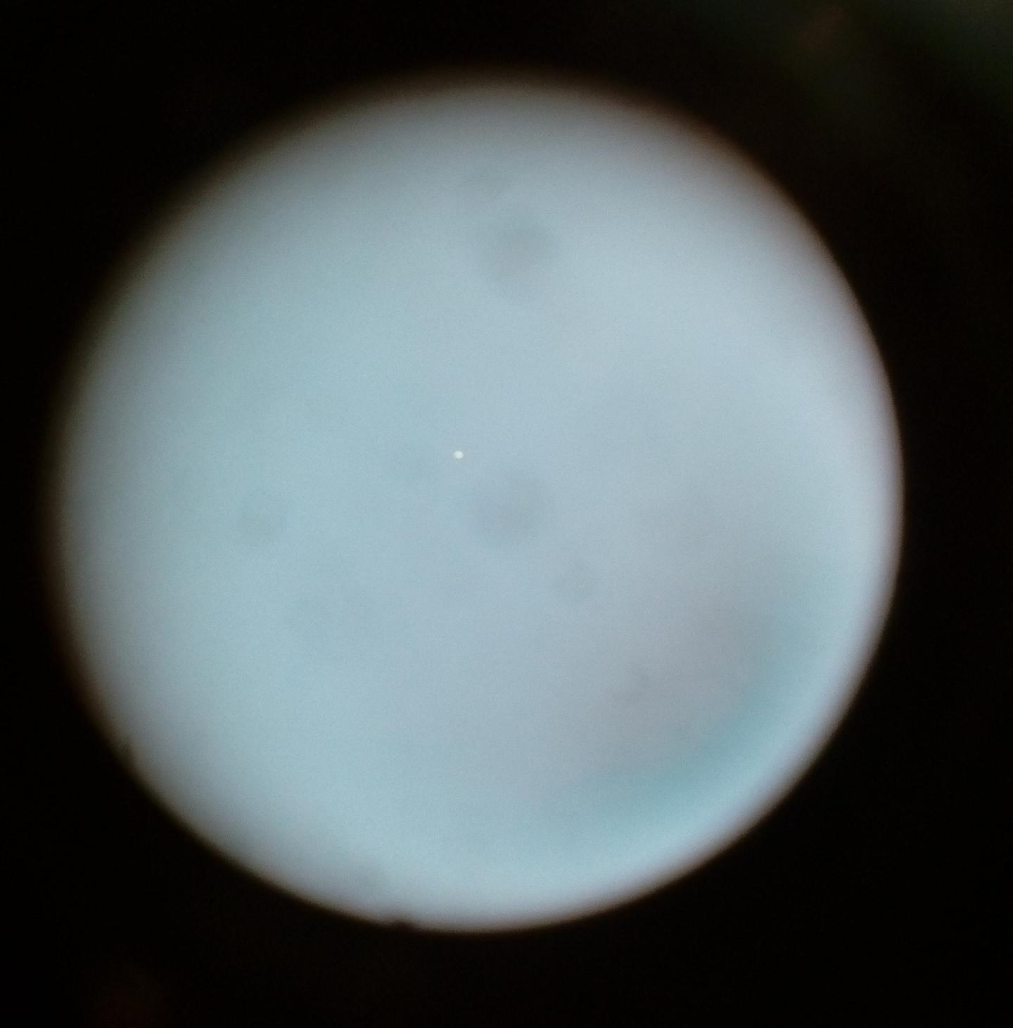

In dimineata asta a fost cer senin limpede, asa ca la ora 8 m-am pus pe cautat stele pe cerul de zi, dar si planete ca Venus ,Saturn si Jupiter.
Am folosit telescopul reflector de 114mm F/7,9, ocularul de 20mm si filtrele orange #21, albastru #80A ,Castell UHC si filtrul de polarizare (decupat din ochelari 3D cu polarizare liniara) .
Obiectele gasite au fost Venus, Jupiter si steaua Vega. Planeta Saturn nu s-a vazut deloc, cu niciun filtru.
Am facut si poze cu telefonul prin telescop, in mod afocal, la planeta Jupiter si la steaua Vega din Lyra, folosind pe rand fiecare filtru ,apoi si combinatii dintre filtrul de polarizare si celelalte filtre.

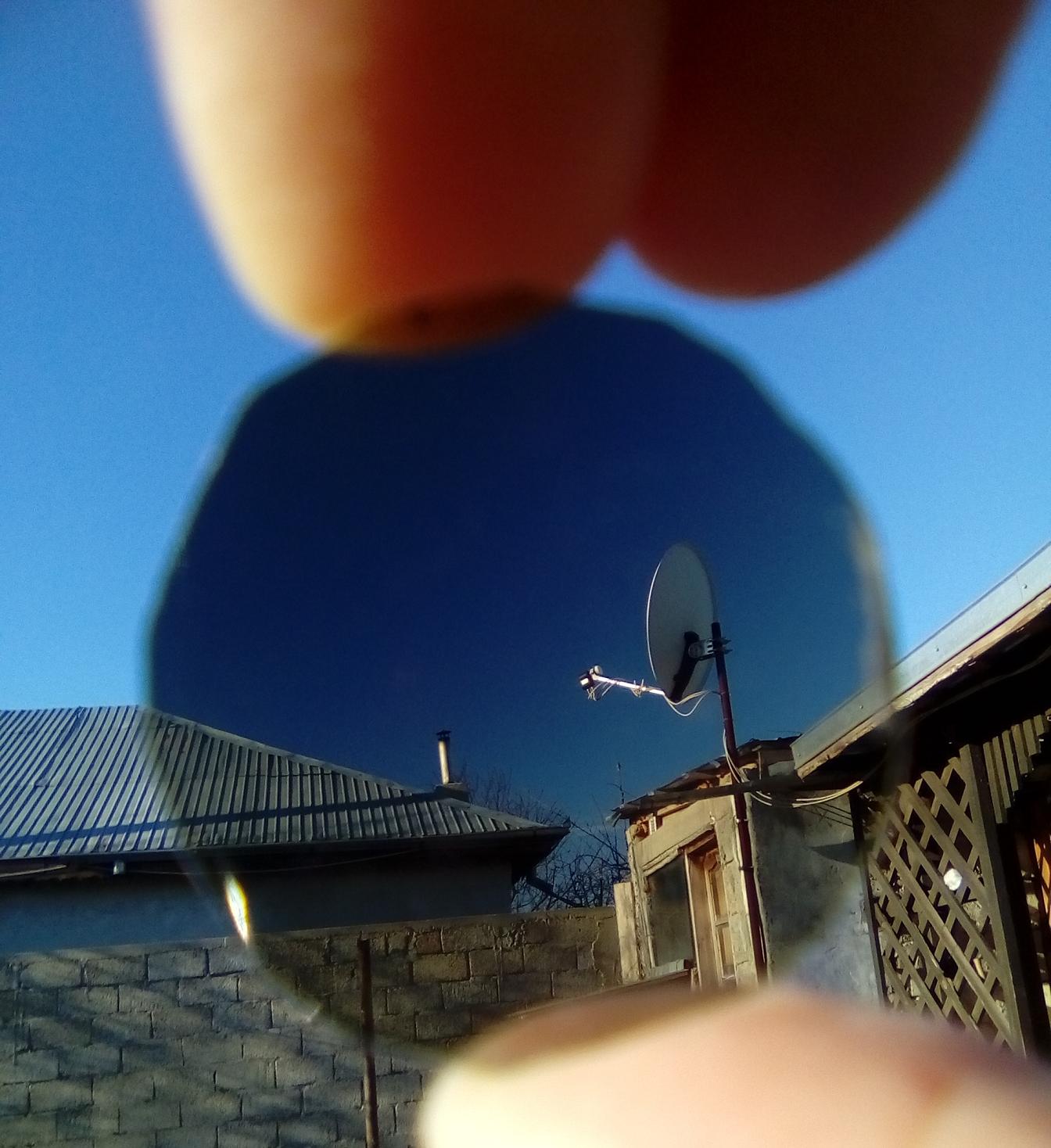

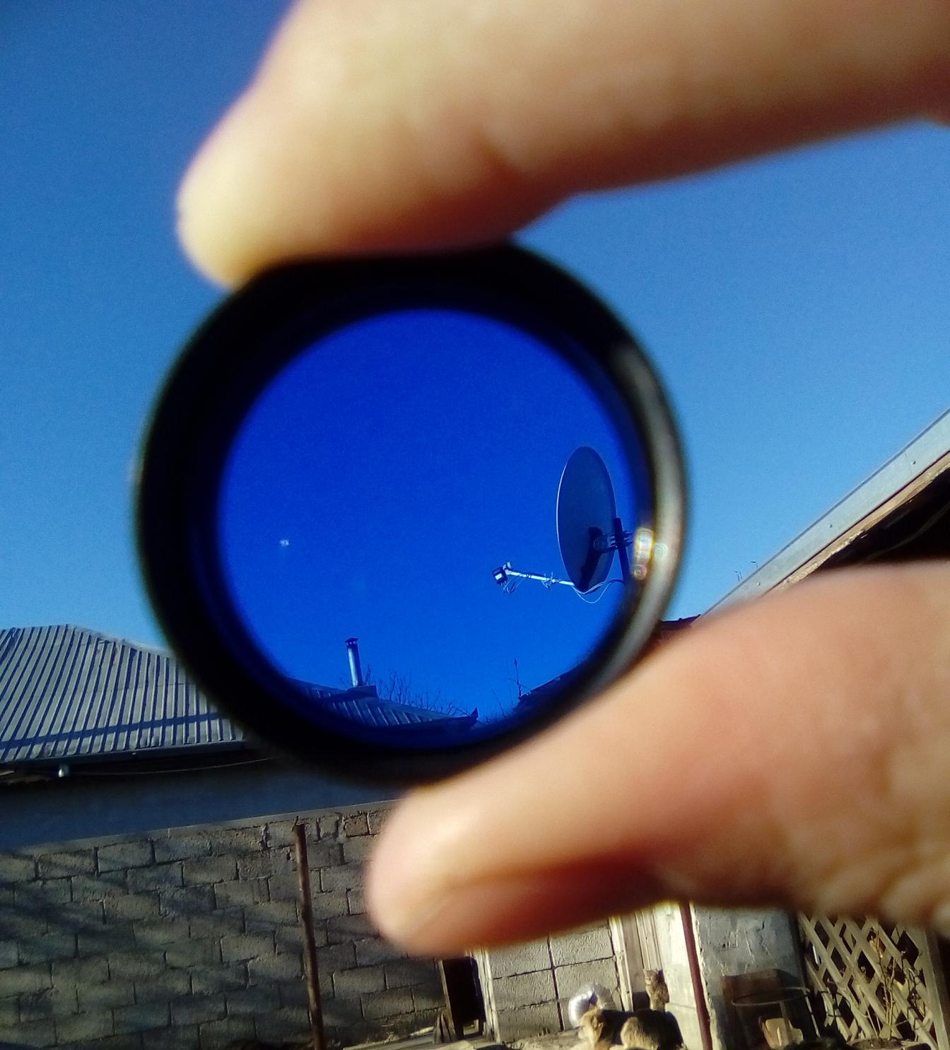

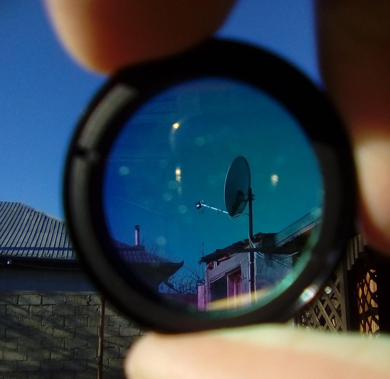

Dupa aceea am facut si cateva poze cu telefonul indreptat spre cer (si putin orizont ), tinand in fata camerei sale , la disatanta, fiecare filtru, in asa fel incat sa se vada si in jurul lui cerul si peisajul din jur, pentru a se putea vedea diferenta de contrast al cerului , dar si a coloraturii lui prin fiecare filtru.
Cel mai bun filtru mi s-a parut cel de polarizare, care desi are efect numai pe o fasie de cer cu latimea de 40-50 de grade, aflata la 90 grade elongatie fata de soare, mareste contrastul mai bine decat filtrul orange #21, cel mai bine s-a vazut la planeta Jupiter, care dealtfel fara niciun filtru abia se distingea pe fundalul cerului, prin filtrul de polarizare se vedea mault mai bine, ca si cum ar fi observata in lumina cerepusculara , o ora inaintea rasaritului Soarelui, nu la ora 8, cand soarele era deasupra orizontului, cand am facut poza la planeta .
Apoi si combinatia dintre filtrul orange #21 si filtrul de polarizare mi s-a parut foarte bun in marirea contratului cerului in comparatie cu stralucirea stelei Vega. In rest ,celelalte doua filtre ,albatru si UHC, nu mi se par prea bune. Daca prin filtru albastru, steaua Vega se vedea relativ bine, prin filtrul UHC steaua abia se distingea pe fundalul cerului.

Steaua Vega fotografiata cu telefonul prin telescopul de 114mm si ocularul de 20mm , prin filtrul Orange #21.
 Marime fisier:  140.22 kb

Steaua Vega fotografiata cu telefonul prin telescopul de 114mm si ocularul de 20mm , prin filtrul Castell UHC.
 Marime fisier:  73.12 kb
 Vizualizat:  de 15289 ori

Dupa cum vezi filtrul UHC iti arata 14 stele fie ele si nefocalizate Smile ... da, e foarte utila comparatia cu remarca de a acorda atentie la cantitatea de lumina laterala parazita care cade pe filtru si care activeaza proprietatile reflexive ale coating-ului atat de pe filtre cat si de pe lentilele ocularului. Comparatia cu filtrele tinute in mana e cam expusa la perturbatii din acest punct de vedere dar e valabila si la un telescop expus direct la lumina zilei. Constructiv aceste filtre (cu exceptia celor solare) nu au fost gandite pentru aceste conditii. In general ca fapt divers mai exista un mod de a intuneca fundalul si anume sa fie crescut grosismentul observarii (oculare cu focala de la aprox. 12mm in jos cat iti permite seeing-ul). Avand in vedere cati dintre noi practica astronomia in mediul urban sau de gherila (vorba d-lui Pteancu) cred ca e bine sa profitam de fiecare moment de cer senin. Inca o data felicitari si astept cat mai multe observatii de acest gen !

Multumesc pentru felicitari. Smile Stiu ca comparatiile cu filtrele tinute in mana nu sunt tocmai potrivite , ca se vad reflexii pe filtre, eu mai mult am vrut sa apara si cerul liber in jurul filtrelor, pentru o mai buna comparatie.
Intr-adevar, filtrele colorate, ca si cele UHC ,nu sunt concepute pentru observatii pe timp de zi, filtrele colorate fiind destinate observarii planetelor iar cele UHC fiind destinate pentru observarea nebuloaselor de emisie. Oricum, dintre filtrele colorate numai filtrele orange si rosu sunt bune pentru observatii pe timp de zi, filtrul UHC nu este deloc potrivit pe timp de zi. Cel mai bun filtru pe timp de zi s-a dovedit a fi filtrul cu polarizare liniara, insa acesta are efect doar pe o portiune limitata de pe cer pe timpul zilei.
Si grosismentul mare aduce imbunatatiri considerabile contrastului, intunecand fundalul cerului in timp ce stralucirea stelei ramane neschimbata, am verificat si aspectul acesta saptamana trecuta, mergand pana la grosismentul de 260 ori cu telescopul de 114mm si combinatia ocular 9mm-lentila barlow, la steaua Capella si steaua Aldebaran.
