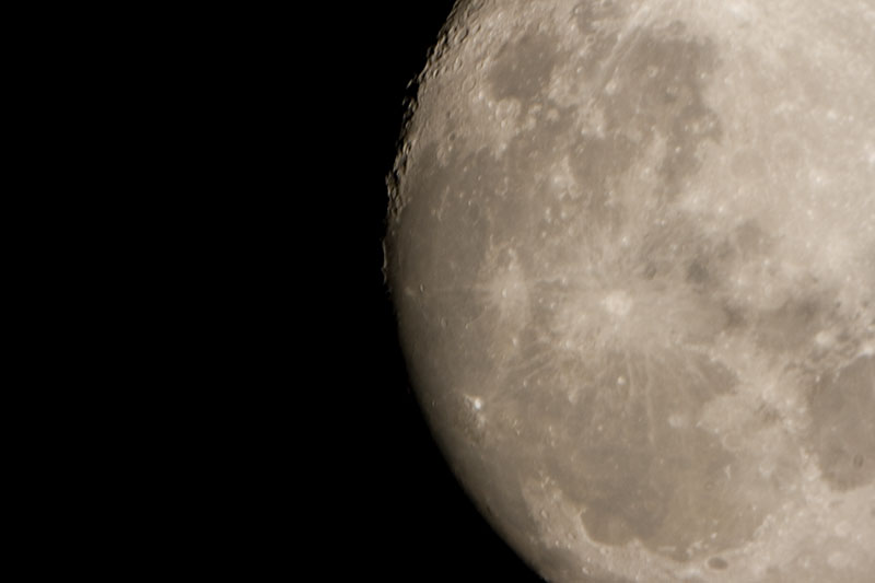

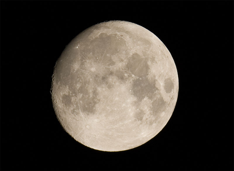

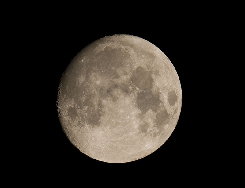

am fotografiat aseara Luna (in lipsa de altceva, am incercat si Jupiter dar nu a iesit mare lucru) cu un Canon 400D direct printr-un Celestron SCT8" si un ED80 ambele pe HEQ5.
Atmosfera era plina de apa. Este prima incercare, si mi s-a parut foarte greu de focalizat mai ales la focala de 3200mm, la 900mm ai ED80-ului a iesit mult mai bine. Cu tot Mirror lock-up si declansare prin telecomanda, la 3200mm nu am putut obtine un cadru stabil. Ceva tips-uri?
Am mai folosit un obiectiv Mak 500mm pe filet M42 cu care nu am putut focaliza bine (viewfinderul 400d-ului este mult prea mic).
Pe luna2s.jpg am aplicat putin contrast in photoshop, dar in rest sunt neprelucrate.
pozele mai mari aici: http://picasaweb.google.com/viorel.bidirel/Starparty20090803
 Marime fisier:  59.25 kb
 Vizualizat:  de 7315 ori
 Marime fisier:  48.01 kb
 Marime fisier:  45.74 kb
 Vizualizat:  de 7316 ori
 Marime fisier:  50.71 kb
MesajTrimis: 04 Aug 2009 10:27 Download mesaj
auriga a scris:
Ceva tips-uri?
Deci:
- Hartman mask, merge oarecum si la planete
- http://f64.ro/det.php?id=471&pid=8455
- http://f64.ro/det.php?id=471&pid=3971
- live view
- invarti random de focuser poate ai norocul si pici pe focus
N-ai confirmare de focus la el?
Toate pozele sunt prin ED?
Mesaje: 2177
MesajTrimis: 04 Aug 2009 10:36 Download mesaj
valy a scris:
auriga a scris:
Ceva tips-uri?
Deci:
- live view
Mersi.
live view - doar la 450d, de invartit random am invartit vreo 100 de cadre Smile , cu vizor intr-adevar, este mai usor de focusat, dar trebuie investit ceva, masca hartman nu ne-a dat prin gand sa o folosim.
dar prin sct8" au iesit miscate (probabil si defocusate) - probabil e necesara o montura mai stabila.
toate pozele in afara de luna4s (ce e facuta prin sct8") sunt prin ed80.
MesajTrimis: 04 Aug 2009 11:03 Download mesaj
auriga a scris:
...dar prin sct8" au iesit miscate (probabil si defocusate) - probabil e necesara o montura mai stabila.
...luna4s (ce e facuta prin sct8") ....
1/30" cam mult cred. Incearca un timp mai mic (chiar putin subexpusa) si un ISO mare, cat mai mare, poate nu mai iese miscata. Ai montura motorizata?
Mesaje: 2177
MesajTrimis: 04 Aug 2009 11:47 Download mesaj
timpi de expunere au fost si 1/125s, la iso200. puteam scoate si mai putin dar am spus ca e suficient de scurt. da, totul era pe HEQ5, dar la timpii astia putea fi (sau poate era mai bine?) si trepied fix.
multumesc pt. raspuns.
un alt exemplu cu putin photoshop.
MesajTrimis: 04 Aug 2009 12:27 Download mesaj
auriga a scris:
M-am uitat in exif si imi zice 1/30 la luna4s.
auriga a scris:
SkywatcherED80 focala ~900mm
Cum vine asta? Ai barlow?
Mesaje: 2177
MesajTrimis: 04 Aug 2009 12:48 Download mesaj
am zis ca au fost si ... da, au fost 1/30 si mai scurti. fara barlow, 600mm x crop factor 1.6x (senzor ASPC Canon) in echivalent 35mm = 960mm
MesajTrimis: 04 Aug 2009 13:27 Download mesaj
auriga a scris:
E derutant cand zici "SkywatcherED80 focala ~900mm" ca nu prea exista. Oricum ne prindem noi ca e x1.6 cand e vorba de Canon 400D.
In cazul asta, la 600mm poate ca atat "stie" optica si nu e de la focus.
In ceea ce priveste SCT, incearca timpi mult mai scurti, la un iso mai mare si eventual porneste motoarele de urmarire daca ai HEQ5.
Mesaje: 2177
MesajTrimis: 04 Aug 2009 15:34 Download mesaj
ok, am pus focalele telescoapelor. montura era aliniata polar si motoarele pornite.
mersi de sfaturi Smile pentru o prima sesiune am facut un pic de experienta. data viitoare sper ca va iesi mai bine.
am gasit explicatiile intr-un paragraf din cartea "Digital SLR Astrophotography". sincer nu vreau sa ma laud dar mi-a trecut prin gand o asemenea explicatie.
"3.1.7 Mirror vibration
Muchof the vibration of an SLR actually comes fromthe mirror, not the shutter. If
the camera can raise the mirror in advance of making the exposure, this vibration
can be eliminated.
Mirror vibration is rarely an issue in deep-sky work. It doesn’t matter if the
telescope shakes for a few milliseconds at the beginning of an exposure lasting
several minutes; that’s too small a fraction of the total time. On the other hand,
in lunar and planetary work, my opinion is that DSLRs aren’t very suitable even
with mirror vibration eliminated because there’s too much shutter vibration.
That’s one reason video imagers are better than DSLRs for lunar and planetary
work."

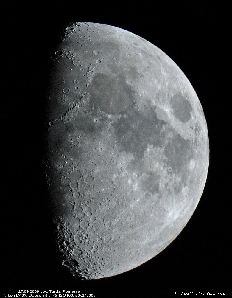

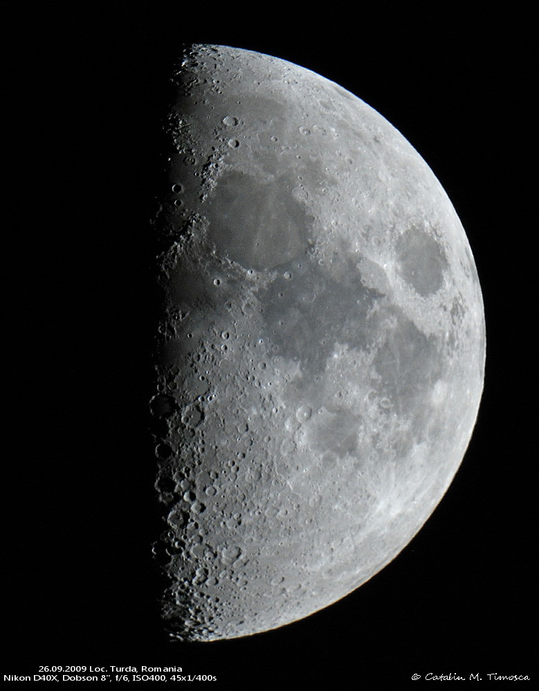

Doua imagini de zilele trecute cu Selena Smile
26.09.2009
 Marime fisier:  214.56 kb
 Vizualizat:  de 6876 ori
27.09.2009
 Marime fisier:  228.37 kb
 Vizualizat:  de 6870 ori

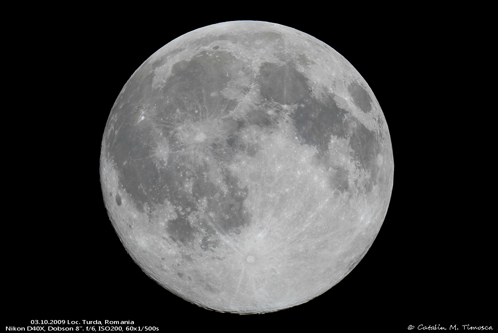

Doua faze ale Selenei din inceputul lui octombrie.
Luna Plina 03.10.2009
 Marime fisier:  112.16 kb
 Vizualizat:  de 6753 ori
Luna 08.10.2009
 Marime fisier:  276.16 kb

MesajTrimis: 08 Oct 2009 11:48 Download mesaj
Felicitari Catalin, foarte frumoasa luna ta. Spune-mi ce foloseste la focalizare, ca a iesit foarte bine focalizata si pe toata suprafata. Eu am problema ca se focalizeaza doar intr-o parte si restul ramane nefocalizat.
merci.
Laurentiu
Data inscrierii: 30 Apr 2005
Mesaje: 2536
MesajTrimis: 08 Oct 2009 11:53 Download mesaj
Probabil ca ai unele probleme de aliniere optica intre instrument si camera foto.
