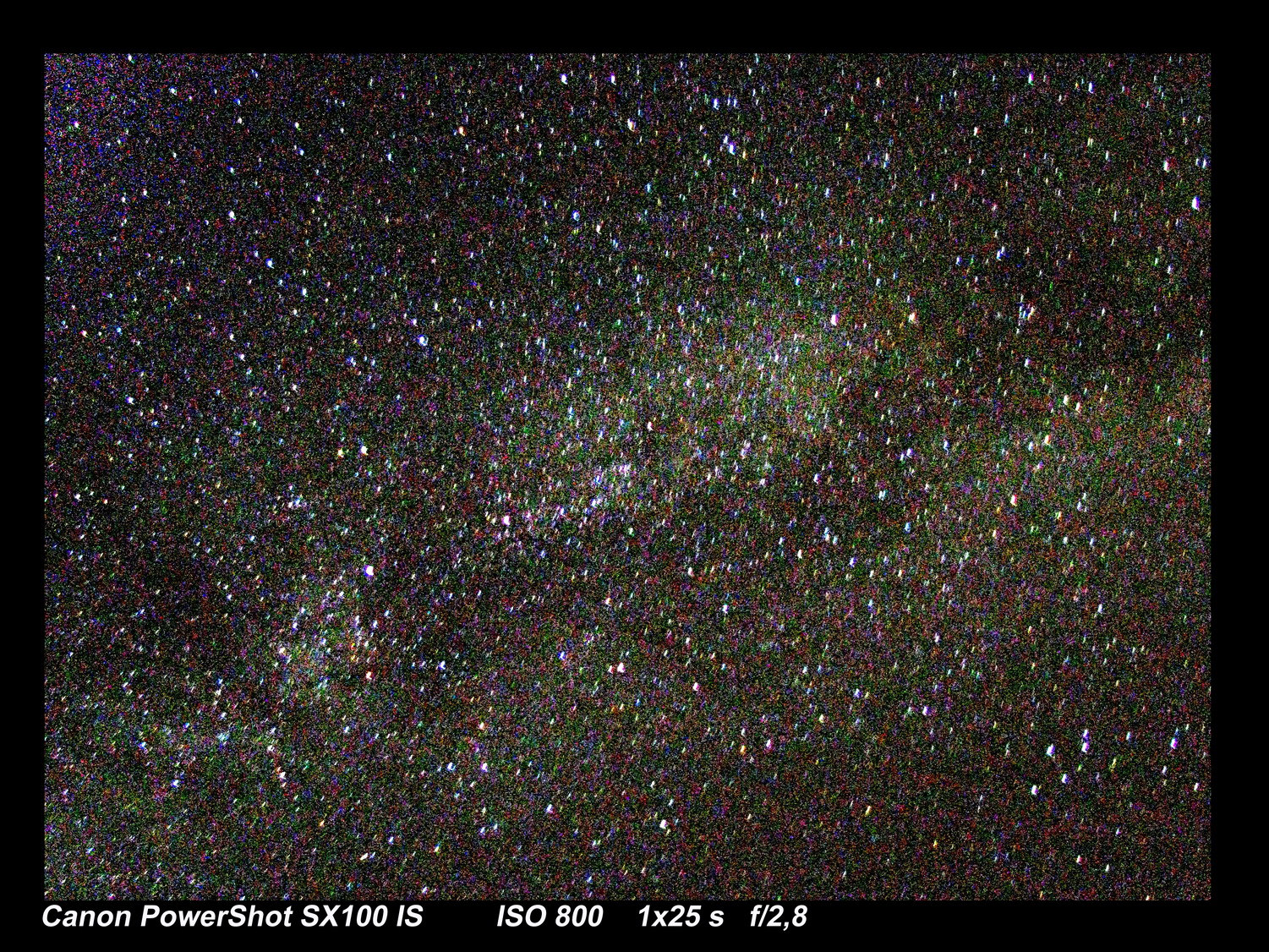

Felicitari pt poze! Am incercat si eu ceva cu un aparat modest dar chiar si la iso mult mai redus ca cel din fotografiile tale am un noise ridicat. Iata un exemplu

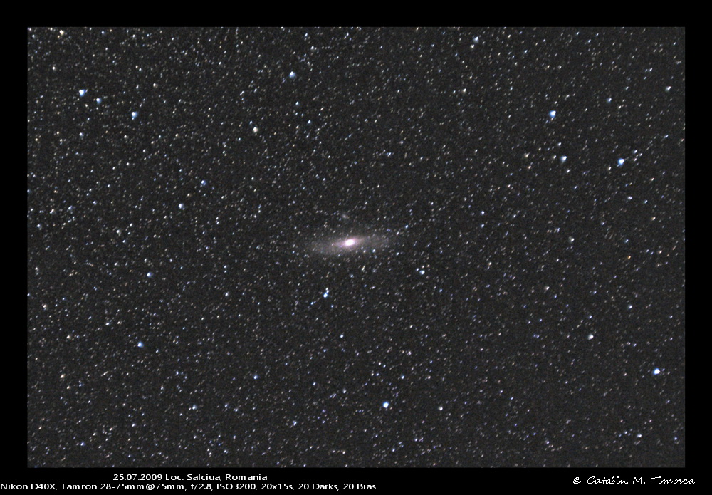

Cateva imagini cu diferite constelatii si nebuloasele lor(emisie si obscure) facute de la munte (Muntii Trascau).
 Marime fisier:  275.88 kb
 Vizualizat:  de 5309 ori

Superb. Ce montura folosesti? Barn-door?
Cumva Salciua intre Huda lui Papara / Vanatarile Ponorului? Acolo vroiam si eu sa ajung fiind asfalt pana sus Smile
Catalin, daca mai mergi asa departe in Apuseni, vin si eu daca ma primesti, am un dobson de 10" ce inca nu a vazut cer negru.

Pt aceasta serie nu am folosit decat un trepied fix,barn-door-ul nu l-am luat, a fost prea greu la deal Very Happy Mai exact pe masivul Bedeleu catre Poarta Zmeilor...cam la 2 km spre stanga de la rascrucea de drum spre Huda lui Papara.
Sigur ca poti veni....numai sa ne anuntam daca va fi o iesire. Wink

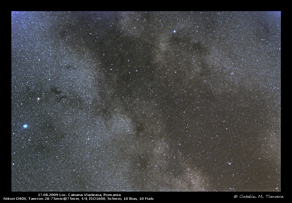

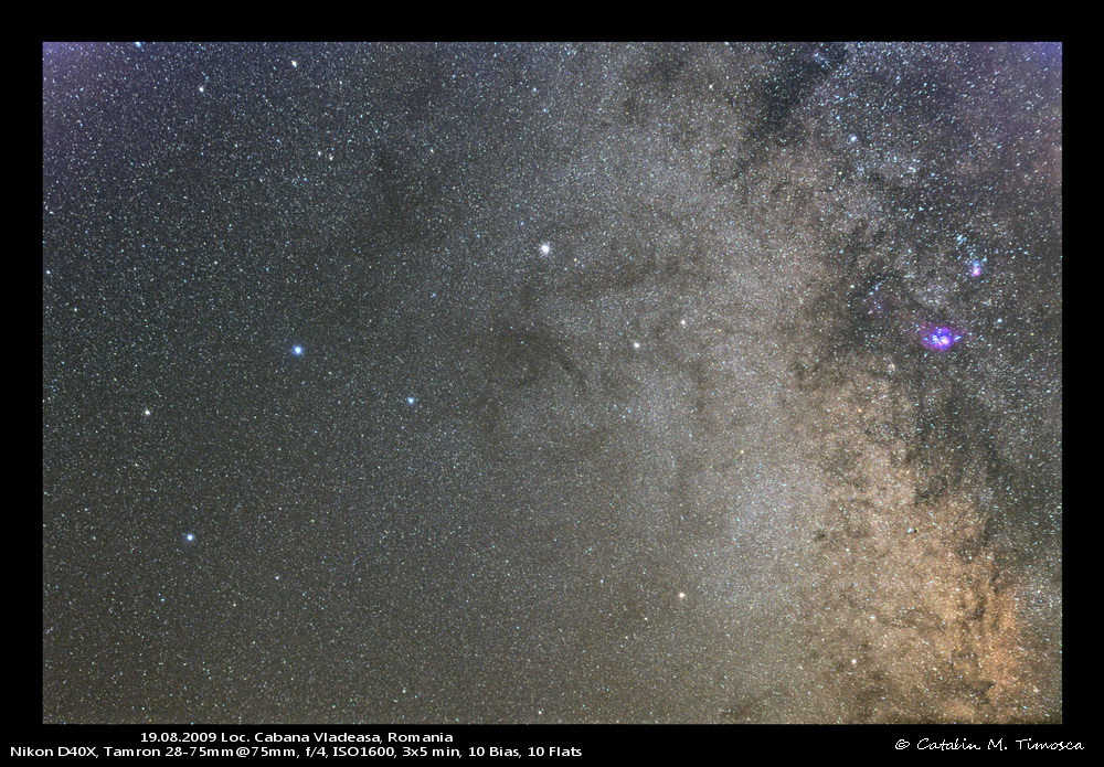

Primele fotografii prelucrate din tabara Vladeasa Very Happy
 Marime fisier:  349.67 kb
 Vizualizat:  de 5052 ori
 Marime fisier:  315.8 kb
 Marime fisier:  370.07 kb

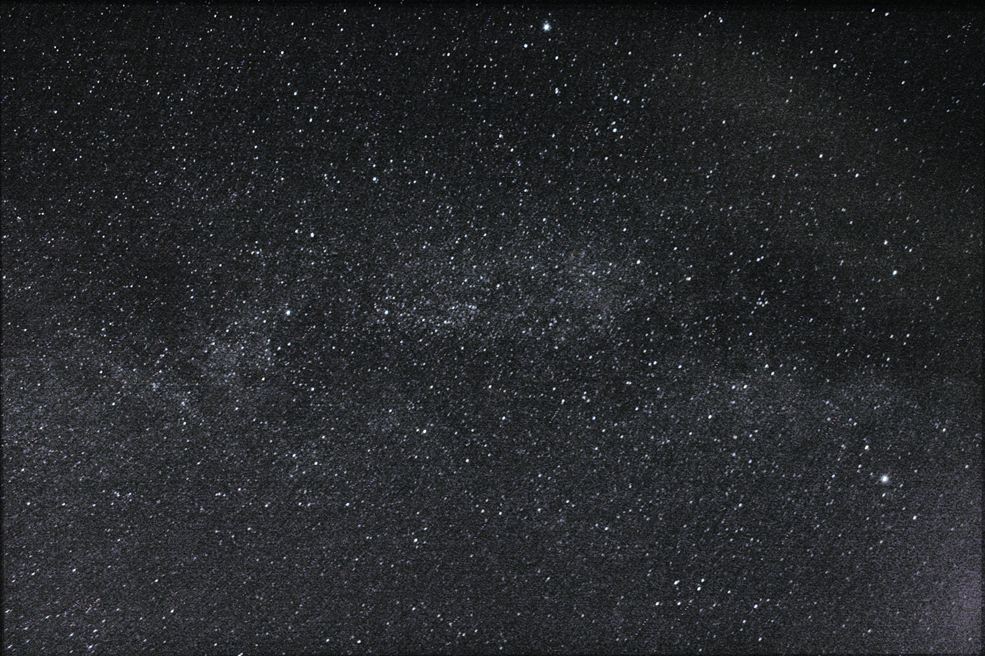

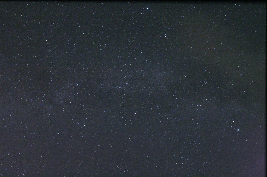

Sunt minunate fotografiile! Te intreb cum ai reusit sa focalizezi atat de bine aparatul si ce ai facut de au iesit pozele atat de colorate, si fara zgomot de imagine? De asemenea, ai folosit o montura motorizata pentru a evita darele de stele?
Eu am realizat o fotografie a Caii Lactee din 7 expuneri de 30, cu un aparat Canon EOS 350D montat pe trepied. Acestea le-am suprapus cu Deep Sky Stacker. Ca sa obtin culoarea trebuie sa am expuneri care sa totalizeze sau sa fie de peste 10 minute?
 Marime fisier:  273.87 kb
 Vizualizat:  de 5042 ori
 Marime fisier:  164.9 kb

Salut!....pur si simplu am luat o stea luminoasa si camera a facut singura autofocus(cel putin am autofocus de la 70mm in sus), culoarea apare in exuneri lungi dar apare si in expuneri scurte ca durata daca sunt stack-uite multe cadre si in postprocesare.Zgomotul de imagine dispare la stacking si da, am folosit pt aceasta serie o montura motorizata(un Astro Track ce apartine lui Alin Tolea si pt care ii multumesc) Very Happy

Catalin: sunt super pozele, cu ce le-ai stack-at/procesat?

Merci.....Stack-ul facut cu DSS si postprocesare in Photoshop.
