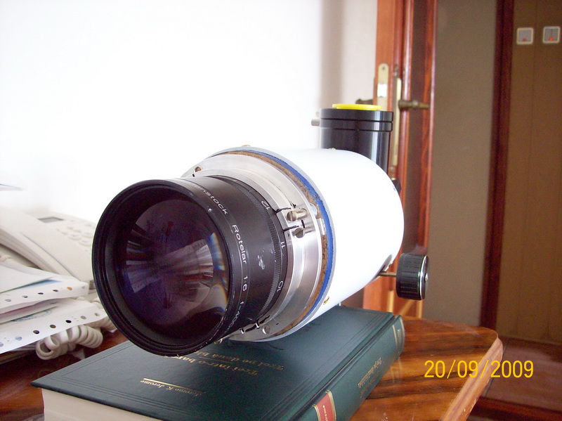

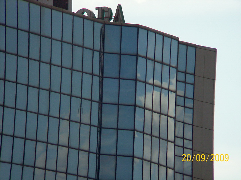

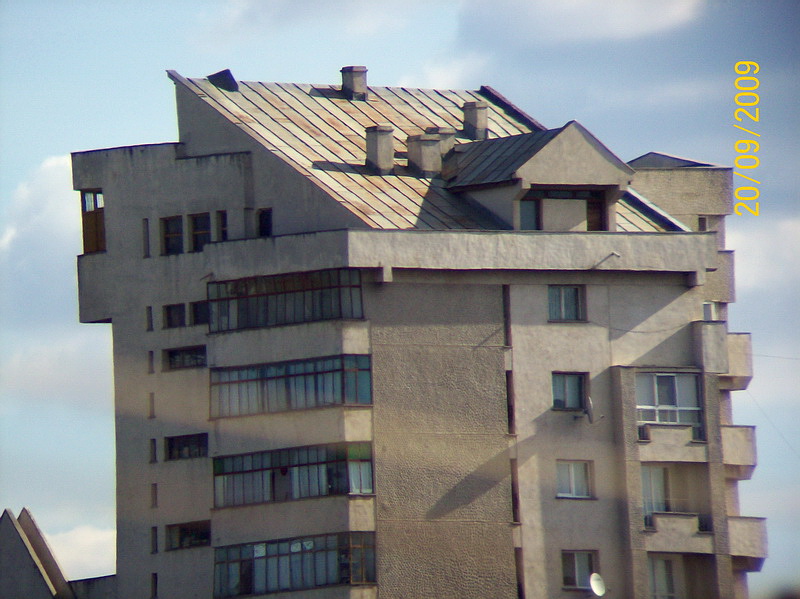

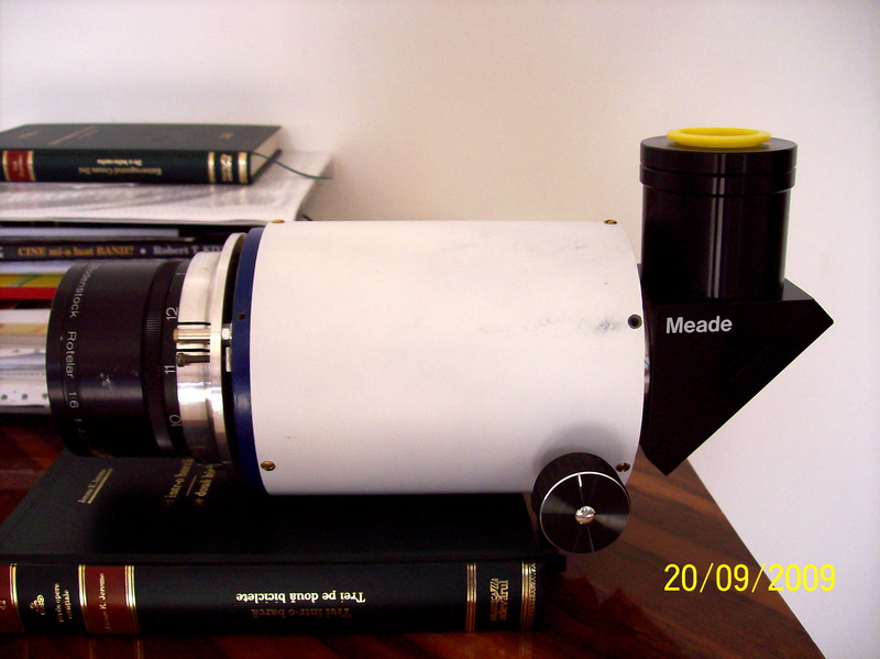

Azi am pus si obiectivul pe "bazdaganie" Laughing si am testat focuserul in primul rind care dupa toate emotiile se pare ca merge de minune, am renuntat chiar si la fasia de smirgher. Poblema era, se pare, la rulmenti care mi aveau nevoie de ceva intariri pt. ca basculau un pic portocularul cat sa piarda aderenta. Am intors luneta pe toate partile si nu pica nimic Rolling Eyes .
A fost si prima lumina (fara colimare, ca oricum mai trebuie s-o desfac) si sunt incantat de rezultat. Mai am de facut mici retusuri la interior, apoi sa termin vopsitul (cat e inca cald afara Wink ) si sa lipesc velurul la interor.
Mai jos poze cu luneta pe jumatate asamblata plus "prima lumina" (de zi) de la geam. Smile cu aparatul la ocular Meade SP de 26mm.

MesajTrimis: 20 Sep 2009 18:03 Download mesaj
Felicitari neox Very Happy
Imaginile astea imi amintesc de ZZ Top:
http://www.youtube.com/watch?v=gwq_QW4nrUc
Contrast bun, claritate buna, culori frumoase.
Ai avut curiozitatea sa urci cu grosismentul?
Pana la cat?
neox
Data inscrierii: 17 Iun 2008
Mesaje: 1553
MesajTrimis: 20 Sep 2009 18:17 Download mesaj
Merci fain Zoth! Very Happy
Eh...cu grosismentul mai slabut pt. ca era total necolimata (n-am mai avut rabare s-o bibilesc ca apoi sa desfac tot...mai am de vopsit. Am asamblat-o mai mult pt. focuser. Chiar si asa mergea bine pe la 70X, diametrul obiectivului.

Arată grozav și "vede" bine! Felicitări, o să iasă un instrument mic și rău! Smile

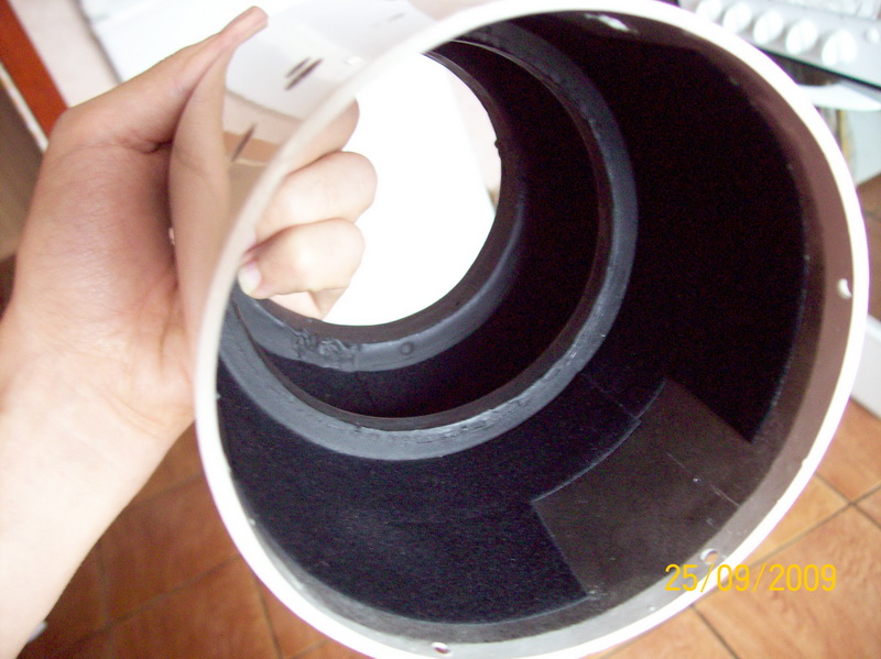

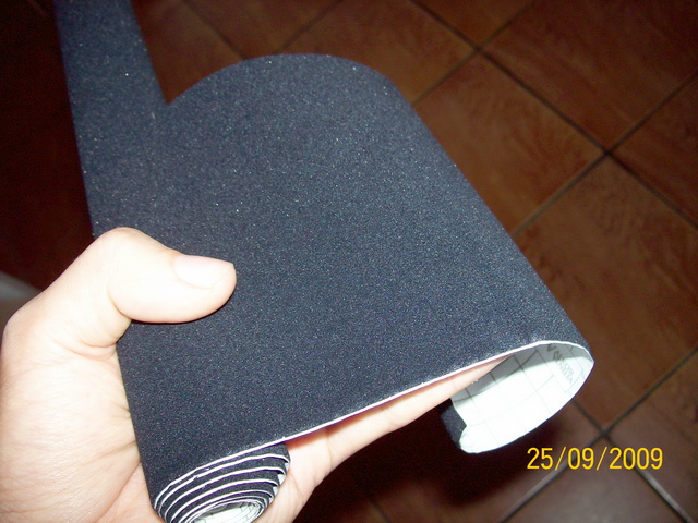

Ieri am luat din Praktiker velur negru si am captusit iteriorul. E super tare materialul asta Very Happy . N-am gasit pana acum vopsea mata care sa-l egaleze. Pacat ca la suprafete mari e scump fata de vopsea.
Intre timp mai astept sa se usuce vopseaua pe una din piese si maine incerc sa asamblez. Apoi incep sa ma concentrez pe o montura azimutala la care am inceput sa proiectez pe calculator.

da, velurul negru e bun optic, dar are 2 dezavantaje: adună praful și pierde fire care în timp pot ajunge pe optică.
poți încerca o montură din fittinguri cum am eu, e foarte simplu de realizat. Chiar mă bate gândul să îi fac la a mea o placă înclinată și atunci o transform în ecuatorială. Smile

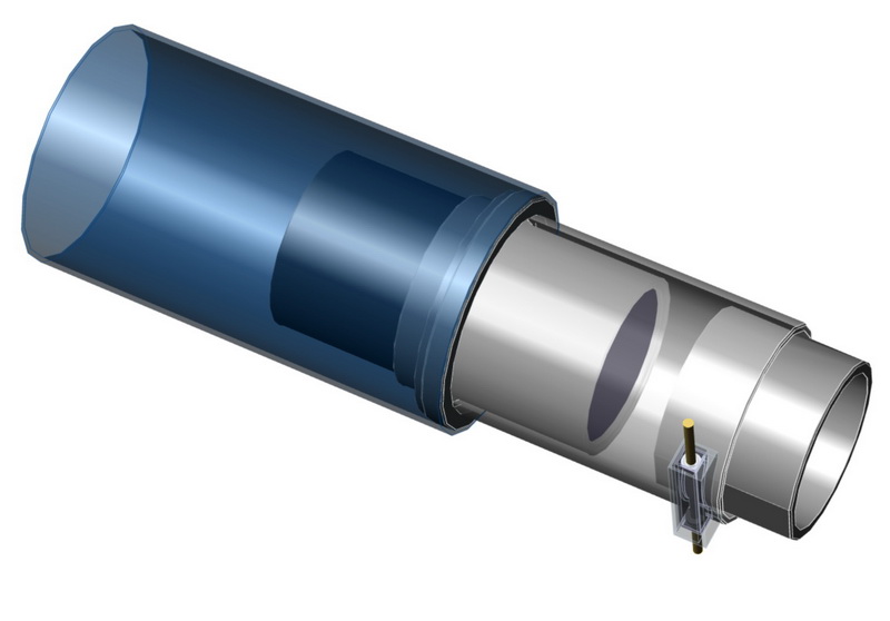

Imi comand doua tevi de aluminiu, una de 90mm x200x3 pt tubul optic si una de 80x100x5 pt portocular. Dau sa-mi faca la strung un inel, o flansa de fapt care vine in capul tubului optic si care o sa sustina obiectivul pe suruburile de colimare. Nu mai umblu cu jumatati de masura, la portocular trebuie neaparat frezata o banda cat mai lata pt ca altfel apar 2 probleme: portocularul mai tinde sa se roteasca si ce-i mai grav aderenta fata de axul de focusare e minima si aluneca usor.
Am invatat cu ocazia asta ca un focuser de refractor trebuie construit mult mai solid fata de un Newton pt ca are multa greutate de purtat: diagonala mare + ocular sau eventual aparat foto greu, care trag in jos mai tot timpul.
Rulmentii de focusare o sa-i montez cam ca Erwin la luneta lui.
Din vechiul proiect mai pastrez doar parasolarul Cool .

Au cedat lipiturile cu epoxi?
Nu te grăbi cu rulmenții, să văd cum funcționează al meu. E drept că e suficient de rigid cum l-am conceput, rămâne să văd cu tubul port-ocular care nu are suprafața frezată plan cum se va comporta la momentul de rotație indus de ocularele grele pe diagonala... Smile
Piesa care susține axul e ca de fabrică... găsești un meseriaș s-o facă la freză?

La axul de focusare e problema, acolo a cedat ...de la discul de placaj ( cu tot cu tratamentul cu epoxy. In plus cand presam axul pe portocular placajul se flexa suficient cat sa ma enerveze Confused
Am descoperit ca axul e bine sa nu fie chiar la mijloc intre cei 4 rulmenti ci ceva mai in fata spre ocular. In felul asta sustinemai bine greutatea care altfel tinde sa basculeze pe ax.
Dap...am un meserias...are doua freze profesionale. Cu strungul e mai complicat. Trebuie sa vorbesc cu meseriasul cu frezele care are alt meserias cu strungul Rolling Eyes ....telefonul fara fir Cool
La el o sa fac si banda plata de pe portocular si canalul transversal pt. ax.
Teava de aluminiu o comand din Germania la dimensiunea care imi trebuie. Cu romanii m-am lamurit, daca nu esti firma sau nu cumperi cu tirul nici nu se sinchisesc.
Pana atunci o sa ma ocup de un trepied sa-l reconditionez pt luneta "ce va sa vina" Wink

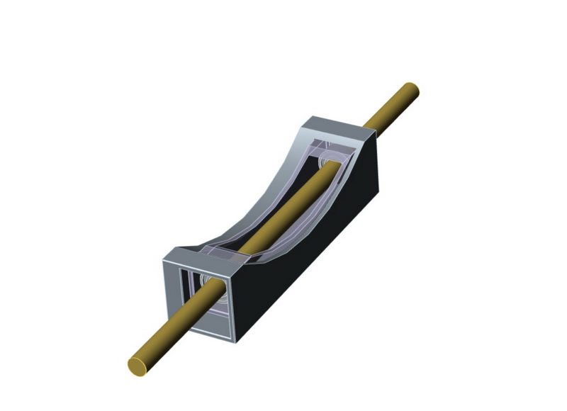

Dupa o oarece gandeala Rolling Eyes , si dupa ce am mai revzuit planul lui Erwin cu rulmentii am incercat sa proiectez un suport care primeste cate doi dintre ei.
Idea ar fi ca tubul sa fie usor frezat pe locul unde vine inserat suportul cu rulmenti. Suportul in sine are prins cate o placuta care se prinde de tub. In felul asta am loc si de mici reglaje.
Rulmentii sunt de 3x6x2,5mm iar suportul se poate face din banda de aluminiu de 5mm grosime lucrat cu atentie la pila. Precizia cea mai mare e la dat gaurile pt rulmenti.

inițial și eu am vrut să fac suporturi asemănătoare pe care să le fixez cu câte 2 șuruburi de corpul focuserului, am renunțat când strungarul mi-a zis că are pe cineva la mașina de găurit în coordonate, apoi iar m-am răzgândit când n-am mai avut acces. Eu sper să pot fixa axele rulmenților suficient de bine cu epoxi, mai am să ajustez un pic locașurile.
cred că e mai solidă soluția ta, dar mai greu de colimat, presupun că în placa albastru deschis vor fi cel puțin 3 șuruburi de prindere? Rolling Eyes
