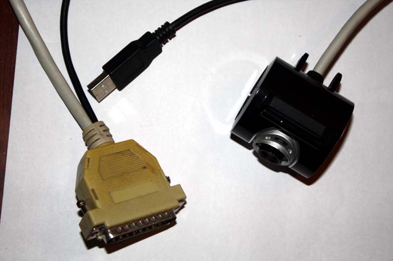

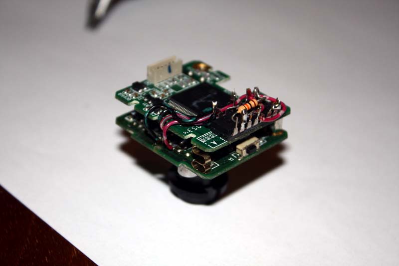

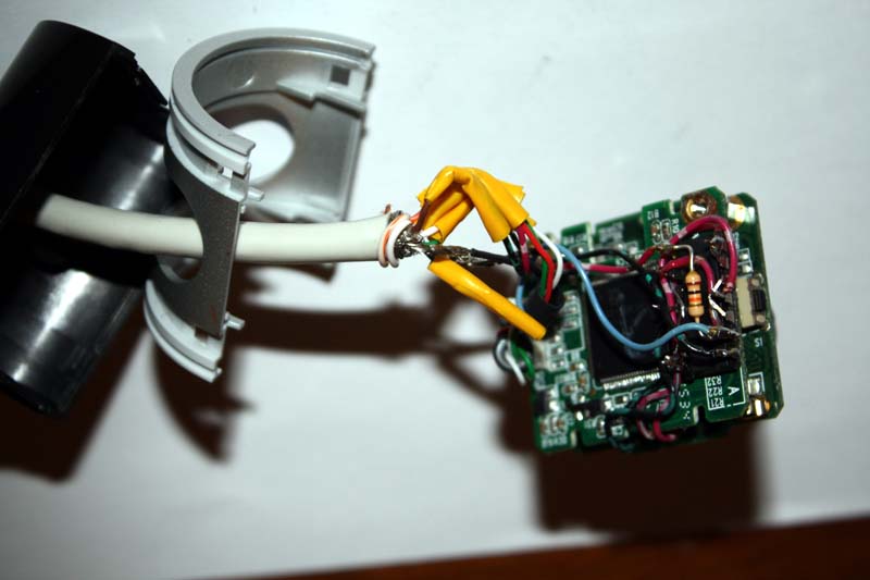

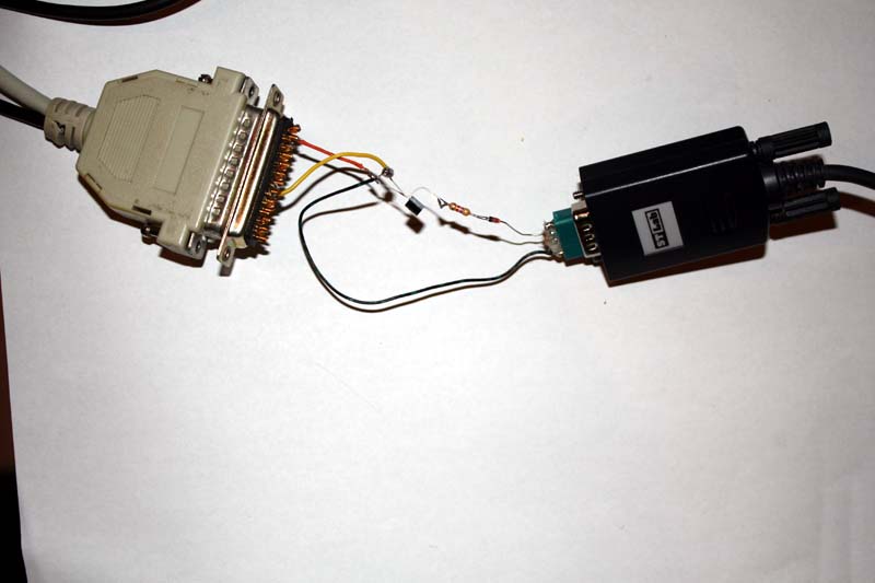

Am reusit si eu sa fac modificarea cea mai simpla (SC1 - "Long exposure") care permite expuneri mai lungi.
Am ales sa urmez instructiunile de modificare ale lui Michel Medina deoarece mi s-au parut mult mai clare decat cele de prin alte sit-uri, necesita mai putine componente, modificarea nu are nevoie de switchuri pentru a comuta intre modul normal si LX, se foloseste un circuit cu porti nand 4011 in locul unui 4066 (pe care nu l-am gasit) etc.
http://www.bbayle.com/spc900nc/spc900nc.htm
Prin cablul USB se achizitioneaza datele in mod normal, iar prin portul paralel camera primeste comenzile LX. Am facut mai intai teste pe computerul tatalui meu, care poseda un port paralel.
Apoi pentru laptop am folosit un adaptor USB-serial cumparat si o mica adaptare intre serial si paralel, pentru care deocamdata nu am gasit o carcasa (DB9-DB25).
In fine, adaptorul pentru port-ocular este strunjit si se fixeaza cu niste surubele M3 direct pe exteriorul gatului cutiei senzorului. In prima faza, pentru teste, am folosit corpul unui obiectiv de la o alta camera WEB, care avea filetul identic cu cel din interiorul gatului, impreuna cu tot felul de cutiute (de film foto, de la medicamente), dar am renuntat la ele deoarece nu permiteau folosirea carcasei originale, iar solutia cu banda adeziva nu am vrut sa o folosesc.
 Marime fisier:  50.28 kb
 Vizualizat:  de 12163 ori

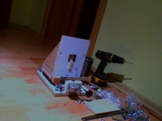

Aici este un test facut in camera iluminata normal si cu obiectivul original montat pe webcam. Prima poza este facuta in mod normal - fara comenzile LX. Am tras cateva secunde la 5 fps apoi am ales un cadru.
La a doua poza, cu aceleasi setari de "gain", iluminare etc. ca inainte, este activat modul LX si s-a facut o expunere de 0,5 secunde.

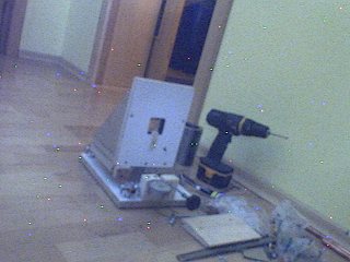

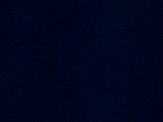

Aici in camera intunericul era aproape complet (doar putin lumina de la laptop).
Primele doua poze sunt facute cu aceleasi setari ("gain", iluminare, "gama" etc) si cu obiectivul original al webcam - ului.
In prima poza este modul normal - tot un cadru dintr-un filmulet "tras" la 5fps, iar in cea de-a doua este activat modul LX (un cadru de 18 secunde). Se vad aici o gramada de "hot pixels".

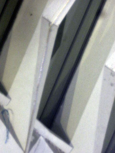

In fine ultima poza este facuta fara obiectiv, cu adaptorul 1,25", prin luneta ED80. Cum de cateva luni incoace cerul e complet acoperit, am tras cateva cadre spre fatada hotelului care este la vreo 1 km distanta. Cum sunt debutant in preocuparile astea, rezultatul nu e cine stie ce. Am obtinut un focus destul de greu si nici nu stiu daca setarile folosite erau tocmai bune. Poza am procesat-o putin in photoshop la "levels" ca sa arate cat de cat...

Excelent. Ai facut o treaba buna. Si cred ca daca ai pune un mic ventilator pe camera, care sa o raceasca, ar fi mai putini pixeli fierbinti, asa cum imi par ca sunt in penultima fotografie.

Felicitări! Dar am o nelămurire: de ce mai trebuie acel adaptor serie-paralel? De ce nu merge direct pe USB-paralel? Carcasă poți lua de la un cablu serial vechi sau din magazinele de piese electronice.
Sorin Sfartz
Data inscrierii: 10 Sep 2008
Mesaje: 421
Localitate: Onesti
MesajTrimis: 23 Ian 2010 19:16 Download mesaj
Multumesc tuturor.
Pt. Erwin: "De ce nu merge direct pe USB-paralel?". Daca te referi cumva la un adaptor USB-paralel, am citit ca nu functioneaza in situatiile astea. In plus, in programul pe care l-am folosit la teste - K3CCDTools - se puteau configura doar: portul paralel fizic, porturi seriale fizice (cu adrese IO) si porturi seriale compatibile la nivel software - pentru adaptoare USB-serial.
Referitor la adaptorul cu mufe serie-paralel, e adevarat ca pot renunta la el deoarece eu pe laptotp nu am port paralel. Astfel ca as putea renunta la mufa paralela si sa incorporez circuitul ala de adaptare a tensiunii seriale (12V) la tensiunea de lucru a camerei (5V), direct intr-o mufa seriala, pe care sa o conectez direct la adaptorul USB-serial. Cred ca asa voi face cand am sa gasesc o carcasa cu mufa seriala demontabila (dupa cum se vede in poza am "masacrat" o mufa seriala turnata, de la un mouse defect, ca sa pot sa fac cumva conexiunea la adaptorul USB-serial.
Eu nu am gasit nici un fel de carcase si mufe in dragutul meu de Onesti, desi am colindat toate magazinele de computere. Aici s-au desfiintat toate magazinele de componente electronice. Am gasit desigur pe net, dar mi s-a facut lehamite sa platesc 15-20 lei pe transport pentru niste chestii ce valoreaza 2-3lei. Cand o sa ajung la Bucuresti o sa ma aprovizionez.
Pt. dragos.n: E o idee buna cu ventilatorul. Cum n-am mai lipit si capacele laterale au ramas niste gaurele prin care ar putea circula aerul, deci as putea monta un mic ventilator pe partea laterala a camerei. Dar s-ar putea oricum sa fie nevoie sa schimb carcasa si atunci sigur voi pune un ventilator.

sunt niște ventilatoare mici pe radiator la plăcile video, cele de la procesoare sunt mult prea mari. Poți monta ventilatorul pe distanțiere de cauciuc (găsești 4 buc potrivite la unitățile cd/dvd) care să absoarbă din vibrații.
