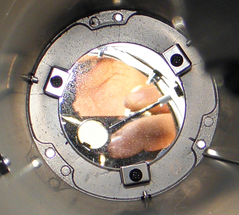

Daca asa arata oglinda actuala din refractorul meu (76mm) , merita sa iau in consideratie un upgrade de oglinda cu diametru mai mare (respectiv cat imi permite mecanic tubul si sistemul de prindere/reglare ) ?
Multumesc anticipat pentru raspuns.
Detaliu oglinda si sistem de prindere

O oglindă mai mare, chiar dacă va încăpea în tub e posibil să nu stea bine pe suport, trebuie altul mai solid. Nu va mai fi bun nici suportul secundarei și nici secundara și e posibil să nu mai ajungi bine în focus, având o focală diferită la primară. Nu e practic un upgrade numai la oglindă ci la tot tubul. Am văzut că ai nevoie și de o montură, furca aia este o jucărie.

Multumesc mult de sfaturi , este clar ! Nu merita Very Happy
Si , da "furca" este de tot rasul si face parte din viitoarele modificari , doar ca trebuie inca sa mai studiez si sa ma pun la punct cu acest domeniu, altfel iar intreb aberatii ca cea de sus Laughing
