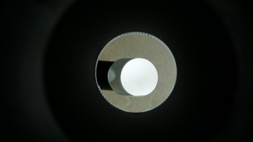

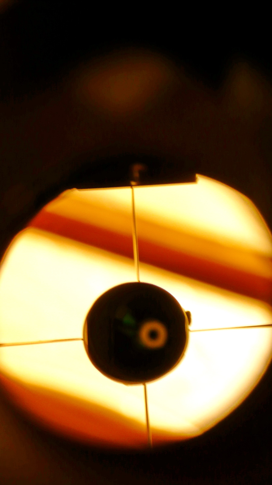

M-am gandit sa atasez 2 fotografii.
Prima fotografie a fost realizata in timp ce incercam sa reglez oglinda secundara (cu 2 coli de hartie alba/maro in tub), a doua poza ne arata "rezultatul". Embarassed

MesajTrimis: 27 Dec 2012 18:32 Download mesaj
Pai daca cele trei suruburi sunt problema atunci joaca-te cu ele pana reusesti. Iti recomand sa le slabesti bine pe toate trei si sa ti cu mana oglinda secundata in pozitia corecta. Si cu cealalta mana sa strangi suruburile pe pozitie.
Reflexia secundarei este in mijloc? Daca nu atunci trebuie reglata principala. Din cauza asta vezi marginea tubului.
Da, lipeste staniol pe capacul tubului foto si sa ai gaura cam de 1-2 mm. Iar telescopul sa il ai indreptat catre un perete alb iluminat bine.
Spor!
