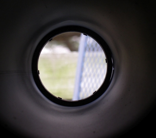

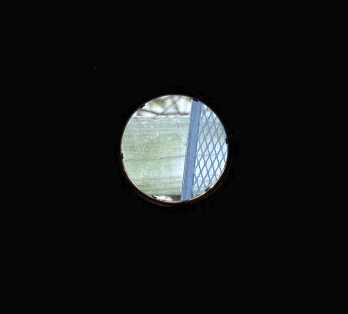

O metoda de a calcula baffle: http://www.berfield.com/baffles.html
 Marime fisier:  3.66 kb
 Vizualizat:  de 3868 ori
 Marime fisier:  4.67 kb
 Marime fisier:  4.37 kb
 Marime fisier:  5.04 kb
 Marime fisier:  6.21 kb
 Vizualizat:  de 3871 ori
http://www.cloudynights.com/ubbthreads/showflat.php/Cat/0/Number/4252569/page/0/view/collapsed/sb/5/o/all/fpart/all/vc/1
 Marime fisier:  50.09 kb
 Marime fisier:  32.47 kb
Mesaje: 9896
MesajTrimis: 05 Feb 2013 02:27 Download mesaj
Bun venit pe tărâmul ATM-ului!
Metoda recomandată de Teo deși empirică e foarte bună pentru finisarea amplasamentului diafragmelor proiectate cu metoda de mai sus indicată de nobody pe care am folosit-o și eu la construcția refractorului 80x900. Pentru partea anterioară a tubului, în locul primei diafragme, deoarece am folosit un tub cam îngust (75mm) și nu am avut spațiul necesar am pus velur negru autocolant. Velurul negru autocolant se găsește la magazinele de bricolaj gen Praktiker, Hornbach etc. Înegrirea tubului cu spray negru mat este recomandabilă chiar dacă ai prevăzut diafragme. Atenție la partea frontală a focuserului care mie mi-a dat de furcă la început deoarece uitasem s-o vopsesc și producea reflexii puternice.
La 60 mm diametru poți folosi un tub din carton de la hârtie de calc dacă mai găsești așa ceva. Este rigid și drept, nu se încovoaie ca un tub din PVC. Dacă îl impregnezi bine cu vopsea sau lac va rezista la umezeală.
