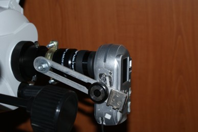

Fara sa am asa un grad ridicat de finisare ca si adaptorul prezentat anterior ( fara gluma) am incercat si eu un adaptor pt. fotografia afocala ca cel din imagine.
E pus pe un Barlow x2 si un ocular 17mm Plossl ( adica in total 150X)
Cred ca ar putea merge la poze cu jupiter sau saturn
Trebuie sa spun ca cercurle obtinute pe o stea artificiala ( home made) in urma defocalizarii in realitate erau mult mai fine si mult mai bine conturate. Asta cred ca este din cauza aparatului ce are doar 4 MB . As spune ca fata de vizual e o diferenta ca de la cer la pamant.
Pe testul cu pagina cu text facut de la aprox 11m se vad totusi cateva umbre semn ca aparatul nu a fost perfect aliniat in axa optica.

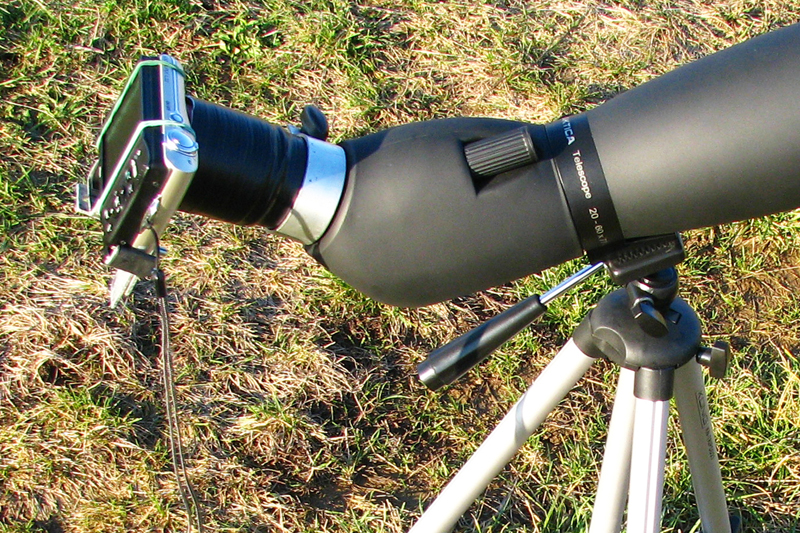

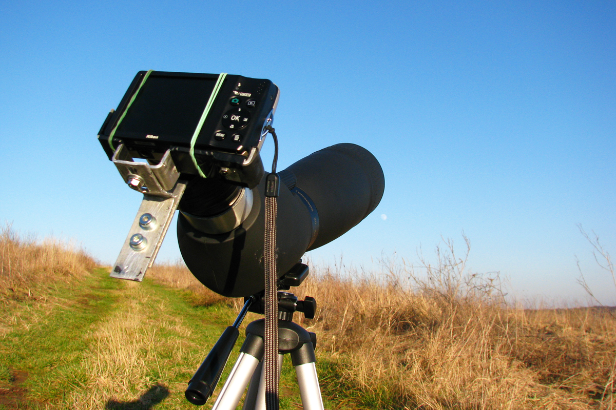

Primele poze prin luneta (Turist 20x50) si un aparat foto (sapuniera) le-am facut prin 2007 cand am atasat din mana pur si simplu obiectivul aparatului la ocularul lunetei. Ulterior am conceput un suport pentru a alinia cat de cat cele doua.
Suport prindere Nikon L22 si luneta Praktica 20-60x77
