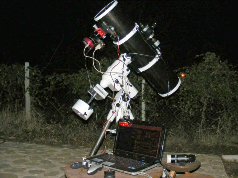

Aseara am fugit cu toata viteza acasa cand am vazut vremea asta grozava, ca sa scot la probe telescopul cel nou. Asa ca am avut ocazia sa fac si niste observatii practice.
In primul rand, greutatea totala a ansamblului astrofoto, in configuratia din poza (MN + finder-guider + roata filtre + camera principala + camera ghidaj) ajunge la 14 kg, destul de la limita pentru montura.
Schimbarea guiderului cu un off-axis-guider va scadea 1 kg din greutate, ceea ce este imperios necesar (plus ca scap de eventualele flexuri).
Punctul de focus este destul de in interior (catre secundara). Imi mai raman circa 15 mm pana la capatul inferior de cursa a focuserului. Noroc ca focuserul asta (Moonlite) are 2 inele distantier in zona de fixare pe tub, care pot fi scoase la nevoie, pentru back-focus suplimentar, iar acest fapt imi mai aduce fix 1" (25.4 mm), care adaugati cu cei 15 de dinainte, imi dau 40 mm. E importanta aceasta cifra, fiindca off-axis-guiderul pe care-l fac trebuie sa se incadreze in aceasta lungime ca sa fie util. Oricum, graficul ghidajului arata nesperat de bine la greutatea asta (practic aproape ca la set-up-ul cu lunetele side-by-side folosite vara trecuta).
Am facut niste expuneri la Horse-head, dar din cauze tehnice legate de punerea in pol si apoi de niste probleme de comunicatie calculator-montura, nu am scos decat 2 expuneri de 300 secunde in Ha. Optic, imaginile sunt cele asteptate (impecabile). Fiindca eram obosit, am intrat in casa pe la 12:00 dar azi sper sa ma uit si cu ochiul prin oculare la Jupiter si la Luna, ca sa vad cum stam cu contrastul cel vestit. Intre timp ma gandesc la o tinta noua de fotografiat.

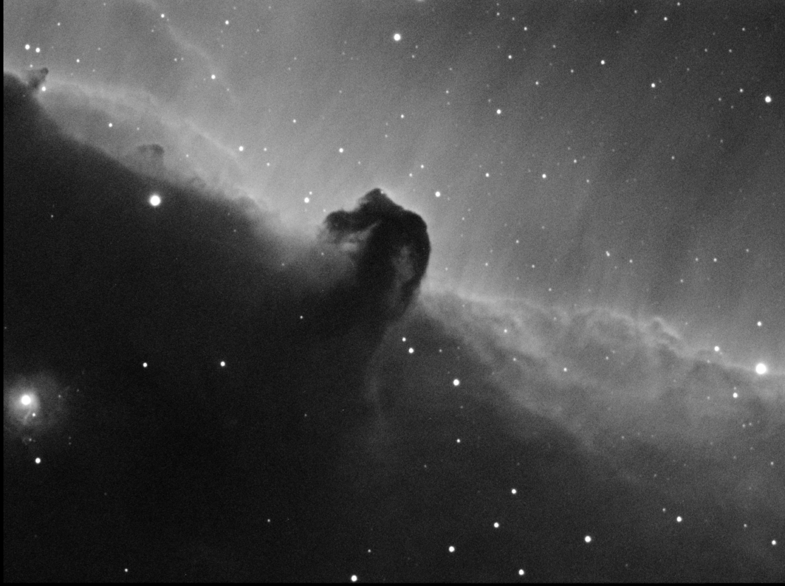

Si ultima interventie de la acest review, fiindca eram dator cu niste imagini facute de mine cu acest telescop.
In seara asta am reluat expunerile la Horse Head. Testul trebuia facut pe ceva ce mai facusem inainte si nu cu mult timp in urma, ca sa vad diferentele mai bine si d-asta am ales Horse Head. In plus, fata de seara precedenta am supralicitat la timpul de expunere, sa vad cum merge si montura, incarcata asa.
Deci Horse head nebula:
11 x 600 sec la -20 grd C senzorul
filtru Ha 7nm Baader
calibrare cu dark si bias
Prima imagine - prelucrare cu levels si curves in Photoshop PS2
A doua imagine - prelucrare integrala in Star Tools - develop, crop, deconvolute, sharp, life, denoise

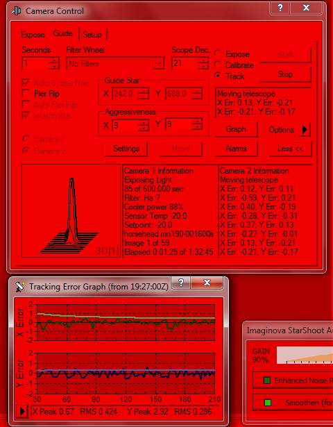

A treia imagine - graficul trackingului serii. Mie mi se pare extrem bun, date fiind conditiile de masa excedentara.
 Marime fisier:  928.55 kb
 Vizualizat:  de 3266 ori
 Marime fisier:  658.31 kb
 Marime fisier:  64.67 kb
