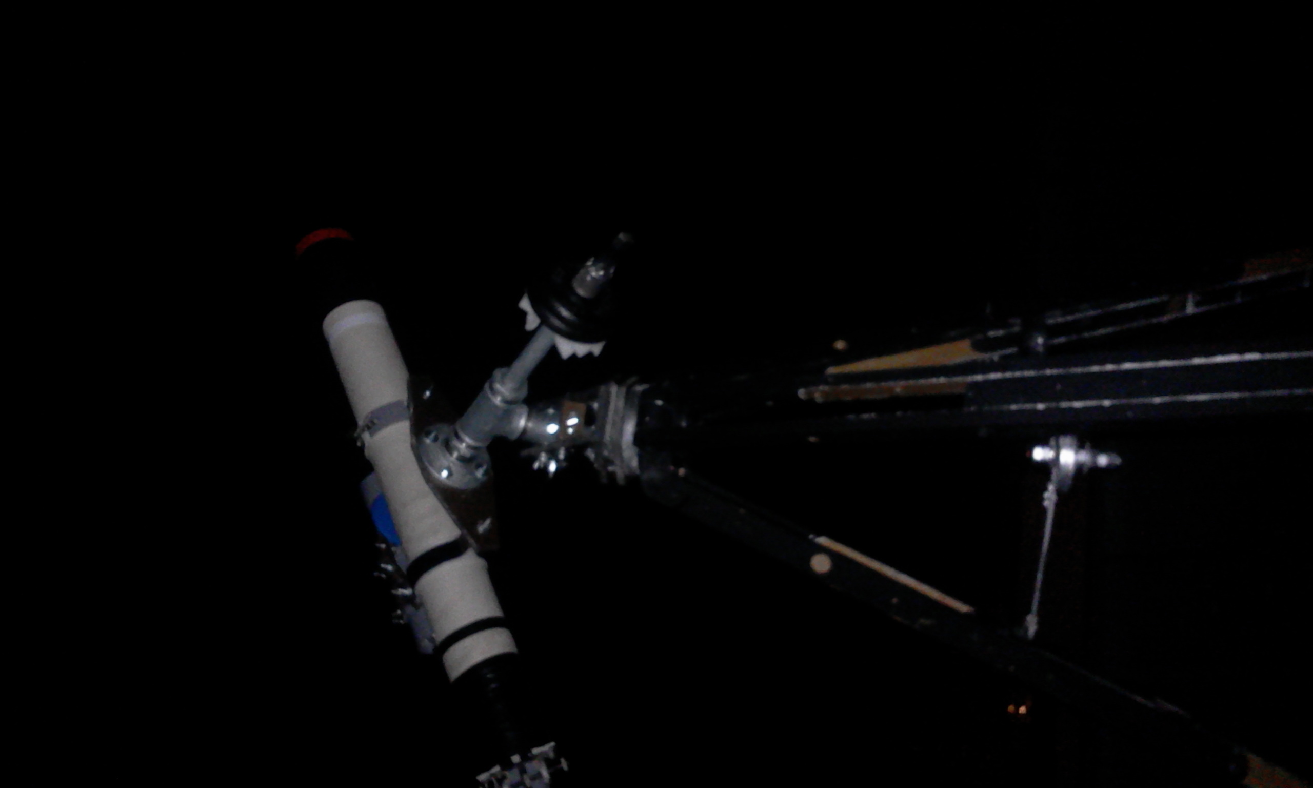

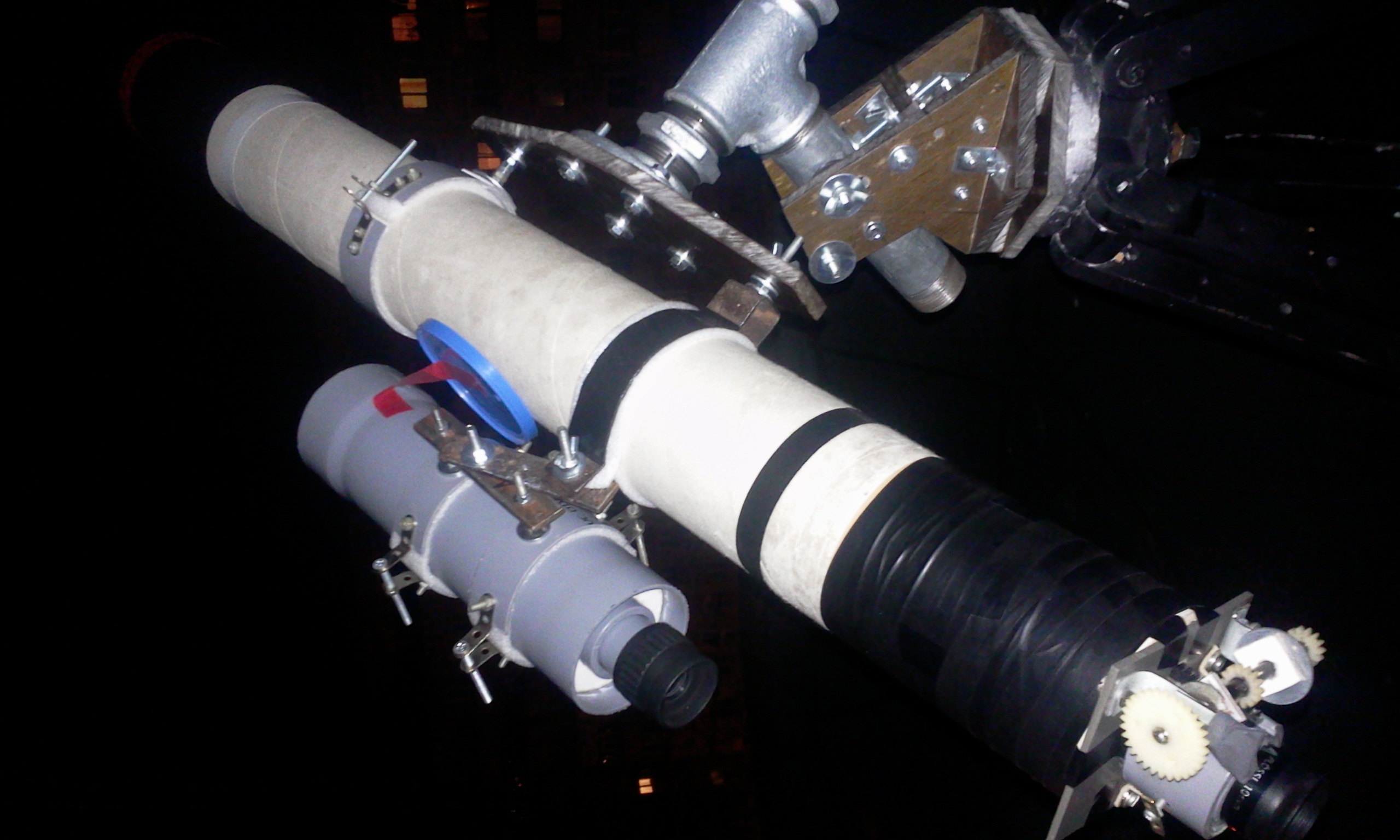

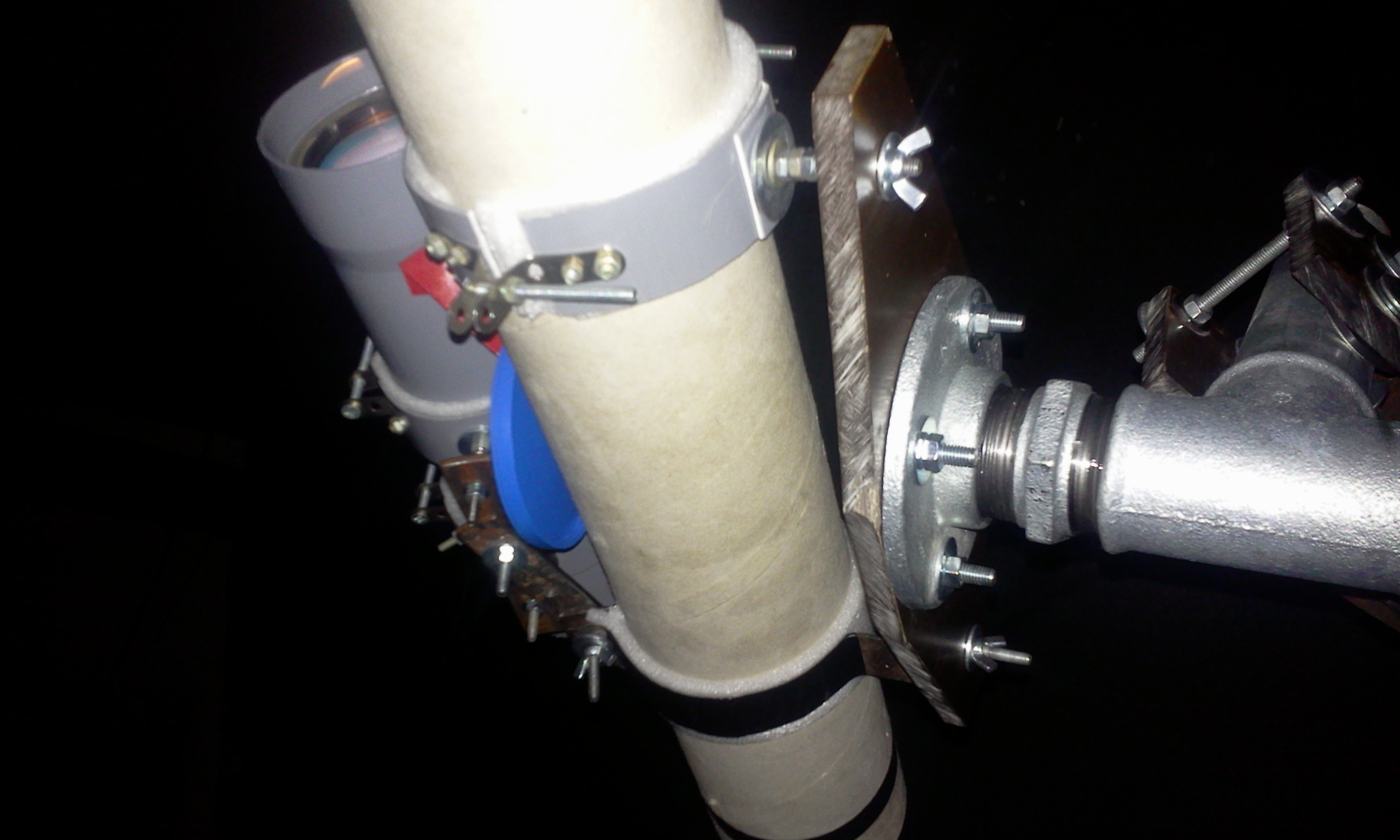

Am facut cateva modificari la partea de prindere a tubului optic de montura. Flansele mult asteptate au sosit acum ceva timp si ii multumesc si lui saiph pentru ele.
Am facut din textolit o placa de montare pe care doar prind tubul optic cu piulite cu urechi.
Luneta cautatoare am strans-o bine in suruburi, ca sa nu stau mereu sa o reglez, acum fiind amandoaua lunetele aliniate. Luneta a devenit mai usoara cu noile modificari, fiindu-mi si mie mai usor de montat se demontat.
Cam asta e, iar acum pot spune ca nu mai am nimic de facut la ea.
Iata si cateva poze, iar ultimele poze, mai artistice, asa... Mr. Green facute chiar aseara.

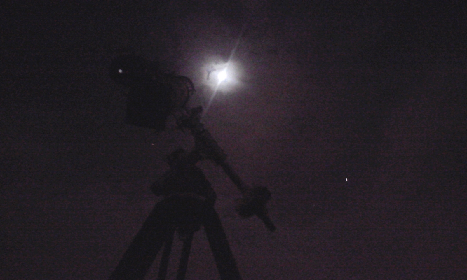

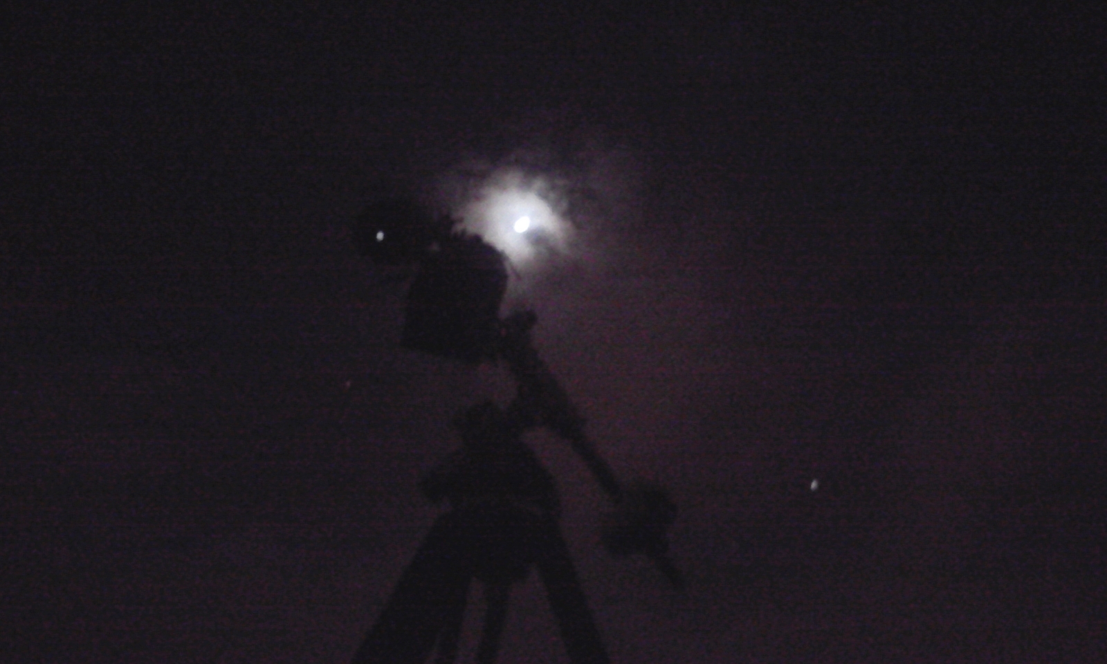

De fapt, primele 2 poze sunt artistice Laughing , iar celelalte nu stiu de ce mi le-a pus invers Rolling Eyes ...
