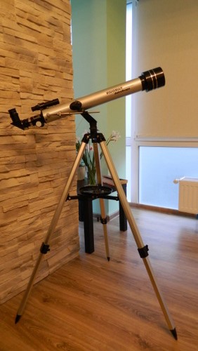

Va prezint instrumentul cel mai mic din dotare, care are insa cel mai mare merit, el mi-a deschis ochii. Deja mergeam cu fiecare ocazie pe la planetarii publice, facusem cunostiinta bine cu astronomia, insa visual eram la nivel de privit cu ochiul la constelatii, deci 0 instrumentatie.
Multumesc pe aceasta cale colegului BMB, sper ca se bucura de ce a ajuns lentila sa Smile
forma relativ initiala, aici capatase deja 2 modificari simple cu effect remarcabil la utilizare, prezentate mai jos

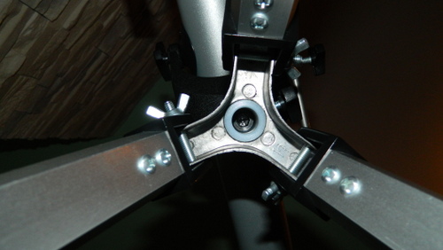

cilindrul din plastic ce asigura miscarea azimutala a fost livrat spart si deci de urgenta inlocuit cu unul strunjit din Teflon, alta viata.
 Marime fisier:  56.04 kb
 Vizualizat:  de 6411 ori

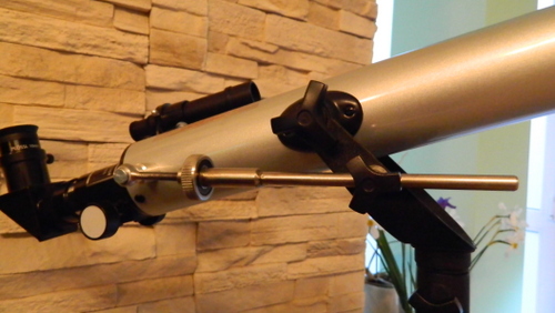

controlul altitudinii era praf pe AZ1-ul original, aliajul de metal moale combinat cu surubul de otel a dus la o uzura rapida, s-a impus nevoia inlocuirii. Solutia a venit tot de la un strung, de mare effect dovedindu-se atat materialul (inox) cat si rulm
 Marime fisier:  88.97 kb

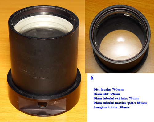

Obiectiv 59mm (dublet) cu celula OA=99 (acromat excelent dpdv optic, scoasa dintr-un monocromator nemtesc).jpg
urmatoarea piesa din chinezarie ce s-a schimbat a fost o oportunitate ivita pe forum, merci BMB pentru aceasta lentila 59/700 provenita de pe un monocromator nemtesc
 Marime fisier:  90 kb

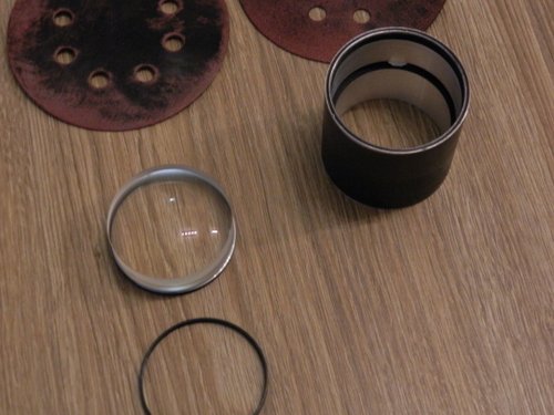

celula de la monocromator taiata si strunjita pe interior sa se potriveasca peste tub
 Marime fisier:  160.98 kb

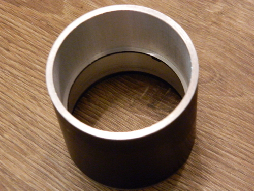

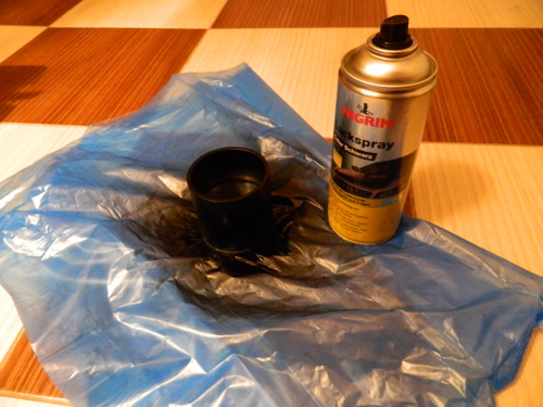

celula la slefuit pentru pregatirea de vopsire
 Marime fisier:  147.84 kb
vopsirea
 Marime fisier:  167.99 kb

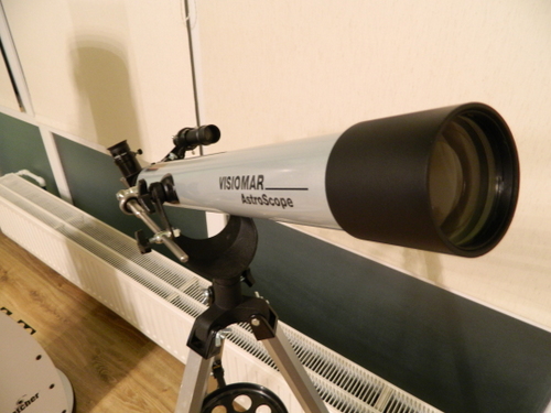

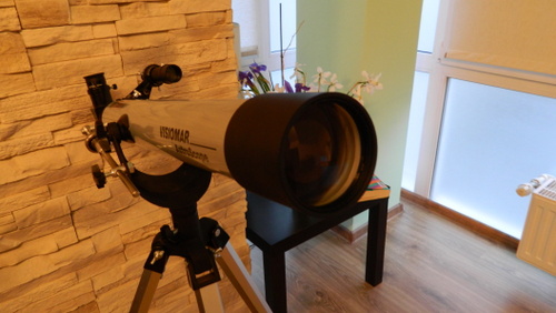

rezultatul final, am ramas dator instrumentului cu un parasolar
 Marime fisier:  130.76 kb

Frumos, felicitari! Smile
Imi place ideea de calitate nemteasca deghizata in chinezarie Laughing . E ca si cu masinile alea tunate in sopron in spatele casei, care la prima vedere nu dai doi bani dar au V12 sub capota Mr. Green .
Ce fel de vopsea ai folosit de la Nigrin? E cumva mata pentru antifonari? Arata bine, e de tinut minte Smile
Dap, un focalizator bun si e cu totul alt instrument Wink

Frumos. Ma bucur ca ti-a folosit obiectivul. L-ai potrivit frumos pe tub. Acum astept si eu rezultatul testului optic comparativ cu vechiul obiectiv.
Spor mai departe la parasolar !

Vopseaua este mata (cel puțin așa pare si scrie pe ea) insa depinde mult de unghiul de incidenta, si netezimea suprafetei, am încercat după vopsirea spatelui si lateralelor de la oglinzile newtonului sa vopsesc cu ea si interiorul tubului. Acolo si-a arătat limitele si m-a ajutat sa ma decid in favoarea materialului dezvoltat de protostar. Aceluia nu am ce sa-i reprosez ...
Da, nu stiu dacă pot pretinde ca e cumva echivalent cu un V12 sau măcar V8, ar însemna un triplet apocromat sau ceva de genul insa remarc deja in putinul timp cu cer senin, proprietăți cromatice mult peste cele ale obiectivului original.
Deocamdată e pe post de mesager al pasiunii luneta, încă nu m-am decis dacă sa o dedic observarii soarelui sau sa o fac luneta de ghidaj, orice rol va avea ii va prinde bine un focuser bun. Ma va enerva mai puțin... Smile
