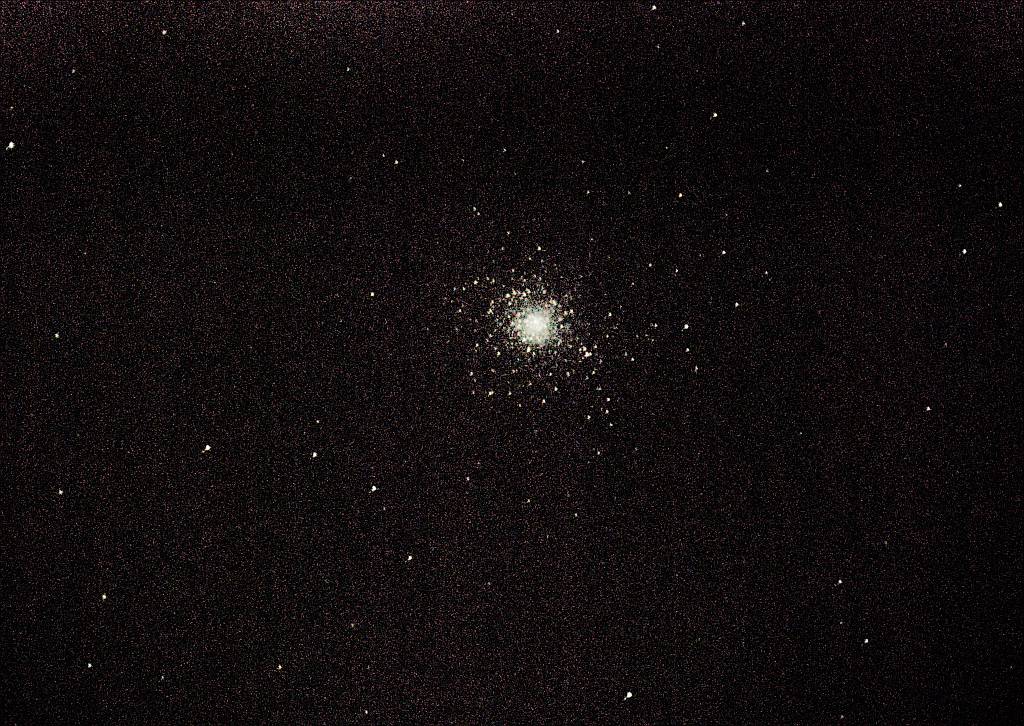

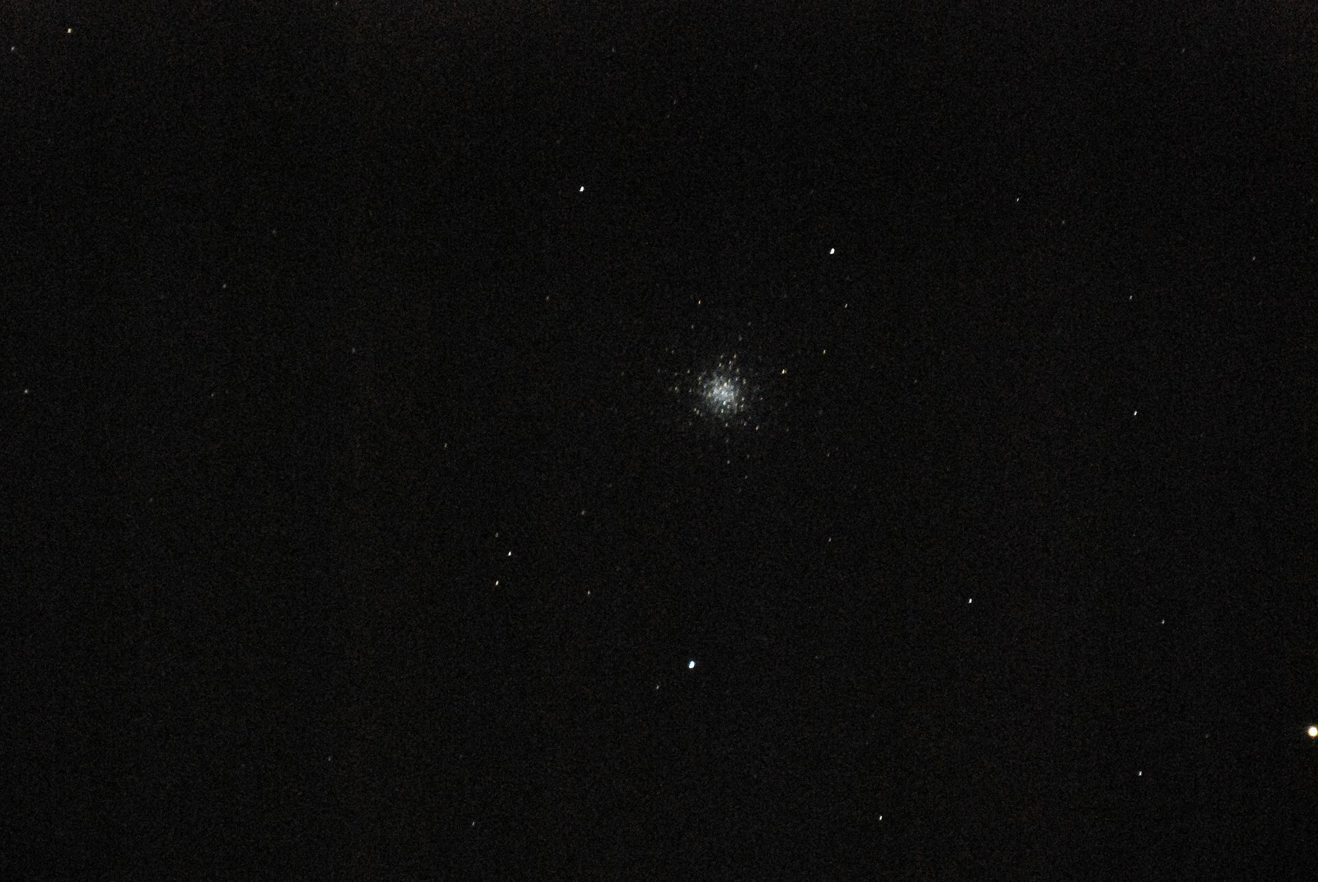

Aseara, in jurul orelor 23:50-1:20 am facut si eu primele incercari de astrofoto "rouiuri" cu Nikon-ul D60.
Timid, am sa le postez aici in format deja prelucrat din aparat cu QuickRetouch.
Am tras aproximativ 4-5 cadre pentru fiecare DSO insa doar ceea ce se vede este mai OK.
Recunosc ca este extrem de greu sa lucrezi in conditiile date:
- fara aliniere polara corespunzatoare (poate s-o indura careva sa vanda o luneta de aliniere polara pentru EQ3-2 la pret de astro-amator Smile )
- fara vizor angular la DSLR (era sa imi rup gatul, asta trebuie obligatoriu cumparat Very Happy)
- luna nu foarte plina dar destul de suparatoare
- poluare luminoasa de Bucuresti
- focalizare problematica datorita faptului ca nu am "guider" sau cred ca ii zice "flip mirror"
Gata cu scuzele, iata si pozele.
Expunere: 30 secunde, ISO: 3200
 Marime fisier:  453.89 kb
 Vizualizat:  de 9515 ori
 Marime fisier:  381.89 kb
Skywatcher Mak 127/1500 EQ3-2 (Black Diamond), Skywatcher 150/750 (Black Diamond) GoTo SynScan, Binoclu 10x25, Oculare: 6,10,12,25,26,32mm, filtru lunar (verde - noname), filtru solar Baader, DSLR Nikon D60 (cu remote control) si adaptor T2, WebCam uEye.

Au iesti foarte bine, iti trebuie insa mai multe cadre ca sa scapi de zgomot. Ai folosit mak-ul la focala nativa?
Mesaje: 2998
MesajTrimis: 29 Apr 2013 15:40 Download mesaj
Arata bine. Dar, asa cum spune Valy, ai nevoie de mai multe cadre. Iar daca nu ai folosit dark si flat, ar fi bine sa incerci si cu ele.
Luneta polara nu este necesara pentru o aliniere polara buna. O poti folosi pentru o aliniere bruta, pentru vizual, dar pentru foto nu este suficienta, mai ales ca ai focala mare. Eu am HEQ5 Pro si nu am folosit luneta polara niciodata(nici nu am vizibilitate pentru Polaris). Folosesc intotdeauna drift alignment.
Nasol ca D60 nu are live view. Nu exista cumva o posibilitate sa vezi "live" pe laptop? Eu folosesc Backyard EOS cu Canon 1100D, chiar daca acesta are si live view. Iar daca fac poze cu newton-ul (1200mm FL) cocotat pe trepiedul inaltat la maxim, BYEOS este indispensabil atat la focus cat si la poze.

Iulian, poti incerca cu Camera Control Pro 2.
http://www.nikonusa.com/en/Nikon-Products/...atibleWith
Se pare ca e compatibil cu camera ta. Nu stiu sigur daca ai Live View pe displayul laptopului. Trebuie sa citesti documentatia. Dar daca are atunci scapi de tot felul de accesorii pe care ar trebui sa le cumperi.
In RO costa cam 185 Euro, pe site-ul Nikon in State e 180 USD, dar nu-l poti lua ca se da doar pe CD si practic te trimite la un dealer din Europa.
Eu l-am gasit cu 130 USD tot in State si cu optiunea de download.
https://www.imixermedia.com/product_info.p...cts_id=106
Daca nu te doboara 130 USD merita.

valy a scris:
... nu am folosit corector sau reducator de focala (deci eu zic ca a fost nativa)....am folosit doar adaptorul T2 - Nikon si atat
@dmtr69: Din nefericire pentru mine, nu am LiveView...Sad Chiar ma intristeaza acest aspect, pentru ca as fi scapat de multe probleme.
@Khristiansen: Multumesc mult pentru mesaj. Asa cum am zis, nu am LiveView. De avut camera control pro2, pot zice cu mandrie ca il am. Smile
Partea cu LiveView habar n-am daca as putea tuna aparatul sa poata face....insa mai bine cu un alt aparat DSLR. Offff... (poate are cineva de donat un aparat DSLR cu liveview...vrabia "mihai viteazu" Very Happy)
Va multumesc mult pentru incurajari si mesaje.
MesajTrimis: 29 Apr 2013 18:23 Download mesaj
Exista workaround:
- vizor unghiular 2-3x
- masca pt. focus
- pozezi la diferite pozitii ale focuserului si vezi cum scade dimensiunea urmei unei stele (cu motoarele oprite), cand incepe sa creasca dai inapoi de focuser si cam acolo e focusul corect.
Spor.

@valy: 10x 4 tips Smile
Decat prima varianta nu am incercat-o datorita lipsei de vizor. Daca as gasi ceva SH.
MesajTrimis: 29 Apr 2013 21:49 Download mesaj
Am eu dar n-ajuta prea mult daca vrei precizie la nivel de pixel, tot live view sau verificarea focusului prin declansari repetate ar fi solutia mai de incredere. Ar mai fi AF, merge pe planete/luna, sau daca ai privirea agera cred ca poti vedea stelele in vizor, focusezi pana guguloiul devine mic-mic. N-as da bani (multi) pt. vizor unghiular, singurul avantaj ar fi la incadrare cand e aparatul in pozitii incomode.

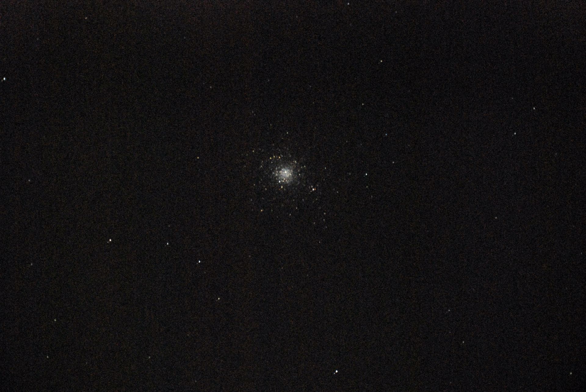

Pun si eu un M5 tot din Bucuresti 5x90sec.

Foarte faina "gaby".
Am sa mai incerc, cand o sa am steaua polara la vedere (macar asa sa ma ghidez dupa ea), probabil maine seara si evident dupa trecerea acestor roiuri de meridian. Am sa ma straduiesc sa fac cam 15-20 de cadre si apoi sa le prelucrez cu ceva anume... Smile
Sa vad cum fac...
Cer senin.

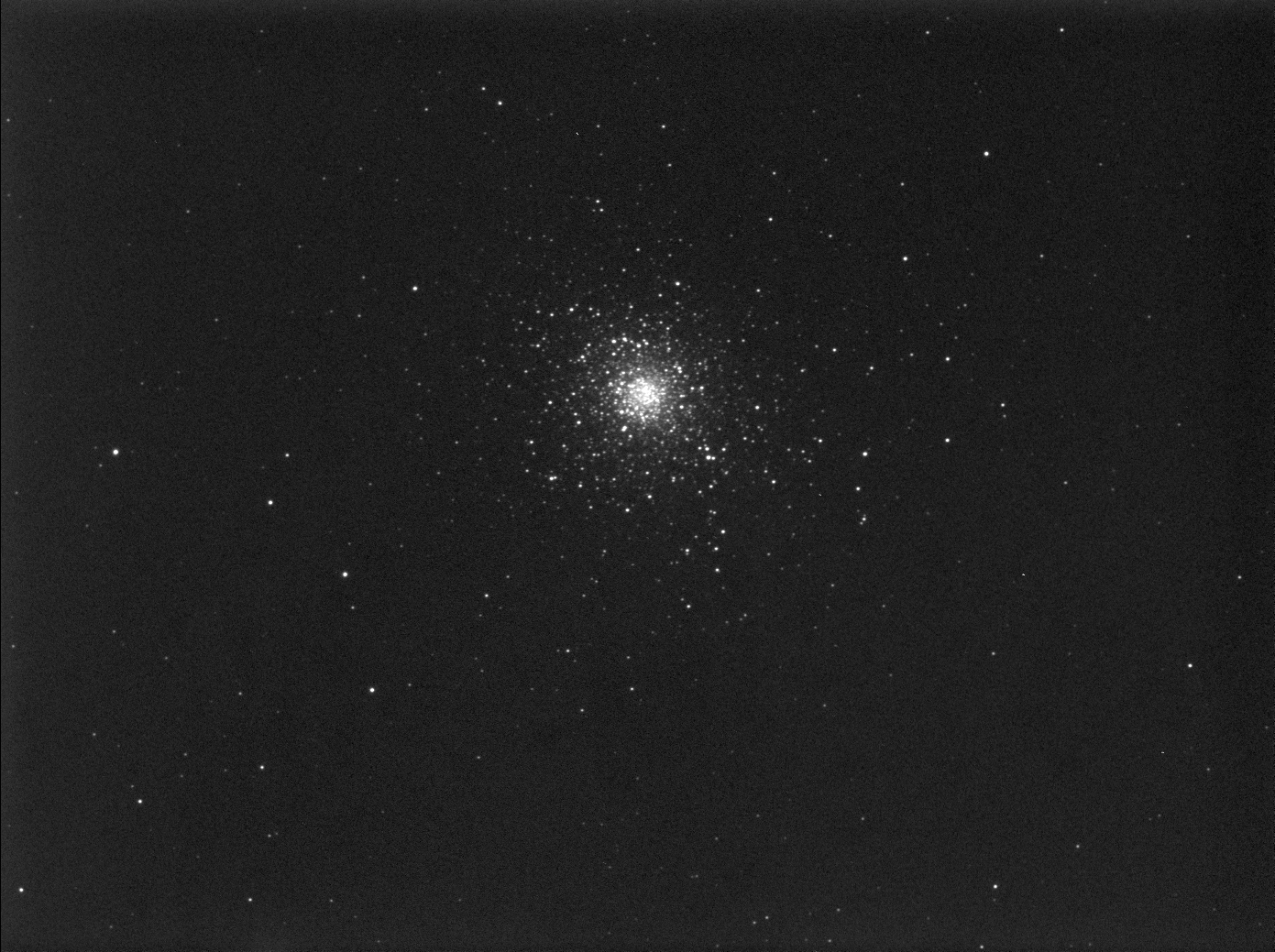

O stack-are a lui M5 cu DSS (doua cadre, timp total expunere 1 minut)
