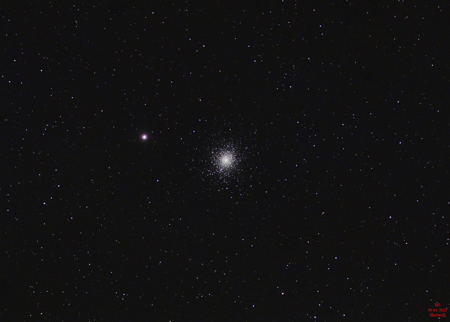

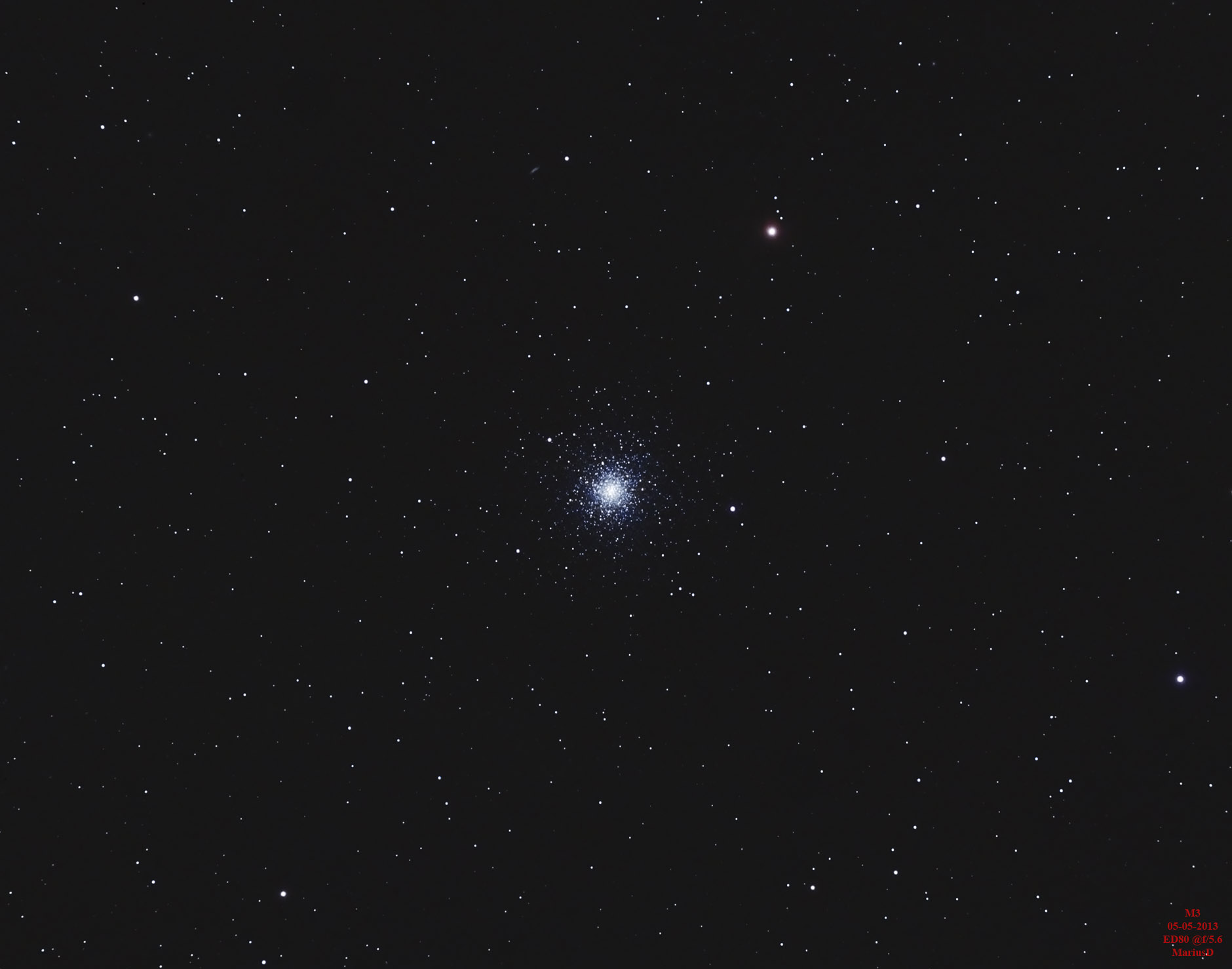

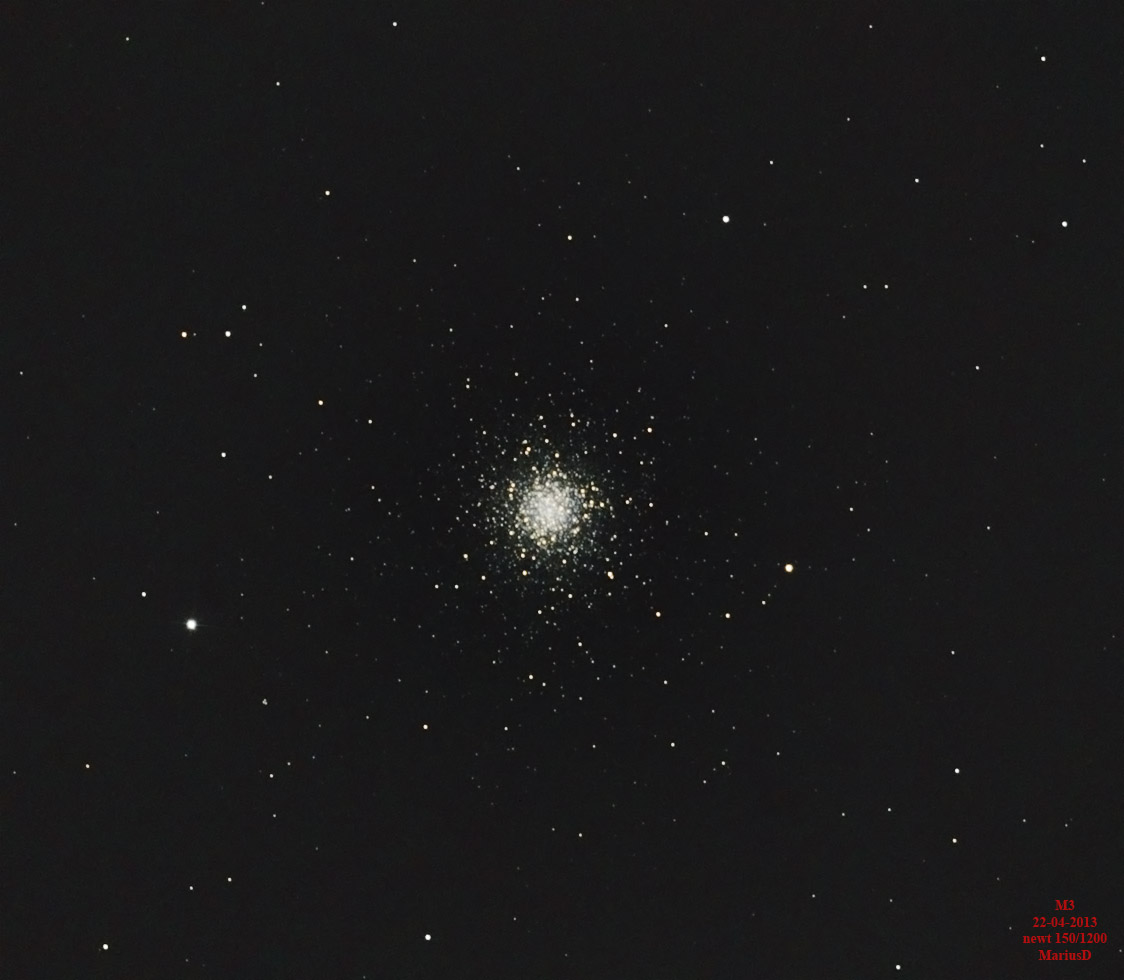

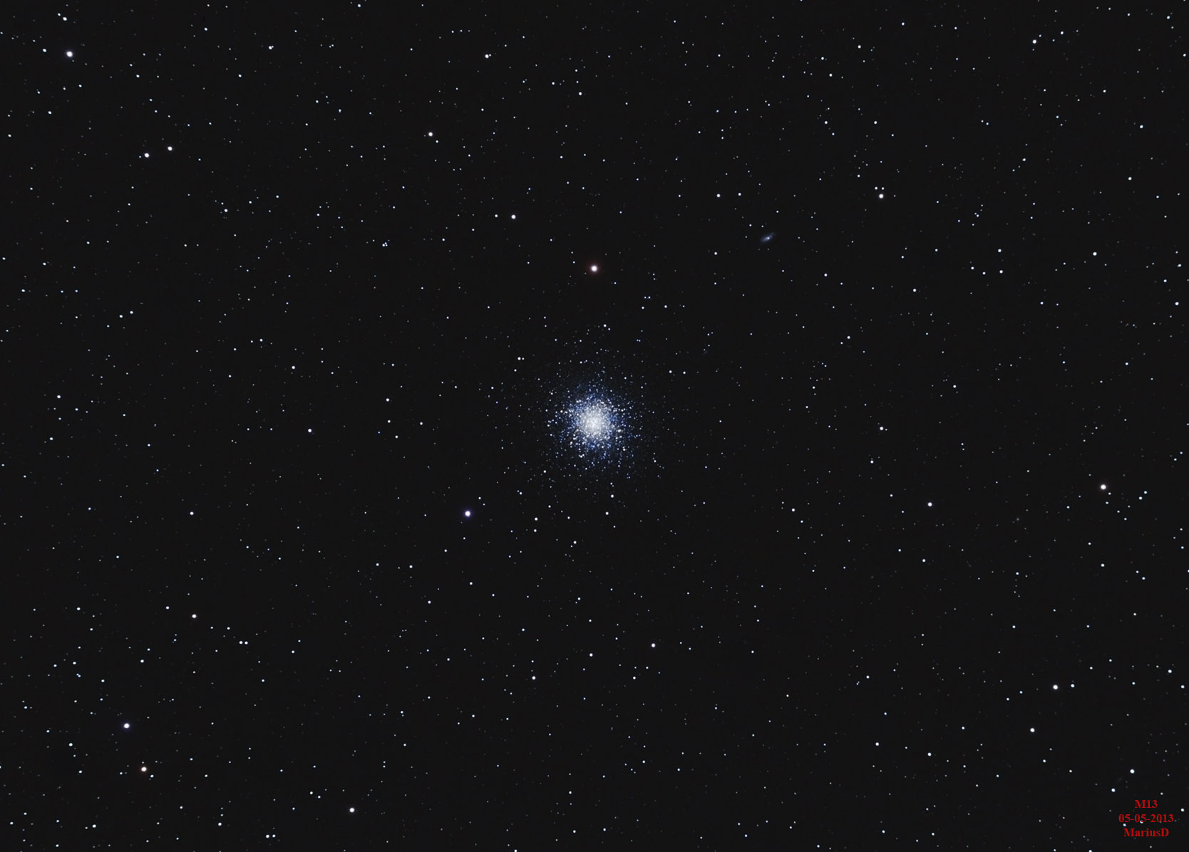

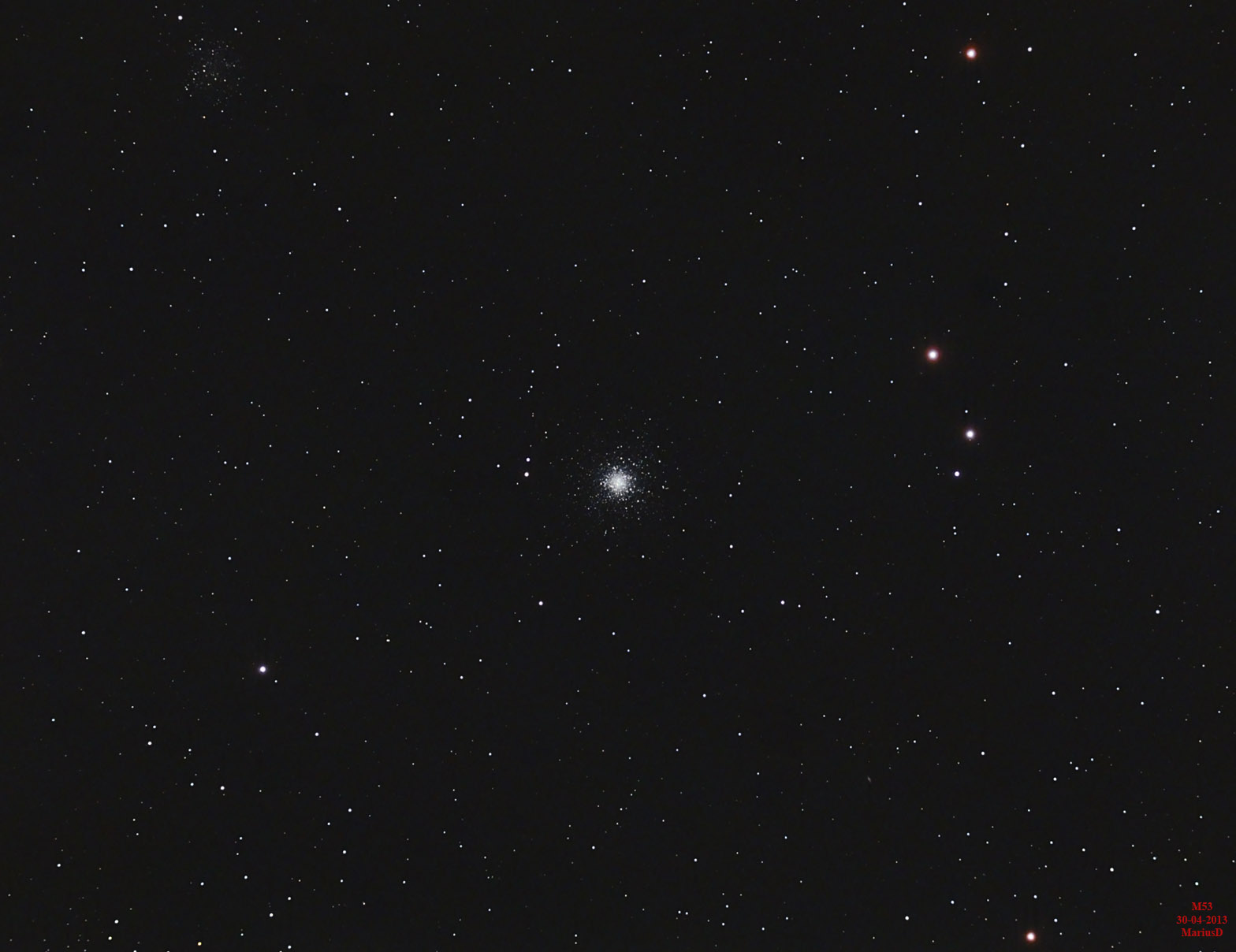

Cinci roiuri globulare capturate in ultima saptamana. As fi vrut sa mai adug inca patru(M-2,15,10,12), dar o las pe alta data. Vremea nu a fost grozava- cam calda pentru aceasta perioada(13°C) si umeda(ceata sau/si un fel de nor rarefiat).De aceea am ales sa pozez globulare si nu galaxii(si sunt o multime in perioada asta pe care vreau sa le adaug in portofoliu).
Insa ceata si-a spus cuvantul: stelele mai stralucitoare au capatat halo, cele mai putin vizibile au disparut de tot iar celelalte si-au pierdut culoarea. De aceea multi nici nu pozeaza in aceste conditii. Poate voi reusi vreodata sa le capturez in conditii mai bune.
Setup: TS 80ED+0,8xFR/FF(FL= 448mm), HEQ5+EQMOD, Canon 1100D (ISO 800). Ghidaj 50mm finder+Alccd5+PHD. Captura cu Backyard EOS.
-M3: 20x120" pe 5 mai, plus o varianta cu newt 150/1200, 20x90" pe 22 aprilie
-M5 pe 30 aprilie, 20x90"
-M13 pe 5 mai, 20x 120"
-M53 pe 30 aprilie 20x 120"
-M92 pe 5 mai 30x 120"

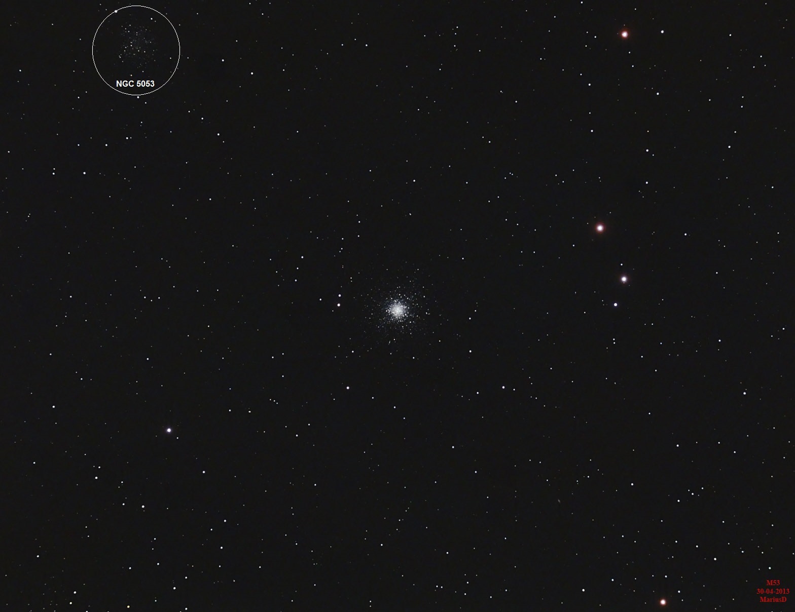

Ca de tare, langa M53 se poate distinge foarte clar si NGC 5053.
Shocked
Fara suparare, am indraznit sa marchez locul acestuia in poza facuta de tine.
BELEA!
In poza cu M92 ies in evidenta si inca 5 galaxii.
Smile
Cer senin.
