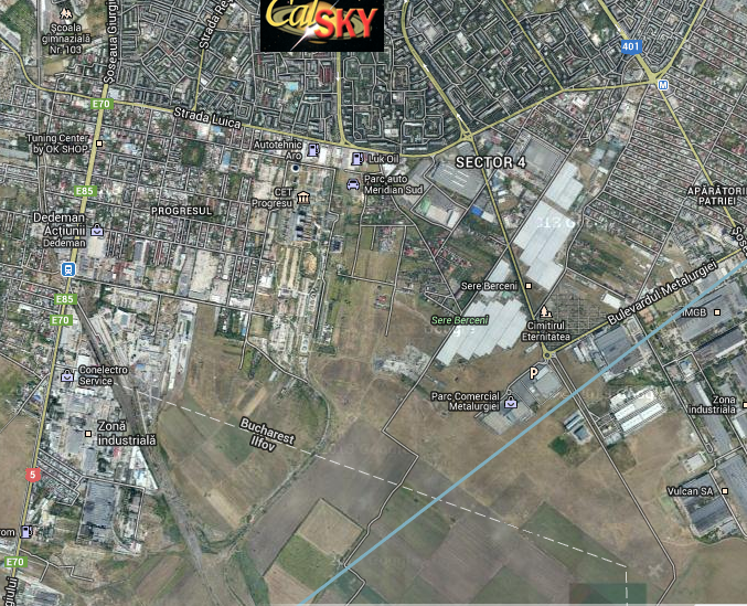

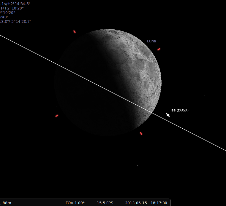

Salut,
Cam cat de lata e banda de unde se poate observa?
As vrea sa imi incerc si eu norocul pt prima data la ISS
Eu stau la ~3 km (sos. Giurgiului, Luica) de linia albastra
Am introdus coordonatele in stellarium si zice ca ar trece peste discul lunar, dar stiu ca la astfel de tranzite nu ma pot baza pe stellarium.
Multumesc!
 Marime fisier:  102.13 kb
 Vizualizat:  de 7706 ori
 Marime fisier:  891.7 kb

MesajTrimis: 15 Iun 2013 15:19 Download mesaj
In linkul pus de BMB apare si latimea benzii, ~8km.

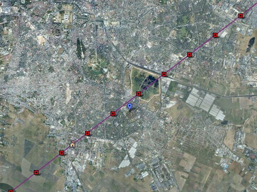

MesajTrimis: 15 Iun 2013 15:20 Download mesaj
acum imi afiseaza alta linie, si cred ca asta e cea buna.
Tranzitul e la ora 18h17m ~30s
 Marime fisier:  334.98 kb
 Vizualizat:  de 7607 ori
MesajTrimis: 15 Iun 2013 15:27 Download mesaj
Vladut Mihai a scris:
Vezi ca variaza, nu e fixa, urmareste pana in ultimul moment.

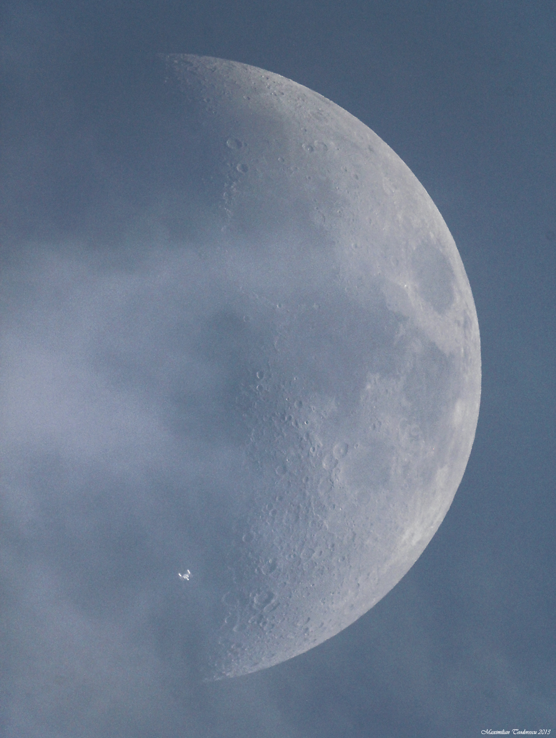

MesajTrimis: 15 Iun 2013 19:16 Download mesaj
Am reusit sa fug putin de nori si am surprins ISS-ul intr-un singur cadru mai reusit.
Detalii suplimentare aici:
http://maximusphotography.wordpress.com/20...unie-2013/
Max
 Marime fisier:  982.12 kb
 Vizualizat:  de 7450 ori

MesajTrimis: 16 Iun 2013 08:23 Download mesaj
Merci! Înseamnă că după ora 23 a fost a doua trecere vizibilă din București.
Felicitări, Max! "Vânătoarea" a fost cu succes!
