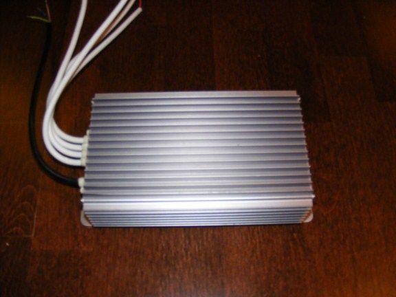

A venit vremea sa termin ce am inceput aici mai demult. Desi Bogdan mi-a dat un alimentator bun, era similar cu cele obisnuite de 3A de calculator (laptop). Mi-a fost foarte util cata vreme bateria mea nu mai ducea de mult prea multi consumatori si se termina cand iti era lumea mai draga si trebuia sa alimentez camera foto de la altceva.
Dar ideea mea era sa am o singura sursa de unde sa ma alimentez cu 12V la toate dispozitivele ce se invart in jurul telescopului, adica:
-camera
-roata de filtre
-montura
-laser heater
-viitorul dew-heater pentru guider-finder tunat
-SELETEK-ul (care alimenteaza el insusi moto-focuserul si ventilatorul telescopului acum)
-? in viitor
Noaptea ma incurcam in fire si daca era si frig, cablurile deveneau tari si fragile si orice modificare accidentala a pozitiei unui alimentator ducea la o perturbatie a guiding-ului daca firele duceau la telescop.

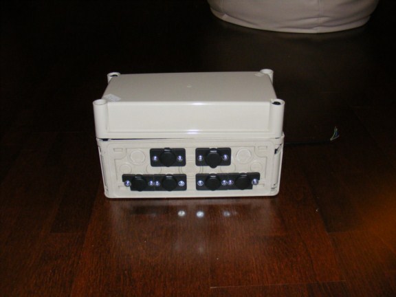

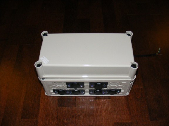

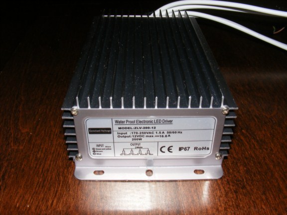

Solutia a venit dupa o lunga asteptare - un alimentator suficient de mare de 12V care sa reziste in frig in stand-by si sa poata lucra si la temperaturi scazute si sa fie water-proof. L-am gasit aici:
http://www.ledlight.ro/?p=productsMore&...-259;.html
Fiindca nu il aveau in stoc pe cel de 100W, l-am luat pe cel de 200W dupa ce ne-am targuit un pic.

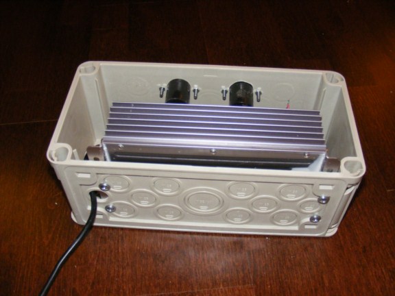

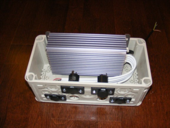

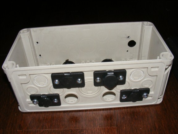

Pozele arata cam ce am facut in seara asta in circa 3 ore. Mufele mama de bricheta le aveam luate mai demult. Mai trebuie sa fac legaturile electrice si sa pun niste sigurante pe fiecare iesire de 12V.
Dupa ce ii fac teste sa vad cat se incalzeste, voi vedea daca ii mai dau niste gauri de aerisire sau nu.
O sa pun atunci si niste poze in IR.
Sursa vazuta de sus
 Marime fisier:  44.31 kb
 Vizualizat:  de 5584 ori
Sursa din lateral cu caracteristicile tehnice
 Marime fisier:  56.12 kb
Cutia de plastic pentru echipamente electrice
 Marime fisier:  44.77 kb
Sursa montata in cutie
 Marime fisier:  47.55 kb
Vedere din spate
 Marime fisier:  51.79 kb
Final I
 Marime fisier:  37.48 kb
Final II
 Marime fisier:  35.61 kb

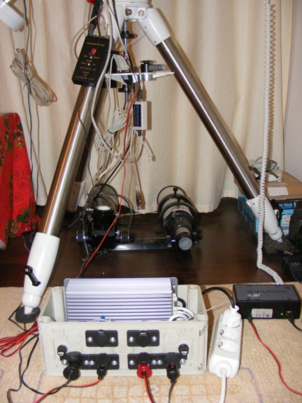

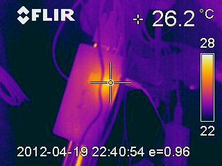

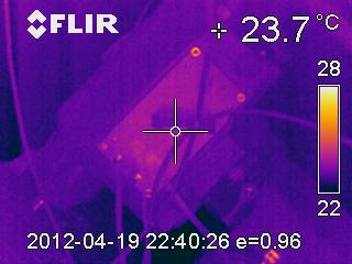

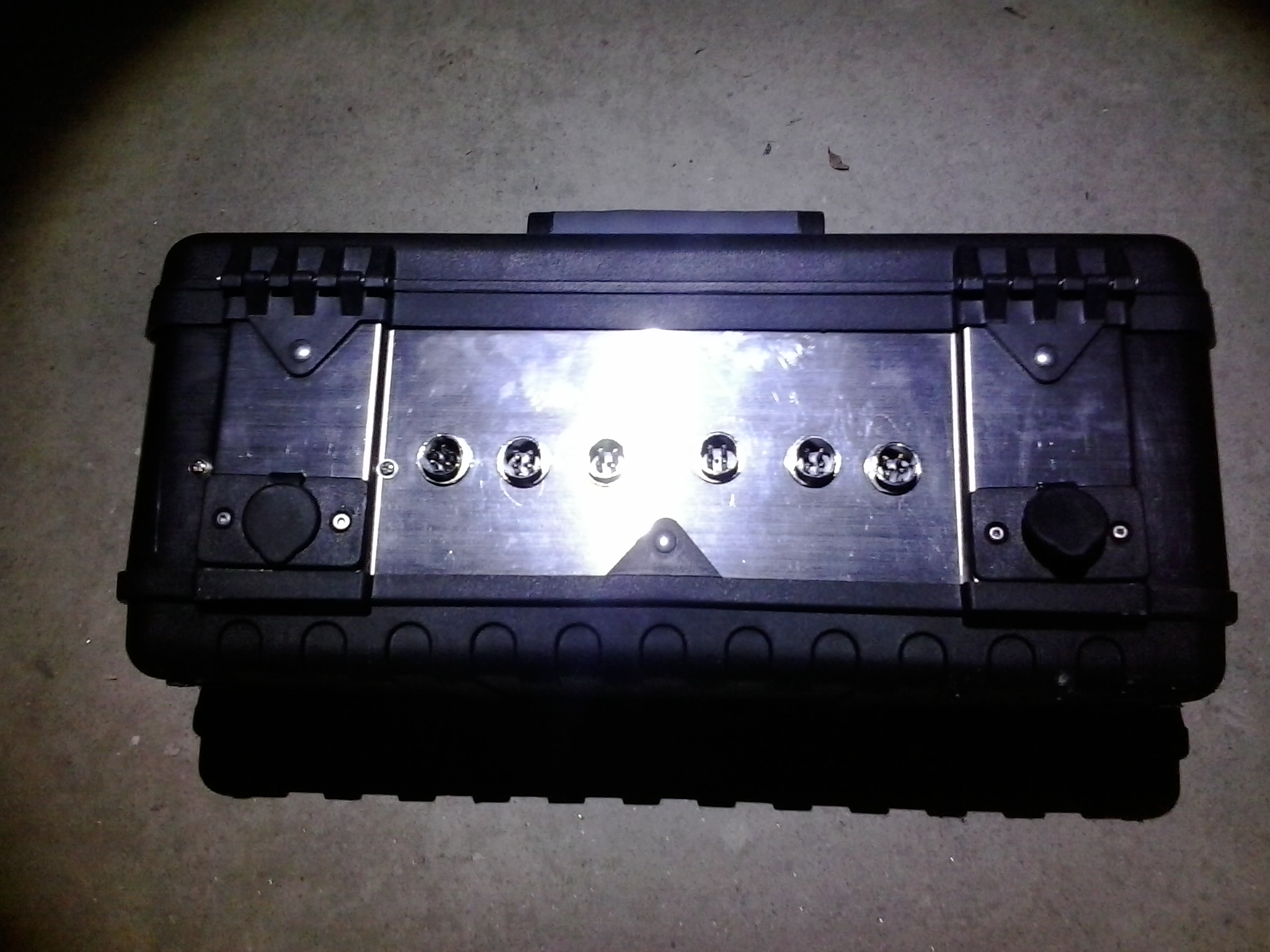

Azi am mai lucrat vre-o 4 ore si am reusit sa fac legaturile electrice, sa montez stecherul, sa pun 2 sigurante, cate una pentru fiecare din cele 2 mufe de jos (cele de sus nu sunt inca legate la curent).
Forma (semi)finala este cea din poza in lumina vizibila (fara capac).

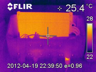

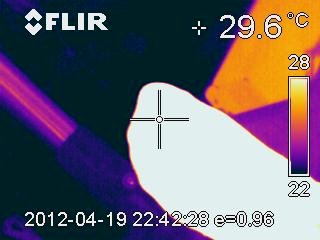

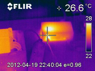

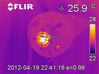

Pozele in infrarosu le-am facut sa vad regimul termic al instalatiei. Asa arata sursa dupa o ora de functionare in care am alimentat constant montura, camera, SELETEK-ul si hand-pad-ul rotii de filtre. Diferenta de temperatura este practic zero.
Ca sa va faceti o idee de comparatie, am facut o inspectie termica intregului telescop.
In poza 3 este SELETEK-ul, in poza 4 este electronica monturii, in poza 5 comanda rotii de filtre si in 6 camera foto (vedeti caldura evacuata de unitatea Peltier). Ca sa aveti o si mai buna idee, ultima poza are piciorul meu langa sursa functionand de 1 ora.

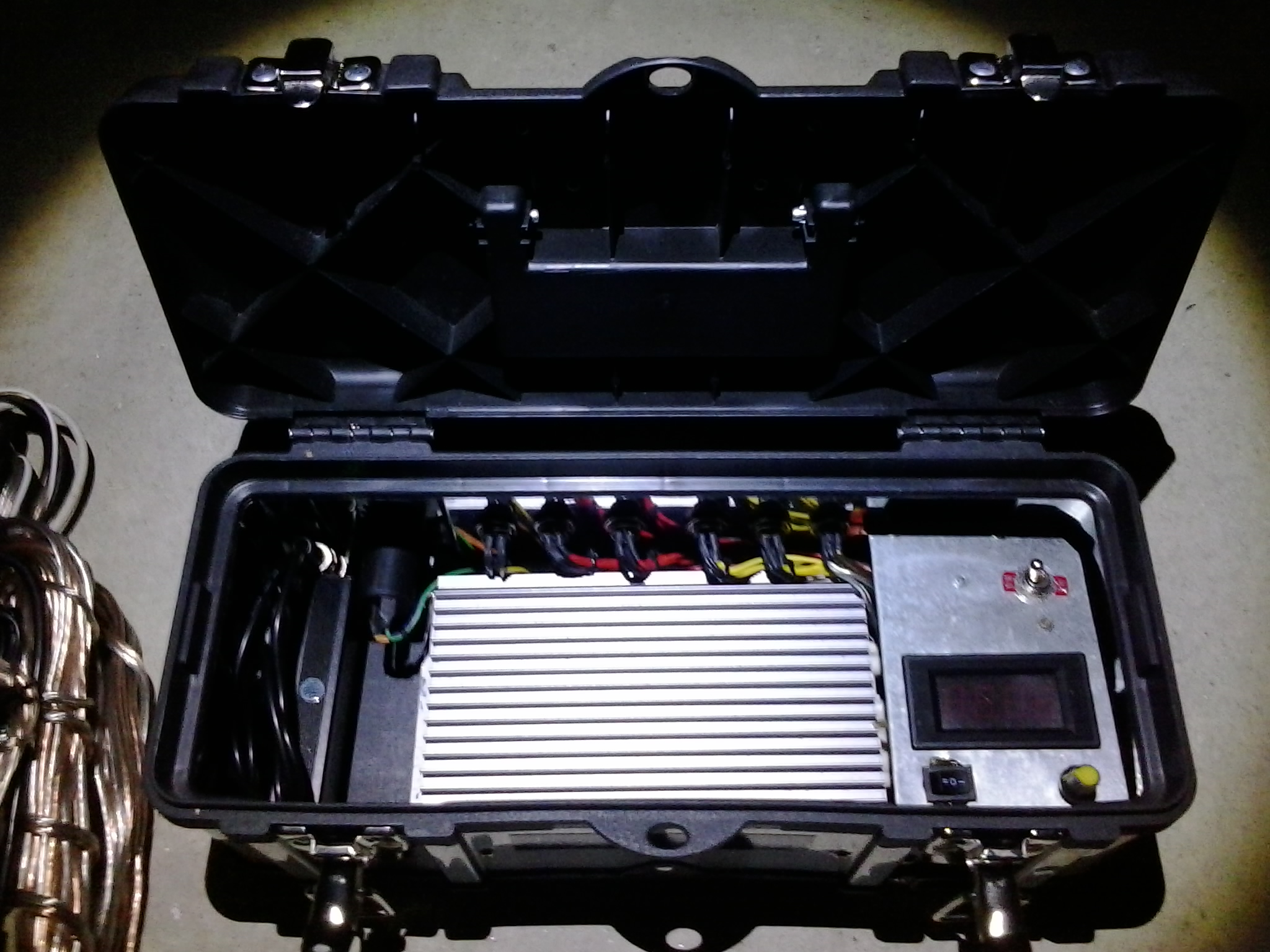

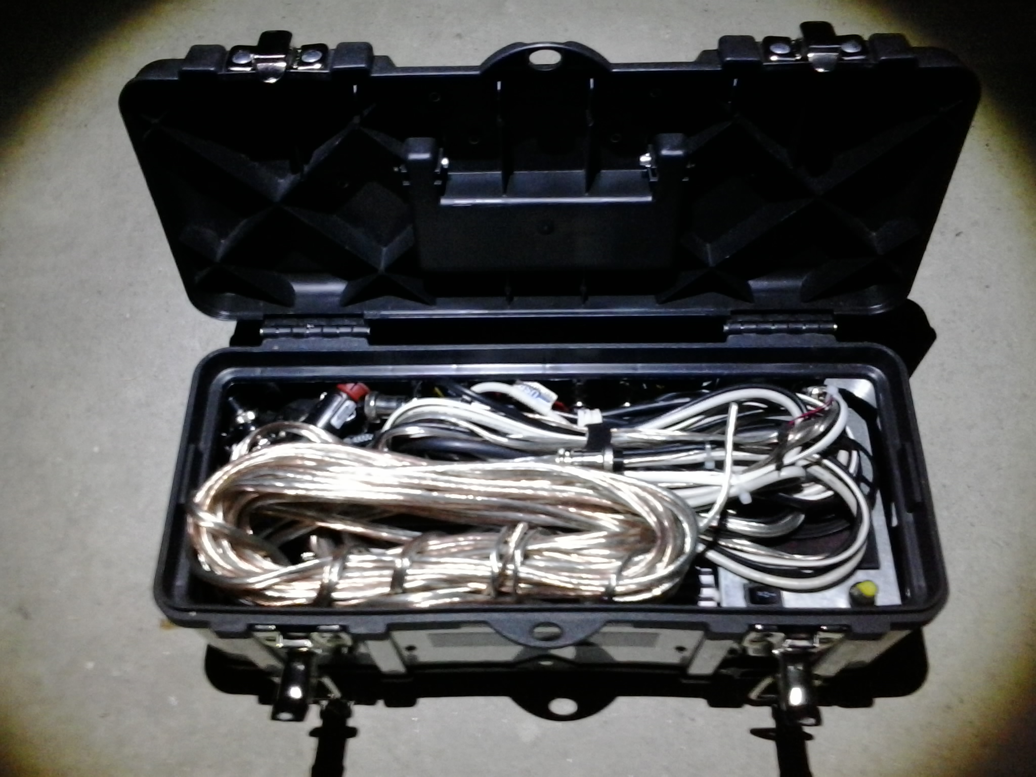

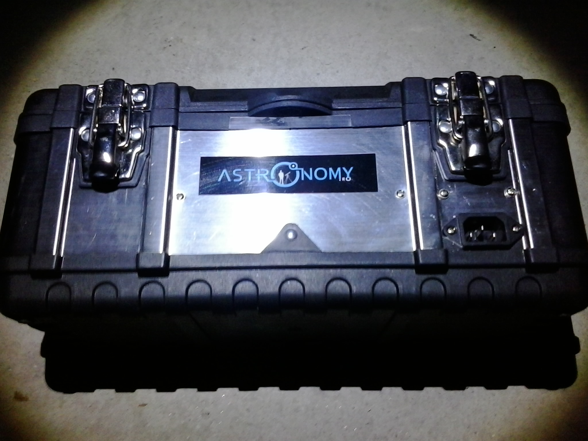

Deoarece sursa mea de curent (sursa de calculator) a murit, porobabil din cauza umiditatii, am fost nevoit sa gasesc o solutie noua de alimentare.
Am ales aceeasi sursa de 200W rezisatenta la umiditate pe care datorita necesitatilor mele de utilizator al unui sitem mobil, am decis sa o pun intr-o cutie de scule (de inox), iar in spatiul restant sa pot cara cablurile de alimentare (montura camera foto, dew heater, etc).
Etapa cu gautritul cutiei a mancat cateva ore, iar lipitul firelor l-am refacut de 2 ori in incercarea de a ocupa cat mai putin din spatiul disponibil in cutie.
In dreapta jos este potentiometrul dew heater-ului
Multumesc Cristi - Jimao pentru inspiratie.
 Marime fisier:  943.7 kb
 Vizualizat:  de 4885 ori
 Marime fisier:  896.62 kb
 Vizualizat:  de 4882 ori
 Marime fisier:  912.92 kb
 Marime fisier:  984.73 kb

MesajTrimis: 25 Iun 2013 20:13 Download mesaj
Frumos, frumos! Bravo! Imi place autocolantul cu astronomy.ro. Zici ca e de acolo!
