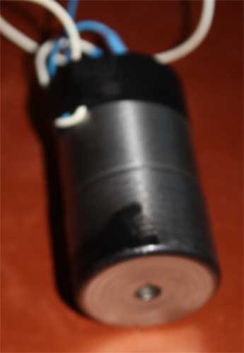

Sursa de lumina este un led alb destul de puternic - 44000mcd, care intra usor in partea din spate a duzei de aragaz. Ledul e alimentat de o baterie de 12V la care am mai adaugat o rezistenta de limitare a curentului si un potentiometru pentru modificarea intensitatii luminoase a led-ului.

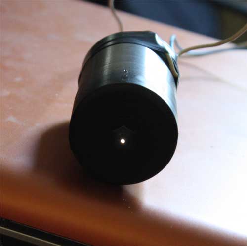

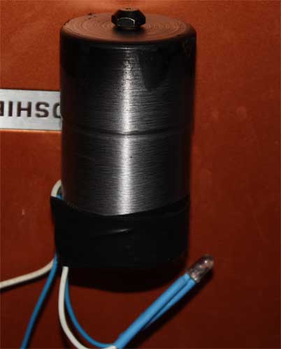

Am facut un suport pentru duza care intra destul de fest intr-un tub din pvc de 40mm; duza se infileteaza in acel suport.

Suportul duzei cu led-ul aprins.

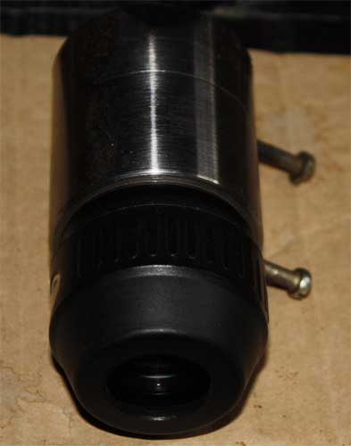

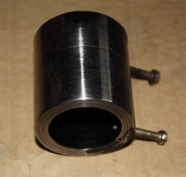

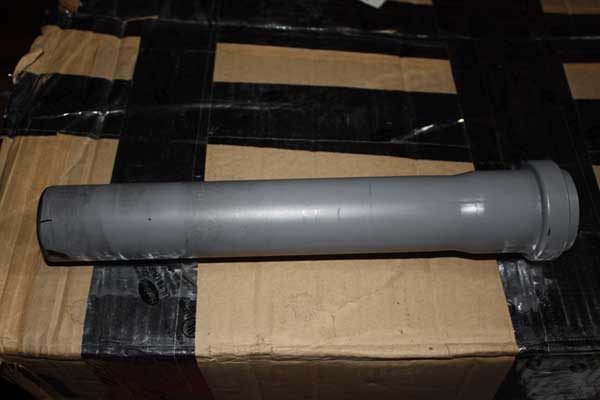

Suportul duzei si ocularul sunt fixate intr-un tub de pvc. Pentru a fixa ocularul am facut un fel de "port-ocular", care e de fapt o simpla bucsa ce se poate "imbraca" pe tubul din pvc.

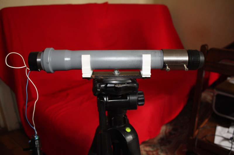

"Steaua", asamblata arata ca in poza de mai jos. Tubul din pvc este prins cu 2 piese din plastic destinate fixarii tuburilor de instalatii, care sunt montate pe o placuta de otel, fixata la randul ei pe un trepied foto.

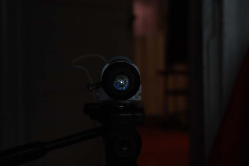

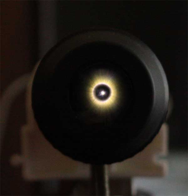

Imediat cum am aprins ledul am constatat ca desi imaginea gaurii duzei parea ok, ea era inconjurata de un halou luminos produs de reflexiile interne in tubul de pvc.
Am slefuit putin tubul pe interior si am incercat sa-l vopsesc cu o vopsea spray pe care scria "negru mat".
Din pacate negrul acela nu era prea mat, caci inca a ramas o chestie luminoasa in jurul imaginii gaurii.
Mai jos am pus niste poze facute direct cu camera si ultima facuta prin luneta.
Oare ce vopsea cu adevarat mata s-ar gasi prin magazinele noastre?

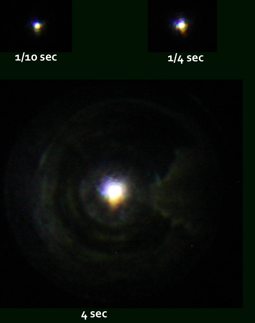

La prima testare am incercat sa pun "steaua" la cca 30m distanta. Problema pe care am descoperit-o este ca luneta mea nu are suficient backfocus asa ca nu am putut testa cum arata punctul luminos la 30m distanta.

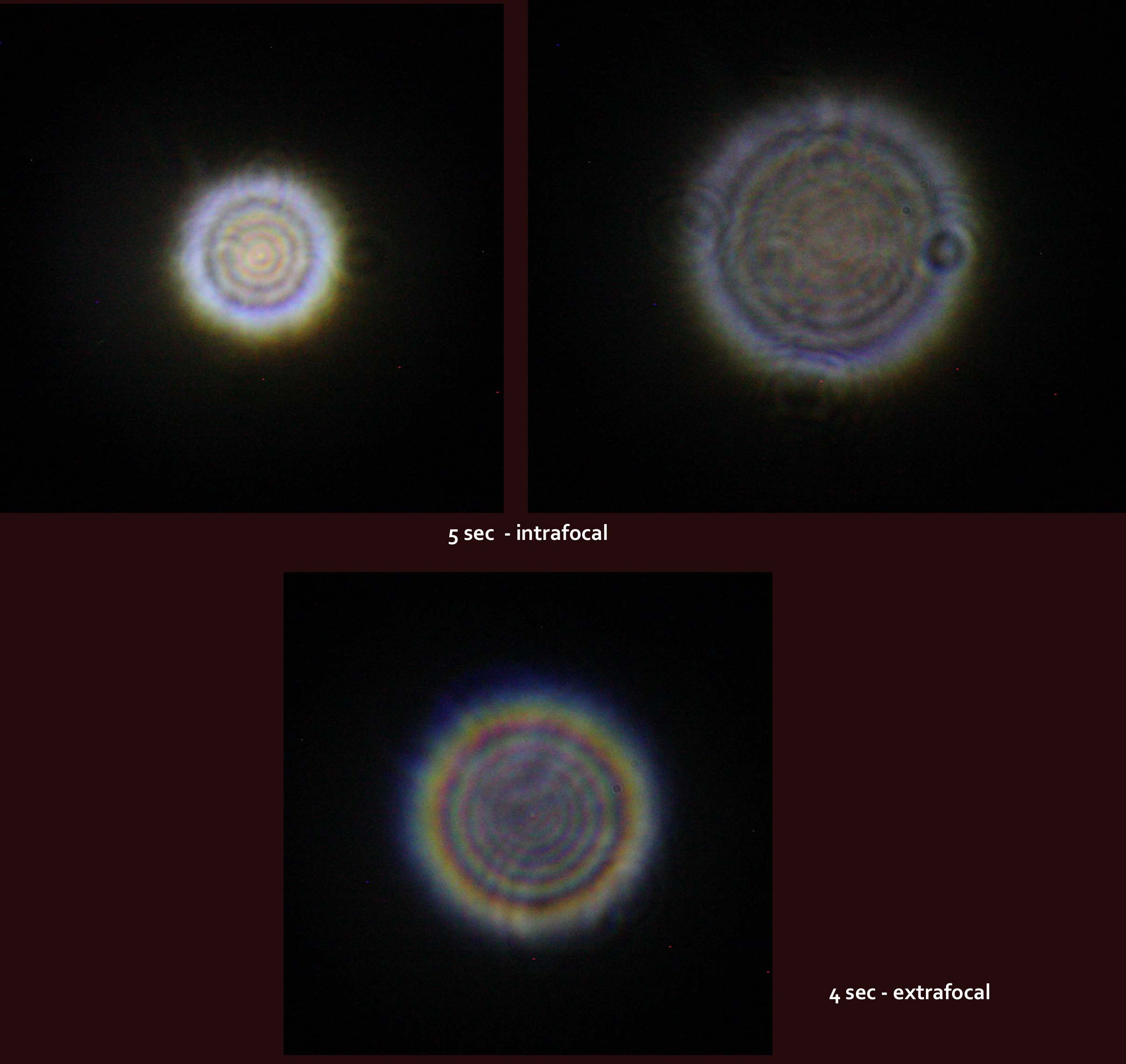

La vreo 50m am reusit sa focalizez imaginea in ocular prin oglinda diagonala. Vizual imaginea semana cu o stea, insa imaginile intra si extra focale nu difereau cu nimic fata de testul pe stelele reale in conditii de turbulenta atmosferica. Probabil, pamantul era prea cald si producea curenti de convectie.
Am incercat sa fac niste poze, dar fara oglinda diagonala - care nu este prea buna. A trebuit sa "lipesc" toate tuburile prelungitoare pe care le-am gasit, pentru a reusi sa focalizez cumva imaginea stelei. Cum nu prea am stiut cum se fac poze in astfel de situatii, pentru a obtine o oarecare marire, am facut o proiectie prin ocularul Hyperion de la Baader, care permite fixarea camerei prin niste inele adaptoare.
Am pus mai jos pozele stelei "in focus" pentru expuneri de 0.1", 025" si 4". La 4" se vede clar deja un halou produs de reflexiile interne din tubul pvc.
Din cauza turbulentelor imaginile intra si extrafocale nu au iesit prea bine.
E interesant ca apar atat in focus cat si in imaginile defocalizate niste culori pe care vizual nu le-am detectat. Trebuie sa verific alta data daca sunt din cauza ocularului sau a descentrarii ocular/camera (tuburile prelungitoare cam lungi nu puteau tine centric sistemul ocular/camera), sau poate chiar a lunetei.
Ma gandesc sa slefuiesc mai bine tubul din pvc si sa-l revopsesc. Apoi sa schimb ocularul acela cu unul de microscop daca o sa gasesc unul. Si poate sa adaug o diafragma.

Spray negru mat Cosmos. Se găsește sau se găsea pe la magazinele de piese auto. Numele este predestinat...
Deoarece tubul e prea îngust să pui velur negru care ar fi cel mai bun, diafragmarea e cea mai bună soluție. Nu ai încercat metoda cu bila? Ai putea schimba montajul și s-ar putea să scapi mai simplu și de reflexii nedorite. Fasciculul din duză îl proiectezi în ocular prin reflexia pe suprafața unei bile de rulment mică. Fiind o oglindă sferică imaginea duzei va fi micșorată foarte mult.
