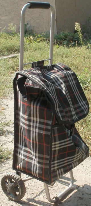

1- Troller
a-Se achizitiioneaza un troller cu articulatii fixe (30-40 ron) sau se recupereaza (unul defect) - vezi poza 1
b-Se da jos sacosa - poza 1a - deja pare ceva cunoscut Laughing

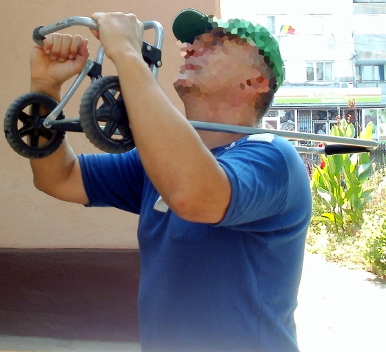

c- Se probeaza - poza 2
d-Apoi se se trece la finalizare prin demontarea rotilor si inlocuirea lor cu niste manere, se ataseaza port binoclul si o contragreutate.

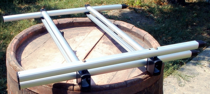

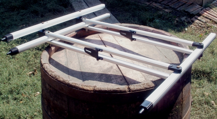

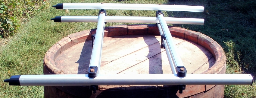

2- Picioare de montura alt azimutala
Se vor folosi picioarele unei monturi ieftine (daca avem prin casa) si cu cateva gauri si 6 suruburi se obtine bizooka de mai jos. Interesant este ca ea este demontabila dar in acelasi timp picioarele monturii raman utilizabile si pentru scopul initial. Din poze se vede destul de clar modul de realizare (pozele 2-1, 2-2 si 2-3). Acum mai ramane doar sa adaugam un sistem de prindere al binoclului si o contragreutate.

Un troller banal. Se alege modelul ieftin , mai micut , cu articulati nepliabile.
 Marime fisier:  235.08 kb
 Vizualizat:  de 2589 ori
Se elimina partea "saacosa" , foarte usor.

Proba "pe cap" si "umeri"
 Marime fisier:  215.94 kb
