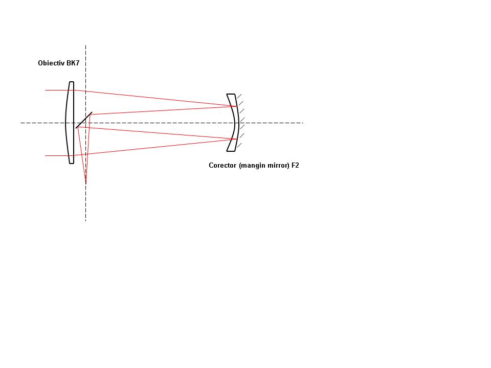

Pentru ca am vorbit mai sus de primele refractoare catadioptrice, iata in desenul de mai jos schema optica a refractorului Hamiltonian.
In mare aceasta schema este valabila si pentru Brahymedialul cu corector tip A conceput de Schupmann singura diferenta fiind aceea ca elementul corector este mai mic in diametru raportat la obiectiv si planul focal iese de pe o diagonala montata aproape de jumatatea tubului.
In istoria scrisa se cunosc doar patru Brahymediale construite pana in prezent:

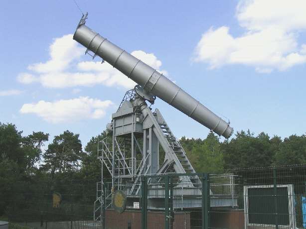

Am sa pun mai jos si doua imagini ale acestui din urma instrument construit de Edwin Rolf intre anii 1949 si 1953.
Este un mamut de 13 tone, apertura obiectivului de 700 mm care foloseste un corector tip B din sticla LF3 cu diametrul de 320 mm.
Pentru o corectie mai buna a culorii laterale instrumentul mai foloseste un triplet cimentat situat la 80 mm inainte de planul focal.

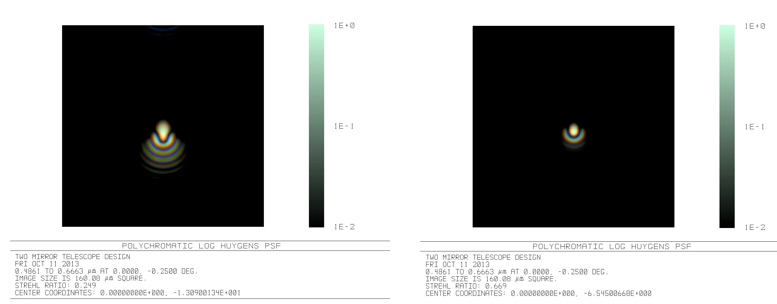

As avea niste intrebari.La o marire data si o aceeasi valoare a campului in grade(atat aparent cat si real),un telescop Newton cu un raport F/D mai mic va avea vizibil o coma mai pronuntata pe marginile campului vizual?Ignorand alte aspecte, precum curbura campului,care afecteaza capacitatea ocularului de a reda imaginea.Ma refer,strict la cum este imaginea in planul focal.Dar la un diametru mai mare si acelasi raport F/D,presupunand tot pentru o aceeasi valoare a campului real in grade?
Pentax SP 20X60 WP
Mesaje: 3708
MesajTrimis: 11 Oct 2013 15:52 Download mesaj

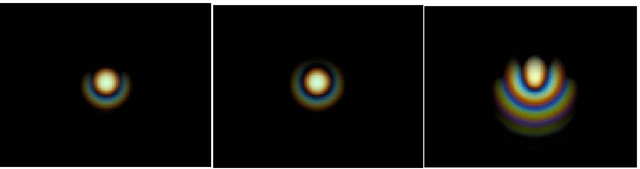

La diametru mai mare coma se accentueaza la acelasi f/d si acelasi unghi vazut pe cer.
o simulare de spot stelar mai jos la f /15 newton 400mm si 200mm dall-K 200mm
f/7,5 newton 400mm si 200mm
toate la marginea discului lunar 0,5 grade.
nu e problema la Newton ca exista corectoare de coma la pret convenabil.
