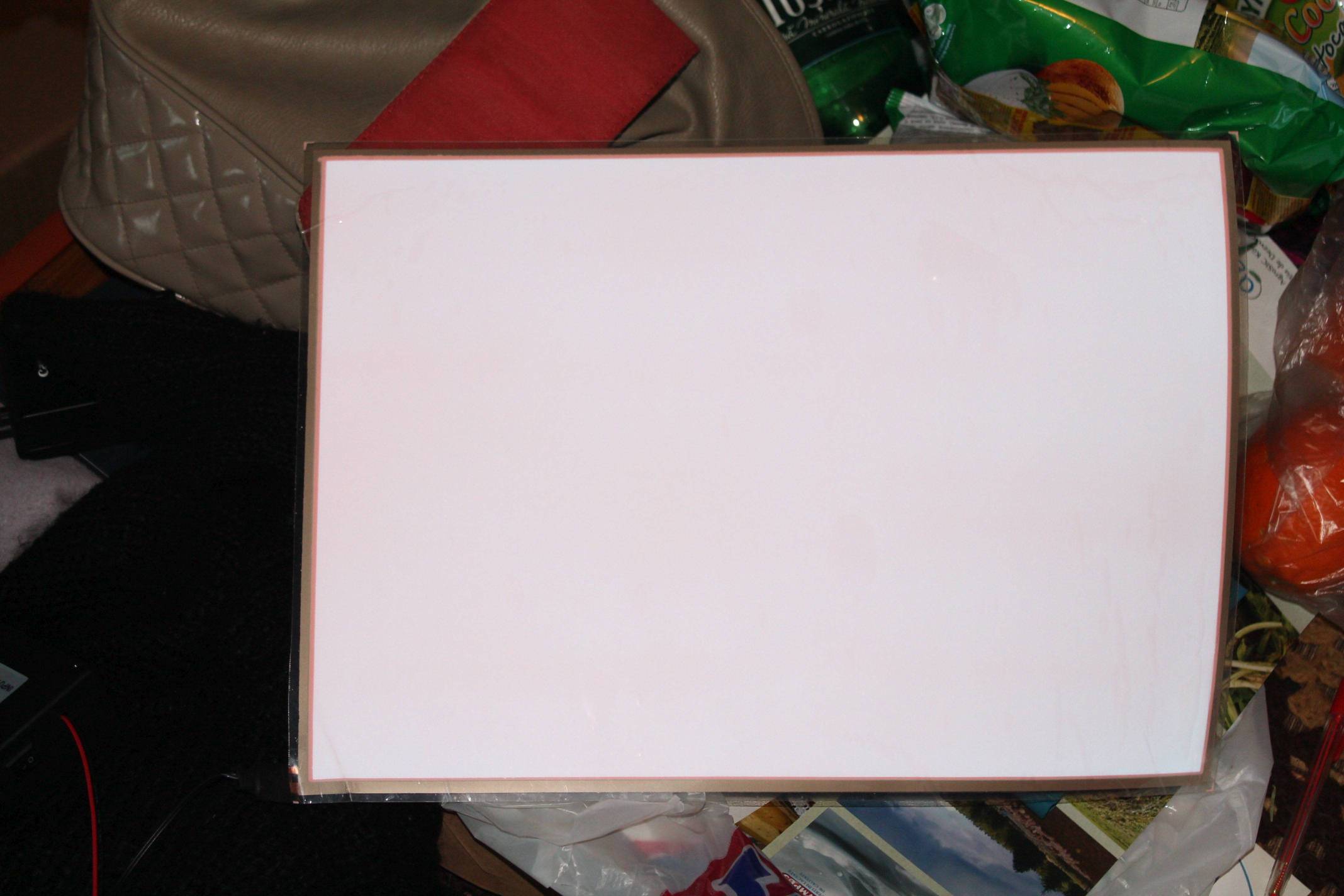

Am nevoie de o parere. Am primit de la cineva o foiae A3 electroluminescenta. (Link: http://www.aliexpress.com/snapshot/292406530.html ). Ce spuneti, pot sa fac un flatfield din acesta?
Atasat aveti doua poza, pe una este pornita pe alta este oprita. Daca credeti ca pot sa fac, ce idee aveti cum sa fac ca sa-l folosesc optim?
Am un telescop 150/750, insa nu ma deranjeaza sa-l fac mai mare.

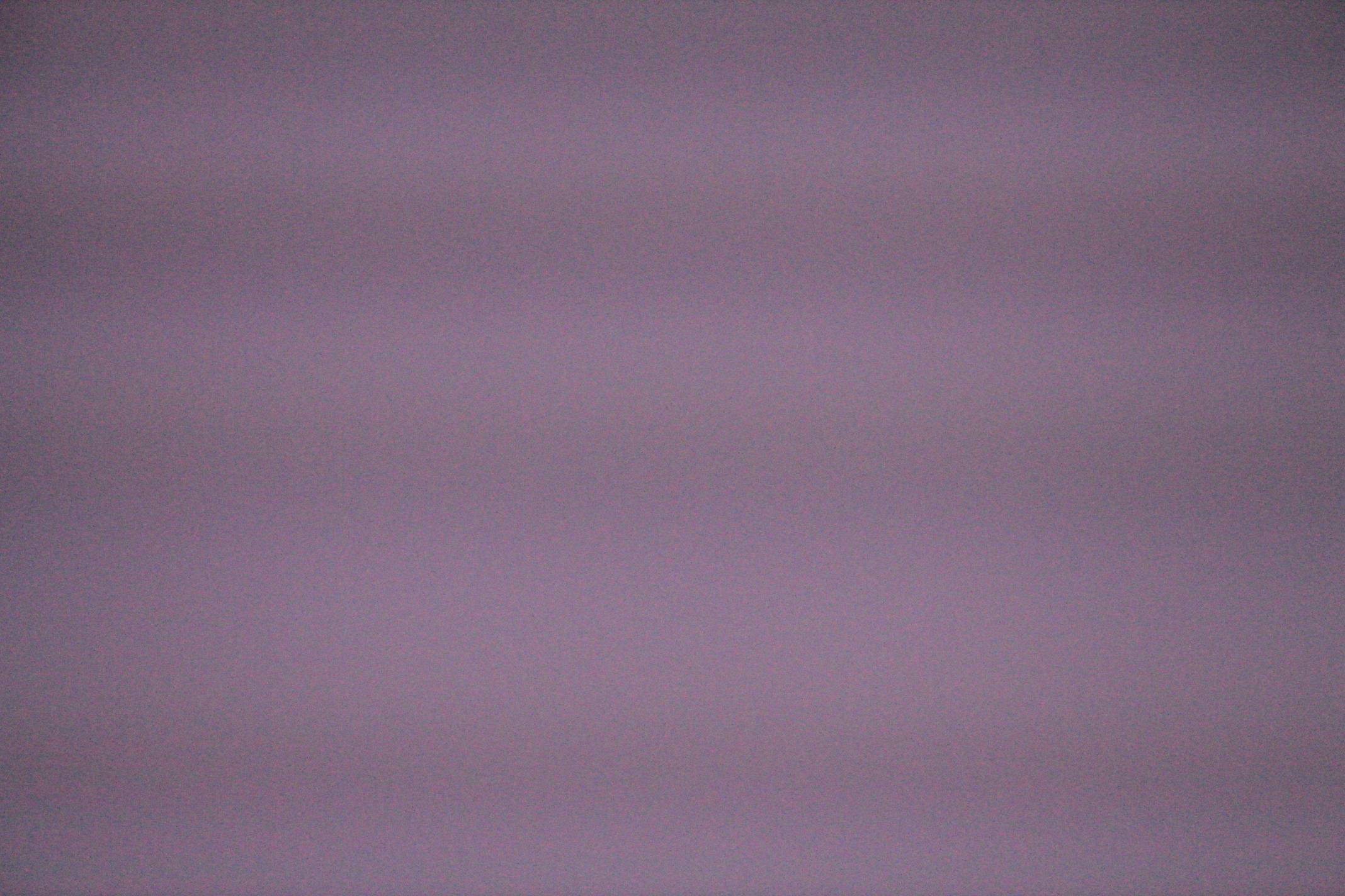

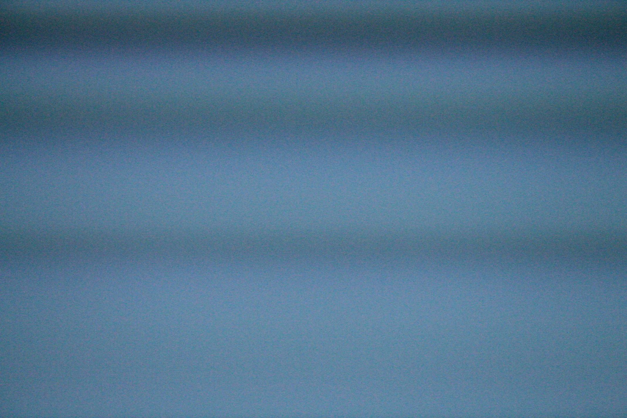

Entuziasmul meu cred ca a fost distrus. Nu cred ca este adecvat ca flat field aceasta foaie, pentru ca am incercat azi, si efecti apar dungi negre care schimba pozitia pe imagini ... Cred ca este acel efect care daca as face video atunci s-ar vedea ca dungi care traverseaza campul vizual ... Credeti ca poate fi folosit?

Nu prea se intelege din mesajul tau, ce anume exact ai incercat sa faci ? Ce camera ai folosit ? Ce timp de expunere ? Poti sa obtii vreo informatie de pe invertor (tensiuni, frecvente, etc) ?
Foliile astea sunt alimentate in curent alternativ si nu dau lumina continuu. Daca ai folosit un timp foarte scurt de expunere e posibil sa se intample exact ce ai zis.
In principiu sunt foarte bune pentru flats, singura problema e ca s-ar putea sa lumineze cam puternic.

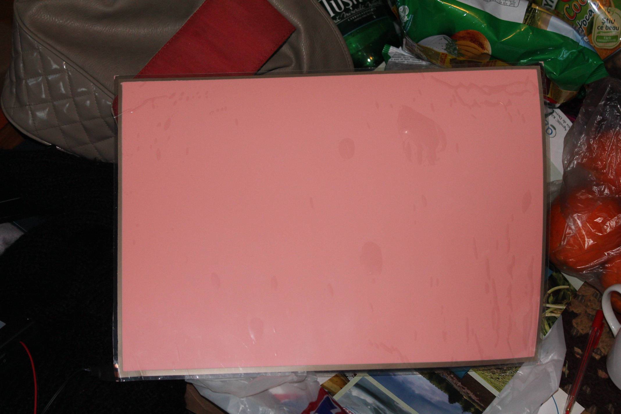

Am folosit camera 1100D, si functia flat din AV mod la programul APT.
de pe invertor incerc sa obtin ceva informatii.
una, cea gri este folia direct pe telescop, cea roz este folia peste o hartie alba si peste telescop. cum vad, hartia alba evidentieaza culoarea roz pe care are folia in mod normal (asa spune si in descriere: pink off white on).
Deci ideea este ca ar trebui sa fac manual flat-urile cu timp de expunere mai lung?

MesajTrimis: 04 Feb 2014 22:18 Download mesaj
MrMxyzptlk a scris:
Categoric mai mare decat ai folosit acum: 1/861 sec (din EXIF). Asta e comparabila cu frecventa pe care o scoate invertorul (400Hz-2kHz, orientativ). Incearca sa ajungi la minim 1/100, preferabil chiar mai lent.
Ca idee, nu conteaza daca flat-urile sunt facute la alta sensibilitate decat imaginile sky. Doar de aici, daca faci flat-urile la iso 100 maresti timpul de 64 ori (la calibrare o sa ai nevoie de bias/dark pentru flat-uri tot la iso 100). Daca nu e suficient mai adaugi foi de hartie sau alt material.
Observa ca in poza din primul tau post nu ai dungi, iar acolo expunerea a fost 1/64.
