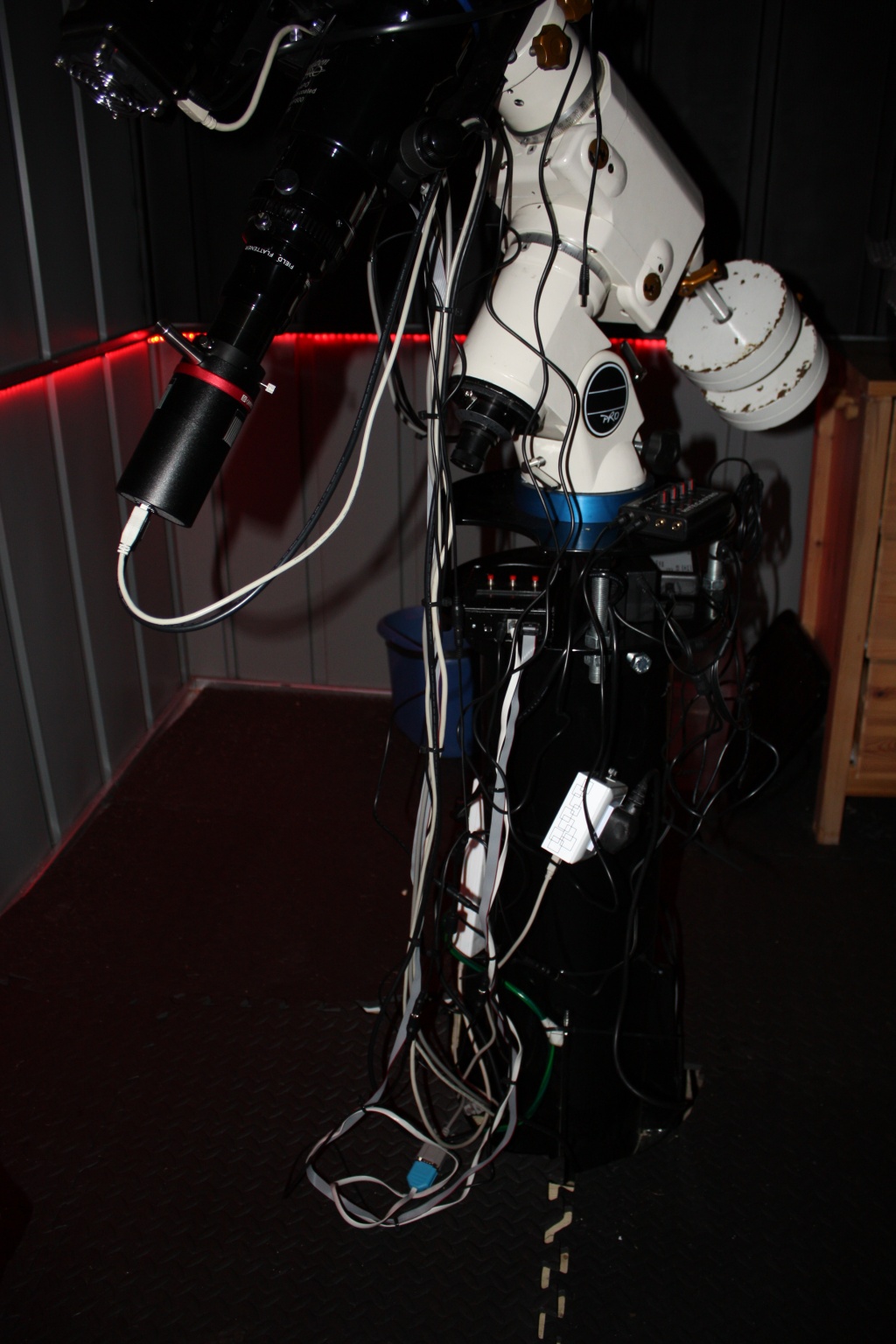

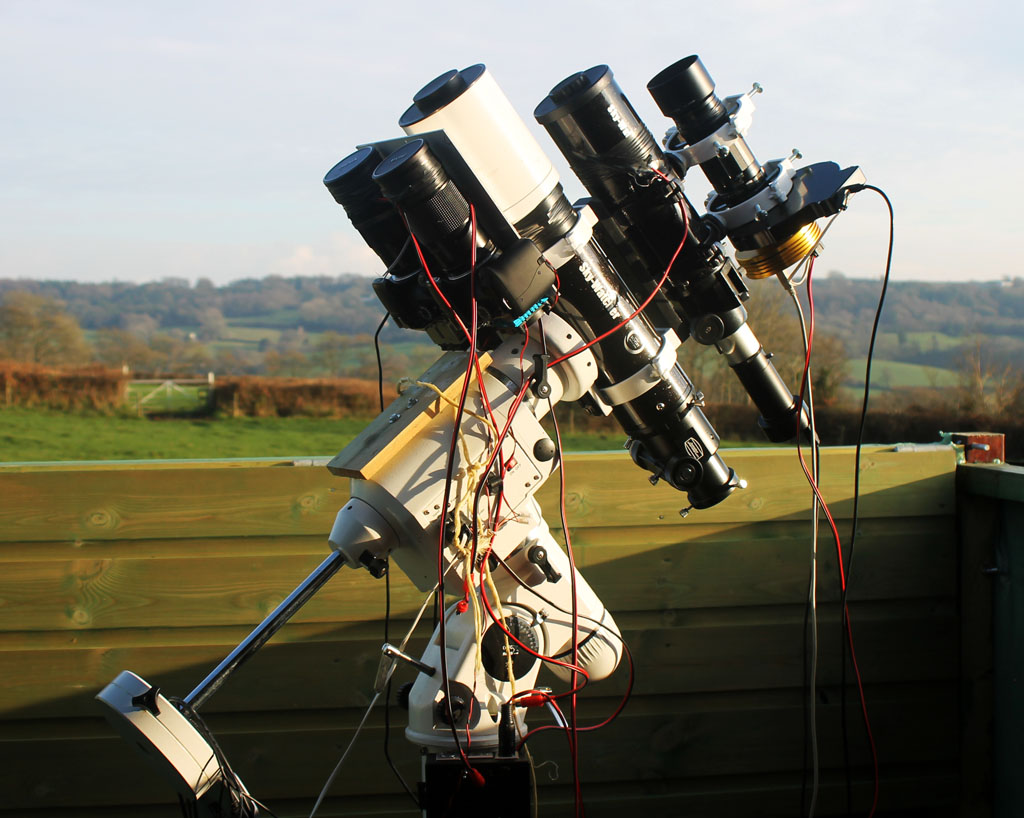

Desi suna cam pompos, termenul chiar exista si este des folosit.
Managementul cablurilor face referire la un aspect important si demn de luat in calcul de astrofotografi - multitudinea de cabluri care fac legatura intre telescop si exterior. Pe masura ce sunt mai multe, ele devin o piedica serioasa in calea obtinerii unui tracking decent. Ca sa nu mai vorbim de faptul ca pe intuneric, daca nu sunt aranjate cum trebuie, cablurile se pot agata de suruburi sau alte "excrescente" de pe montura sau din imprejurimi, putand sa duca la accidente grave, care sa pericliteze siguranta echipamentelor.
Am atasat cateva poze de telescoape gasite pe net care m-au impresionat prin multitudinea firelor atasate, ca sa intelegeti despre ce e vorba.

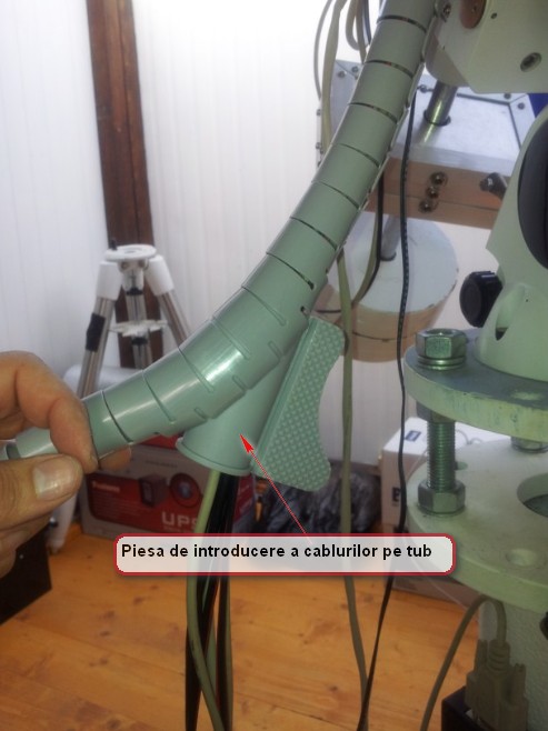

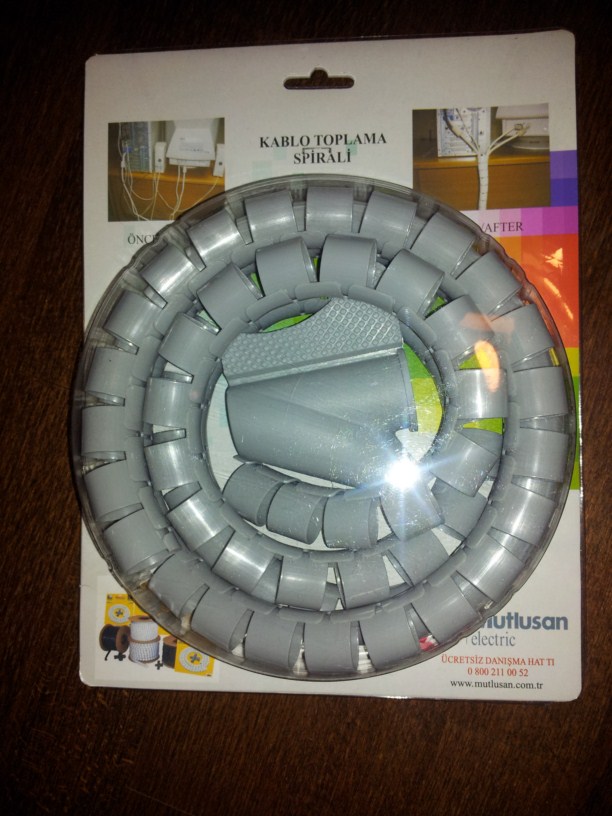

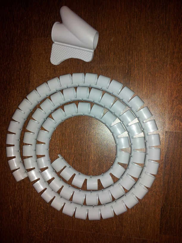

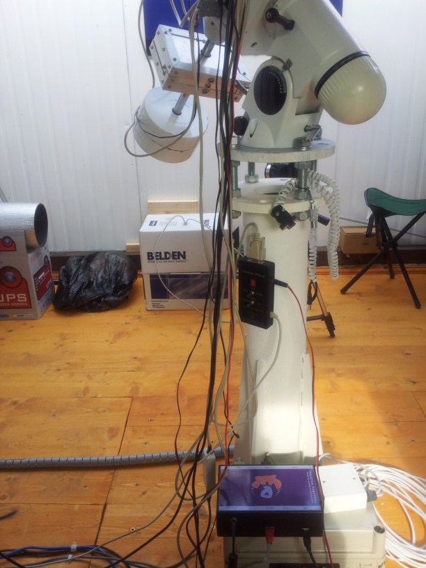

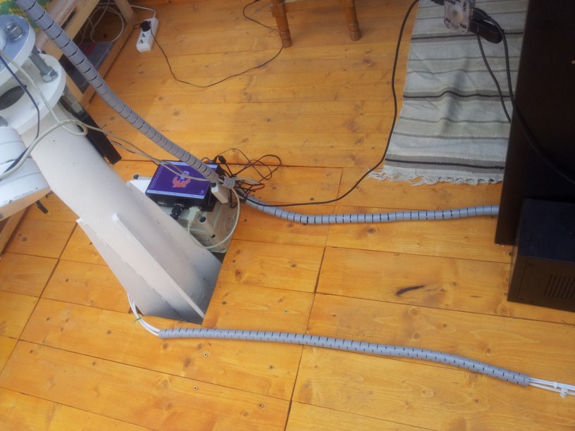

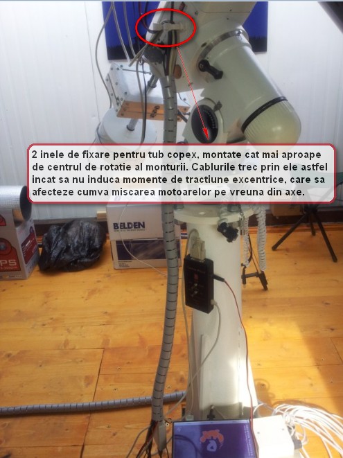

Telescopul meu nu e departe de cele din pozele de mai sus, asa ca problema ma preocupa in mare masura de mult timp.
Am gasit insa o solutie neasteptata mergand prin magazinul de bricolaj "Le Roy Merlin" din Bucuresti. Din pacate este singurul loc in care am vazut asa ceva, dar nu exclud sa se gasesca si altundeva.
Este vorba de un tub flexibil foarte interesant, care poate strange in interior o multime de cabluri, lasandu-le in acelasi timp sa alunece unul pe langa altul, ceea ce este foarte important in cazul nostru, montura fiind in miscare si cablurile miscandu-se si ele diferential.
Chestia asta e turceasca dar este foarte buna. Am luat doua si le-am taiat cat am avut nevoie si pot spune ca montura se misca excelent dupa ce am bagat cablurile pe tubul asta. Am folosit bucati din el ca sa prind impreuna si cablurile de alimentare de pe podea precum si cablurile USB sau UTP care mergeau catre calculator.

O treabă profi! Smile Posibil să se găsească și la magazine specializate pentru echipamente electrotehnice.
