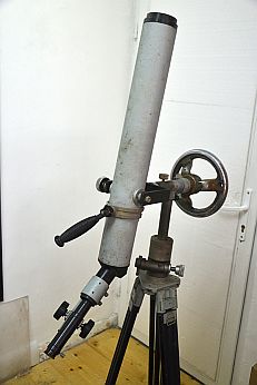

Buna ziua,
Am găsit prin beci aceasta lunetă. Probabil îi si lipsesc câteva componente interioare, am încercat sa caut dupa imagini pe net ca sa o pot identifica sa va daca este completă si daca merita sa o pun din nou în stare de functionare. momentan încerc să o curăț că este plina de praf (si nu numai) si pe interior.
Dacă mă poate ajuta cineva să o identific și apoi eventual să identific și componentele lipsă...
Mulțumesc

Pare să fie ceva construit artizanal, mi se pare foarte interesantă această montură în furcă. Merită restaurată. Are obiectiv? Pare să fie între 80-100 mm diametrul, raportat la trepiedul de teodolit. Dacă are obiectiv ai grijă cum îl demontezi! Poziția lentilelor în celule este foarte importantă, atât ca ordine de așezare cât și relativă între ele, să nu le rotești. Citește cu atenție topicurile referitoare la lunete/refractoare aflate aici pe forum.
Lentilele se pot spăla cu apă distilată în care ai pus 2-3 stropi de detergent de geamuri și ATENȚIE! Nu se freacă suprafața optică ci doar se plimbă fără apăsare un tampon de vată. Praful este abraziv și ar putea compromite acoperirea antireflex sau zgâria sticla. Finisarea se face cu alcool izopropilic 99% care nu lasă urme. Se pot folosi tampoane de vată pentru demachiere.
Dacă nu are obiectiv atunci va fi mai dificil dar nu imposibil de restaurat. Oculare se găsesc, portocularul pare să fie unul subțire, de 0.98" (24mm). Măsoară-le și fă mai multe poze cu detalii.

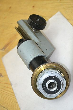

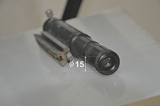

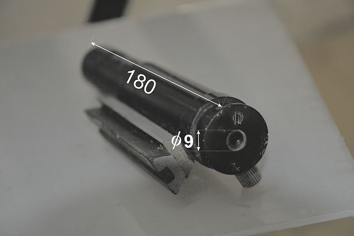

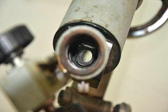

Nu pare chiar artizanală.
Am mai făcut niste fotografii și am trecut cotele direct pe ele.
Axul cu luneta se rotește foarte fin și solid cu un surub cu melc,
Tubul port ocular culiseaza tot cu un șurub cu melc pe șine coada de rândunică.

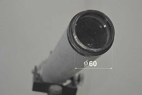

 Marime fisier:  13.8 kb
 Vizualizat:  de 5781 ori
 Marime fisier:  6.07 kb
 Marime fisier:  58.61 kb
 Marime fisier:  46.08 kb
 Marime fisier:  24.2 kb
 Vizualizat:  de 5778 ori

Arata de parca a construit-o un fost lucrator de la IOR .
Pare a fi un spotting cu prisma de microscop si redresor cu lentile.
Oricum arata cool.

De ce vrei sa o identifici ? vrei sa o restaurezi , sau sa o vinzi ?. Ne-ai spus obiectiv 60mm focala ?. Nu cred ca este de firma , adica are valoare mai mult subiectiva , morala . Oricum cel ce a facut-o era in cunostinta de cauza . Nu arata rau . Succes

Obiectivul are un diametru de 60 mm nu știu nimic de distanța focală decât ca se văd 2 lentile (înca nu le-am desfăcut) lungimea tubului este de aproximativ 540mm.

Am început să curăț dar.... nu reușesc să desfac obiectivul ca sa ajung între lentile. Corpul este din alama/bronz și usor a "coclit", este oxidat filetul pe piesa care fixează lentilele, în plus în aceasta nu exista decât 2 fante mici pentru o cheie specială cu care să desfac aceasta piesă.
Ma puteti îndruma cum si unde sa merg ca să pot desface?

Incearca sa nu il desfaci , daca are citeva fire de praf dute cu el la un compresor puternic poate scapi . Eu as incerca chiar sa dau o gaura 6-7 intre lentile si sa il scufund in alcool izopropilic , alcool tehnic . Iti spun ca acum 1 luna am esuat in desfacerea unui obiectiv mic . Daca dai cu spray e mai rau , iar cheie ... sint diverse diametre e greu sa gasesti (sa nu bati in inel ca il strici).
Mesaje: 5316
MesajTrimis: 23 Mar 2014 21:12 Download mesaj
Daca reusesti sa cureti suficient filetul, poti folosi varfurile de interior de la un subler.
Deschizi sublerul cat sa intre la maxim in fante, il blochezi si rotesti inelul ferm si simetric.
In orice caz, nu forta prea tare sa nu sara varfurile sublerului din acele fante.
O picatura mica de solutie de deblocat suruburi (ulei+petrol), doar cat sa umezeasca filetul, lasata cam o ora, ajuta mult.
