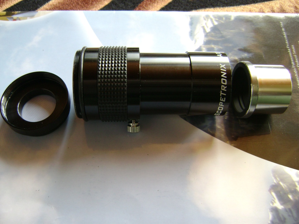

Tot cautand in sectiunea "Vinde" am dat de un ocular pentru proiectie Spectronix Maxview 40mm. Era exact ce-mi trebuia(nu stiam pana atunci cum arata aceste oculare). Filet T2 la capat cu distanta variabila intre acesta si lentila. Apertura libera de 30mm -era mai mare decat oricare FR de pe piata(majoritatea au 22,5mm).

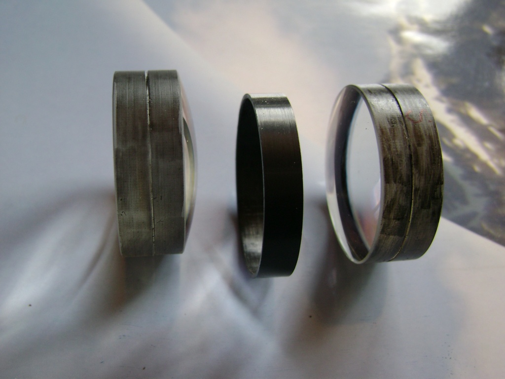

Primele teste m-au desumflat. Am incercat proiectia afocala prin ocular( nu cea ADPS http://www.skywatcher.ro/Baader/proiectia%20afocala%20adps.htm ), cu camera fara obiectiv. Nu am reusit sa focalizez nici cu DSLR, nici cu CCTV. Abandonasem proiectul -mi-am comandat un FR Antares din SUA, dar pana venea acesta mi-am zis sa mai fac niste teste cu ocularul. L-am desfacut sa vad ce lentile are. Surpriza! Avea doua lentile identice, plan-convexe, de tip dublet cimentat, multicoating verzui, cu distantier de 6mm. Ambele aveau partea plana spre exterior. Lentilele aveau diametru 32mm(iesea din discutie folosirea in tub de 1,25"), grosime 5+5mm, focala de 80mm- numai buna. Am pastrat in ocular lentila dinspre senzor/ochi si am inlocuit-o pe cealalta cu un distantier de 10mm. Am trecut la teste cu CCTV-ul, ziua, din casa(ploua). Claritatea promitea. Am folosit un adaptor T2/C-mount pentru conexiune CCTV si refractorul TS ED80( f/7).
-Cu ocularul neculisat, distanta senzor- lentila FR(centru)= 25,5mm. Corespunde unui factor de reductie 0,68( telescopul devine f/4.8 ). Tubul focuser la 64mm(din 100).
-cu tubul focuser la minim(0mm), am culisat ocularul 15mm pentru focalizare. Distanta senzor- lentila=50,5mm, corespunzatoare FR 0,5x(telescopul devine f/3,5)

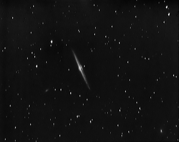

Aseara am facut star-testul. Am fost mai mult decat multumit. Nu am avut decat 2 ore pana s-a innorat, dar am "vizitat" mai multe galaxii.

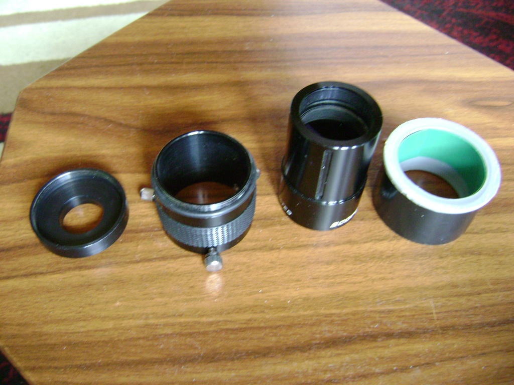

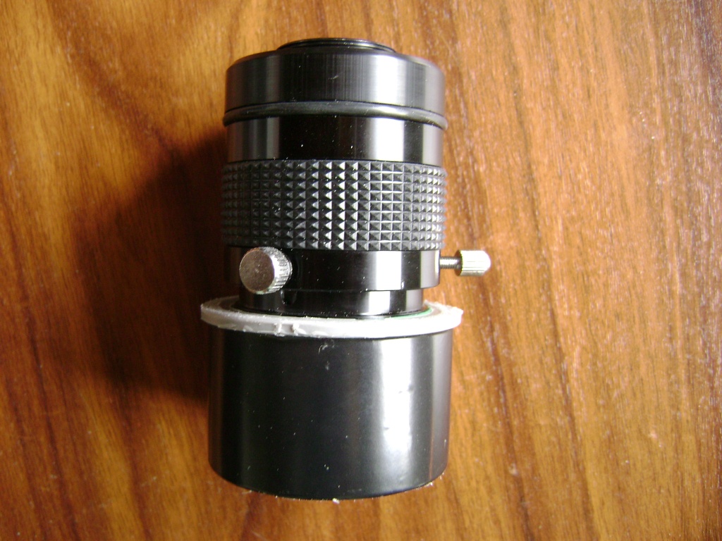

--am renuntat la bariletul de 1,25"- se cupla cu un filet M36x0,75. Deci acum am la intrare deschiderea de 35mm si 50mm distanta pana la lentila. Degeaba aveam 30mm apertura libera la ocular daca la 70mm de lentila bariletul avea 28mm interior(actiona ca o diafragma). Cand era folosit ca ocular, punctul focal al obiectivului era in interior, imediat dupa barilet, si nu afecta conul de lumina. Insa ca FR, punctul focal este in afara ocularului, in spatele senzorului. Deci in fata FR nu ar trebui sa avem obstructii ale conului(mai mici decat diafragmele normale). Am facut o bucsa/camasa pe corpul ocularului(d=40mm) pana la diametrul de 51mm(2") pentru focuser. Cum nu am avut un strung la indemana, am folosit o reductie pentru tevi de PVC(50/40mm) pe care am adus-o la dimensiune fixa. O sa-i fac totusi una si la strung cand voi avea ocazia.
--I-am mai pus doua suruburi de fixare a partii culisante(la 120 grade). Avea un singur surub ce se strangea in canalul partii fixe si permitea ceva joc.
