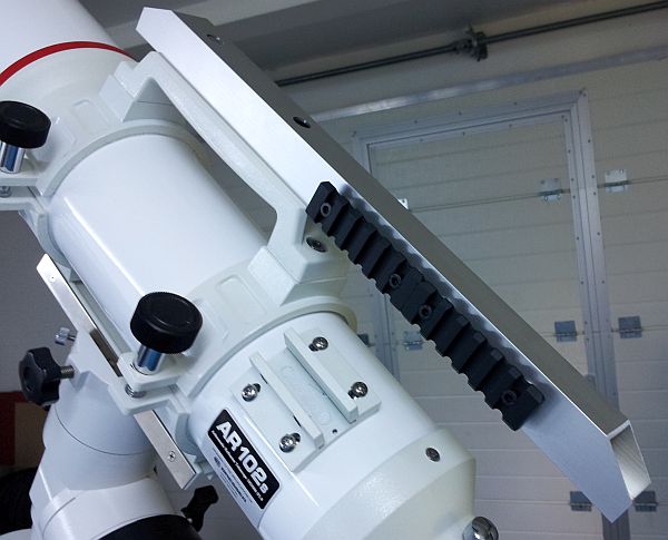

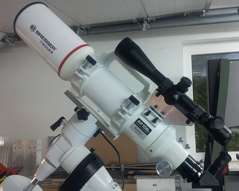

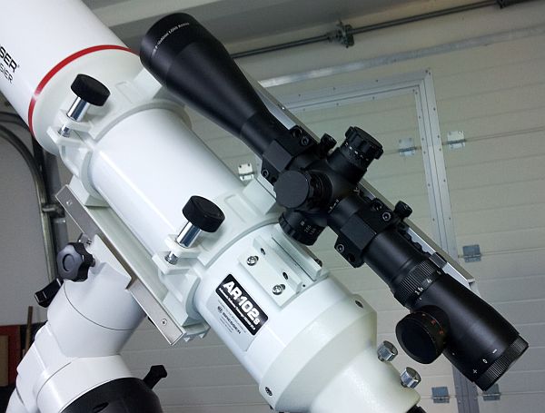

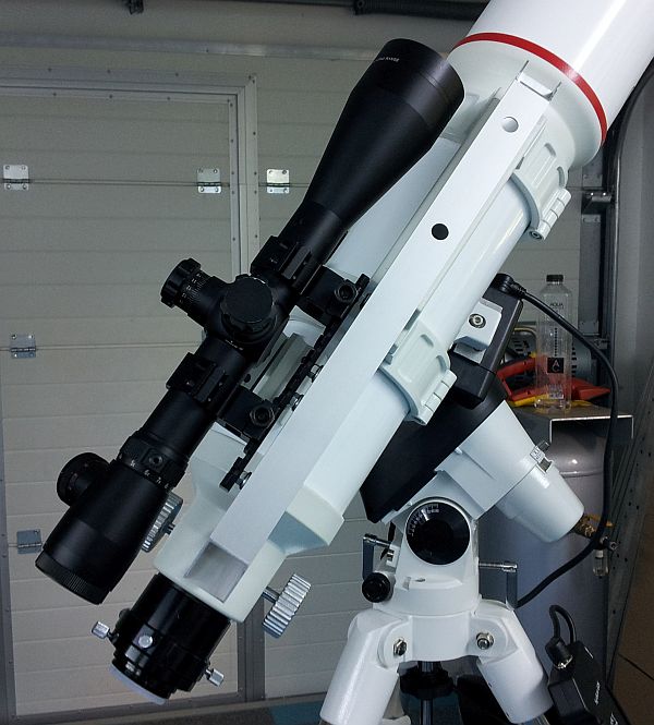

Modificare ... am luat o teava de aluminiu patrata si am adaptat-o nitel ... un set de rail-uri
picatinny , un set de inele de 30mm ( tubul lunetei are 30mm ) . Ca prindere am folosit manerul
ala care leaga colierele de prindere ... poate nu-i o idee asa de buna , dar macar am usurat mount-ul .
Urmeaza al doilea set de rail-uri , plasat la 90 de grade pe aceeasi teava , pe care sa
prind un combo magnifier + red dot .
Prinderea pentru luneta cautatoare originala vreau s-o dau jos ... trebuie sa demontez focuserul
( oricum vreau sa-l inlocuiesc cu un Crayford GSO 96 ) ca raman piulitele inauntru ...
 Marime fisier:  85.28 kb
 Vizualizat:  de 2506 ori
 Marime fisier:  87.9 kb
 Marime fisier:  109.38 kb

MesajTrimis: 26 Iul 2014 16:26 Download mesaj
Parca arata mai bine asa .
Ai suficienta plaja de reglaj in turelele x si y ,pentru o aliniere corecta ?
Daca ai ajuns la capat de cursa sa nu insisti ca se rupe capul ala de nit din terminatia surubului.
Tre' sa dai inapoi catre punctul zero si sa faci aliniere grosiera din montura. Dupa aia ajustezi fin din 'clicheti'.
Asa scutesti o gramada de cartuse trase Smile Smile .
Hai noapte , hai !!

Data inscrierii: 21 Iul 2014
Mesaje: 495
MesajTrimis: 26 Iul 2014 16:46 Download mesaj
catalin dumitru a scris:
Man , am reglat lunete in poligon pana mi-au sarit capacele ... cam stiu cum se face . Si am lasat si
un pic de joc la suruburile de prindere , pot roti luneta vreo 10-15 grade doar din mount .
cheers.
