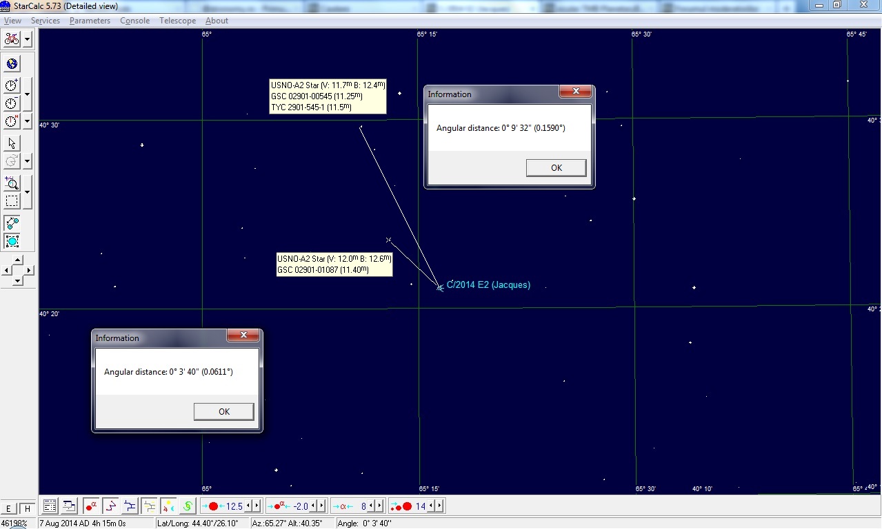

off-topic:Daca mai exista observatori care au iesit pentru cometa imi puteti confirma un obiect de magnitudine ~11 la 3-5' distanta de NE cometei? Singurul lucru care il arata Stellarium in acea zona este o stea de 12.85 la 2,5' de cometa la care nici nu visez sa o vad prea curand. Ora observatiei: 04:15 ora de vara.
Atasez o imagine generata si prelucrata oleaca din StarCalc cu pozitia cometei pentru Bucuresti (coordonatele geografice si celelalte setari se vad in partea de jos).
Eu presupun ca steaua vazuta de Niky360 este GSC 02901-01087 cu magnitudinea 11.40 si nu TYC 2901-545-1 care este la distanta de 9'32" de cometa din simularea pe StarCalc. Daca pozitia cometei este corect reprezentata de program ne poate confirma Niky360. Ar fi interesant daca ar fi facut o schita cu stelele din campul vizual si cu aspectul cometei.
Grila verde arata coordonatele orizontale.

OK, am identificat steaua la aprox 04:43:51.78 +42:56:11.4, o stea comuna, USNO A2 o da la 12R, PPMXL la 11.05R, UCAC-4 la 11.47R si 11.66V.

Adica este exact steaua pe care am presupus-o in mesajul meu anterior... Wink
USNO-A2 Star 1275-3649331
Current apparent equat. coordinates:
Alp: 4h 44m 53.84s Del: +42° 57' 32.7"
Equat. coordinates (J2000):
Alp: 4h 43m 51.84s Del: +42° 56' 12.0"
Field: 202
V: 12.0m
B: 12.6m
GSC 02901-01087
Star
Alp: 4h 44m 53.8s Del: +42° 57' 32"
Alp: 4h 43m 51.8s Del: +42° 56' 12"
Plate: GSC1
V: 11.40m
Mesaje: 5331

Se prea poate ca traiectoria ce am folosit-o sa fie deviata sau neactualizata.
Apropo, exista undeva un tracking actual si precis pentru a face o comparatie ?
Mesaje: 2177
MesajTrimis: 08 Aug 2014 22:33 Download mesaj
de ex. MPCEphem
obiect C/2014 E2
timp 2014-08-07.055
observatory code poate fi 073 (Bucharest)
Mesaje: 5331
MesajTrimis: 09 Aug 2014 03:09 Download mesaj
Ah, mea culpa Embarassed
Traiectoria cometei e OK, programul o ia live chiar de la MPC.
Initial, i-am dat sa-mi afiseze traiectoria din ora in ora si am rezolvat pozitia ochiometric.
Doar un mic detaliu trecut neobservat, timpul afisat pe traiectorie este UTC, nu ora locala.
Am luat in calcul diferenta de fus orar dintre mine si Bucuresti, dar tot mi-au ramas 2 ore in avans.
Acum, clar e "Steaua lu' MariusP" si ochiometric.
Multumesc pentru corectie. Smile
