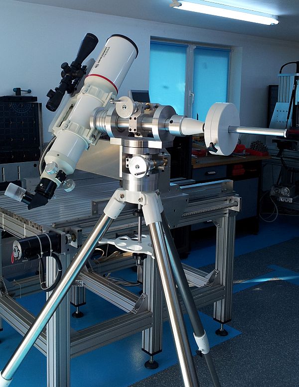

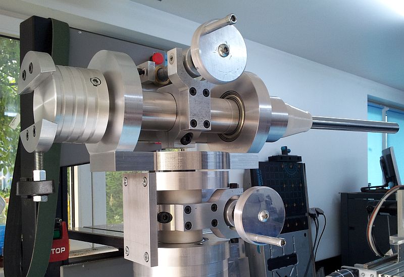

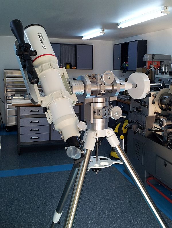

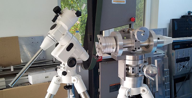

Hmm .... constructiile de fabrica e greu sa le depasesti ... alea sunt gandite de oameni cu scoala
si cu experienta , nu jucarie . Ce sper eu este sa ajung sa construiesc ceva performant , la un
pret sensibil mai mic ... nu ca asta ar conta foarte tare , ci mai mult provocarea in sine .
Oricum , iata ca am terminat complet ... Ca si prima experienta ( ca am montat luneta sa vad
cum se misca ) , montura e foarte " fina " in miscari ( in comparatie cu EQ5 manual ) . Suruburile
micrometrice fac o treaba foarte buna , fara vibratii parazite . Este foarte stabila ... contragreutatea
e pusa doar de forma , montura n-are nevoie de ea . Cred ca suporta fara probleme 20 de kile ...
Cam asta ar fi ... proiect finalizat , eu sunt destul de multumit de rezultat ... mai ales ca mi-a luat
doar 26 de ore de lucru efectiv . Urmeaza chestii mai serioase , mai elaborate ... am niste idei , sa
vedem in ce masura sunt in stare sa le pun in practica ...
Va multumesc pentru atentie si sfaturi . Cheers.

Sigur ca suportul dove-tail se poate muta dincolo ... dar nu inteleg eu cum se transforma chestia
in eq ... daca fac acest switch ... daca pun un wedge e clar ca se poate , dar ce legatura are
schimbul ala ? Sau intrebarea e tembela , in sensul ca nu inteleg eu corect cum functioneaza eq-ul ?
Motorizata nu merita ... n-a fost gandita pentru asa ceva ... urmatoarea montura in schimb , va
fi motorizata pe toate axele ( rotatiile si elevatia tripodului ) , dar pentru aia o sa deschid topic
separat , cand ma hotarasc ce si cum ...
Intradevar , montura este de vanzare ...
Mesaje: 9896
MesajTrimis: 13 Aug 2014 20:50 Download mesaj
De fapt îmi dau seama că nu trebuie decât s-o întorci pe o poziție în care instrumentul să nu lovească baza, că spuneai că se poate întoarce 360 grade. Așadar, ai cele 2 axe ale monturii deja funcționale, trebuie doar pana (wedge) astfel încât axa actual azimutală să o poți așeza în pol, la cca 45 grade (=latitudinea locului). Ca centrul de greutate să rămână deasupra trepiedului nu intercalezi pana între baza monturii actuale și trepied ci o prinzi de lateral, în locul plăcii subțiri care o ai acum între lagărul de la bază și cel de sus de la axa verticală.

Aha ...m-am prins !!! Dar , dupa cum am zis , nu cred ca merita ... vreau sa fac o montura EQ
dedicata , n-are sens s-o mai modific / upgradez pe asta ... Am scos-o aseara la stele , n-am
vazut mare lucru , ca luna era ca un far ... da' m-am uitat la luna si am tot invartit de montura , de
manivele ... functioneaza O.K , fara probleme . La un moment dat m-am impiedicat si am lovit
luneta cu umarul ... era sa dau trepiedul jos , ca luneta nu s-a miscat din ambreiaje ...
