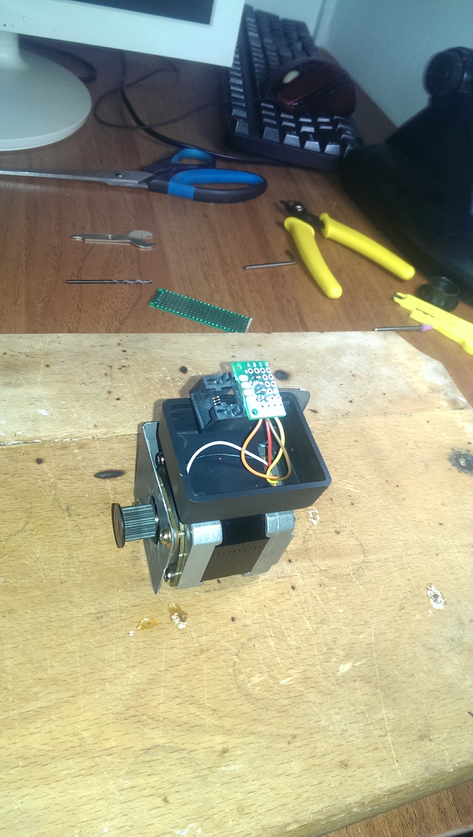

De ceva vreme ma ardea f tare idea de focaliza de la PC fara sa fac un du-te vino la telescop.
Poate va fi de folos si altora asa ca am sa impartasesc experienta de azi:).

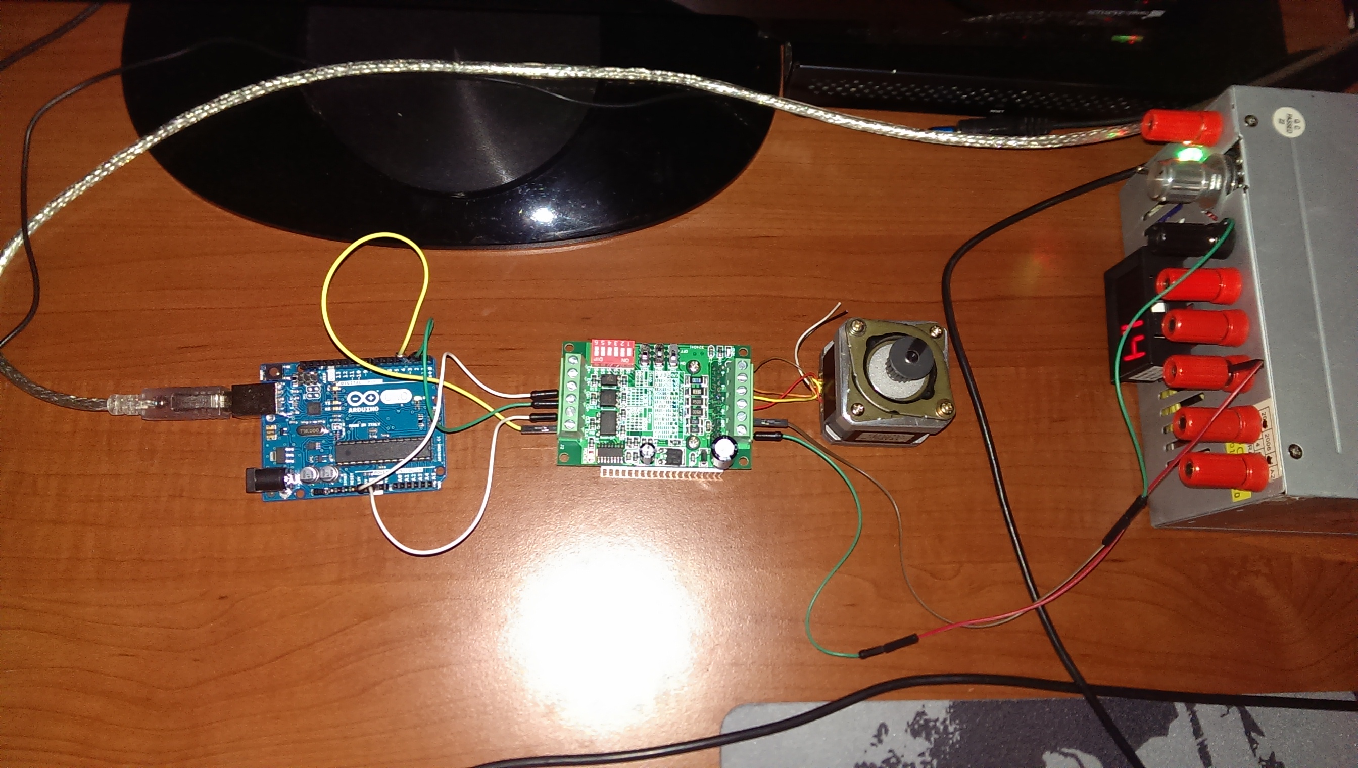

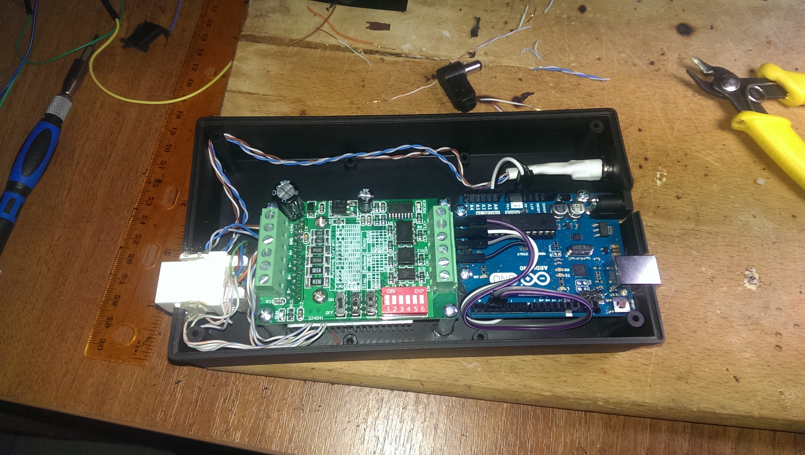

Zis si facut, am luat:
- un arduino - 109 lei - robofun.ro
- la sfatul lui Luci (auriga) am luat un driver mai sanatos (tb6560) - 75 lei - okazii.ro

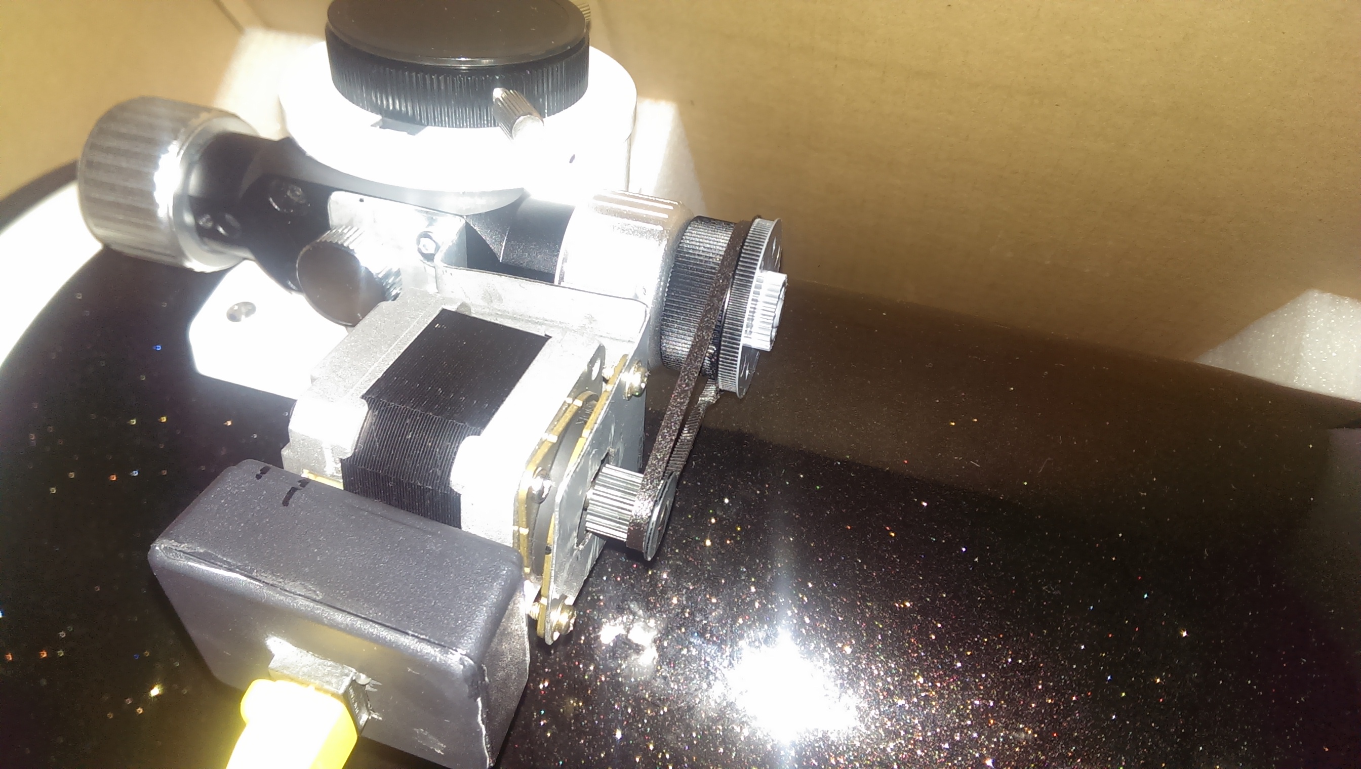

- si un motor pas cu pas (STP-42D253) - 35 lei (cu tot cu fulie, posibil sa fie motoare demontate din imprimante mai vechi, a venit cu un cuplaj interesant pt absortia socurilor) - okazii.ro

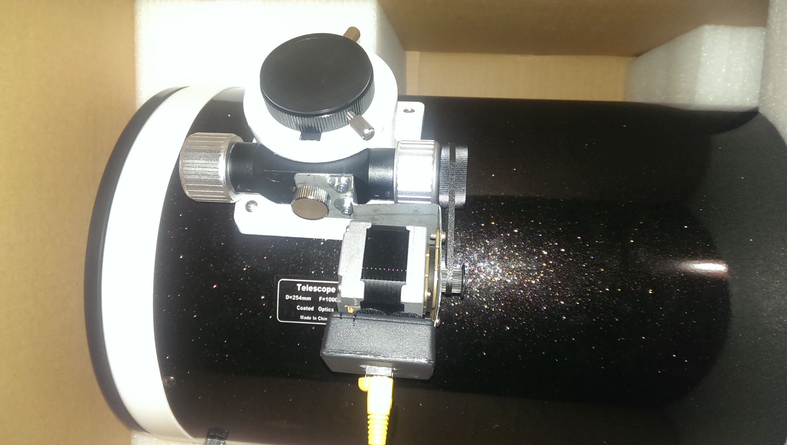

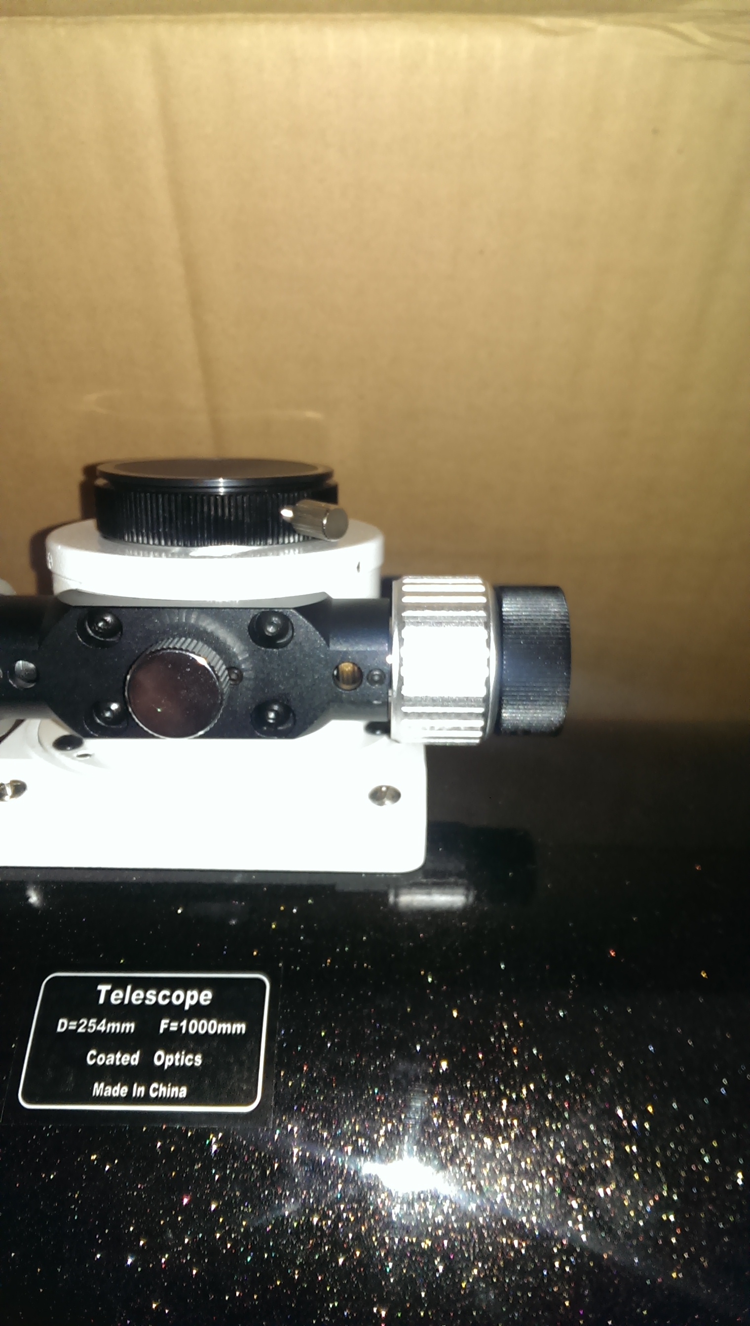

- cureaua am extras-o dintr-o imprimanta veche si fiindca lungimea nu s-a potrivit am taiat si am relipit-o (se pare ca rezista)
- o fulie care sa imi blocheze cureaua pe micro-focuser, si care cred ca o voi utiliza intr-o varianta ulterioara de constructie - din acceeasi imprimanta vheche si stricata

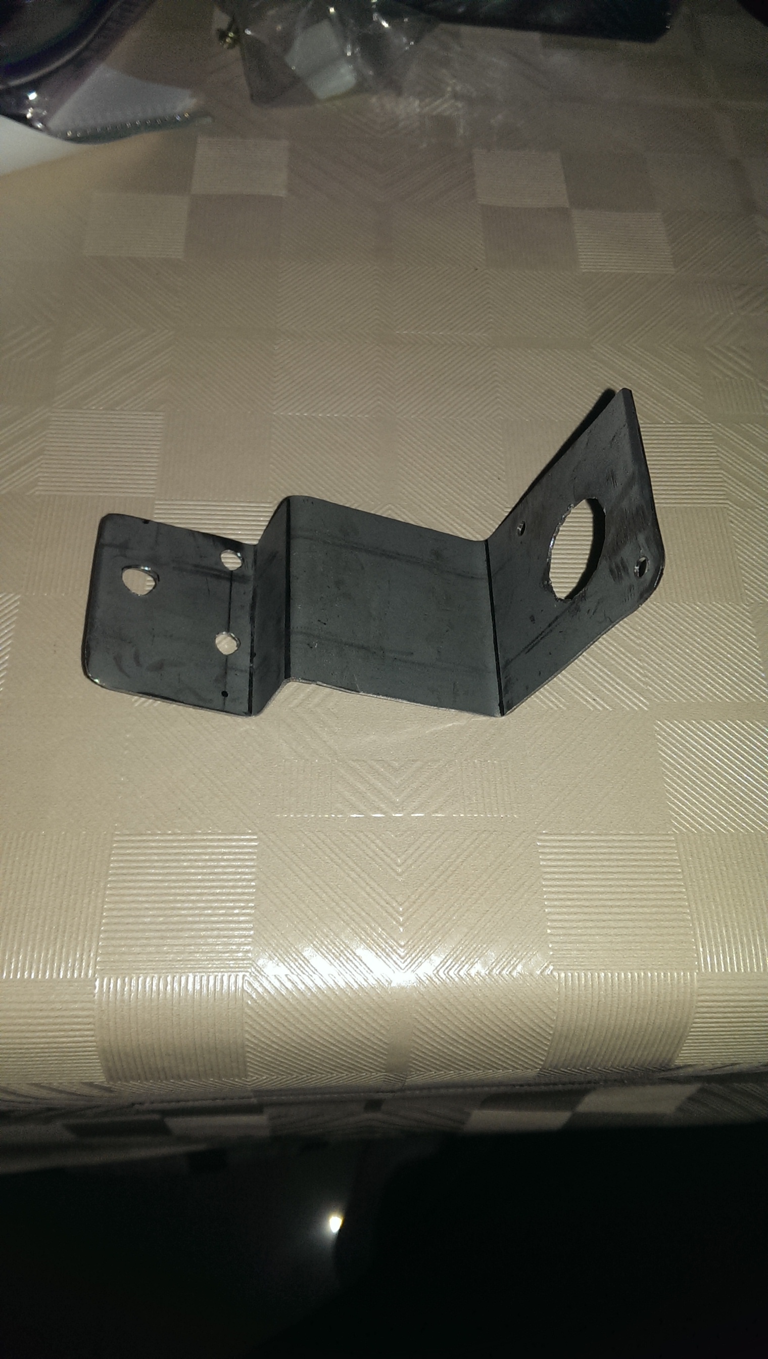

- o bucata de tabla 0.8mm (mi-as fi dorit sa fie macar 1mm) - dar am procedat pt ca nu prea mai aveam rabdare sa caut mai groasa; P.S. Dl. Gabriel (Katran) am sarit peste schita de azi si am indoit de mana "suportul", totusi mi-as dori in versiunea 2.0 unul taiat de dumneavoastra asa ca tinem legatura:).

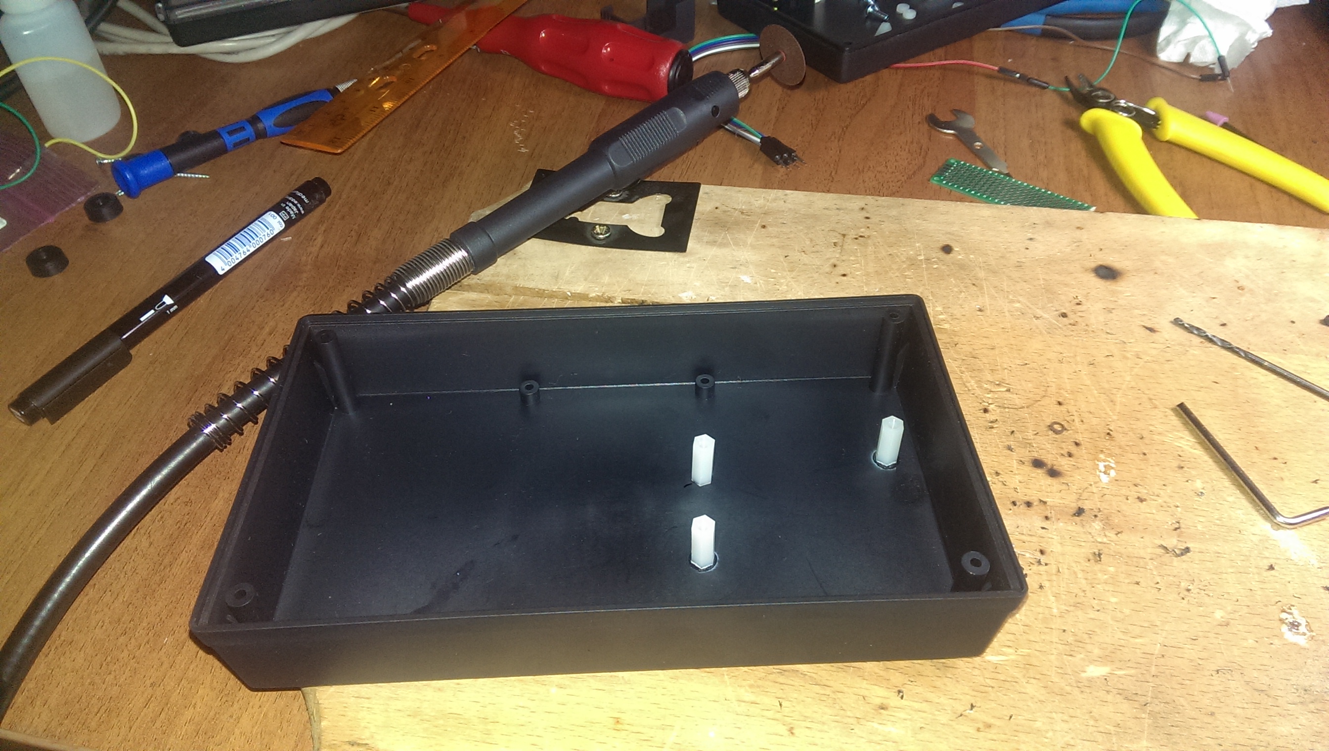

- project box si cateva maruntisuri pentru a inchide totul frumos - cca 30 lei (de la magazinul Saimon din Cluj-Napoca)

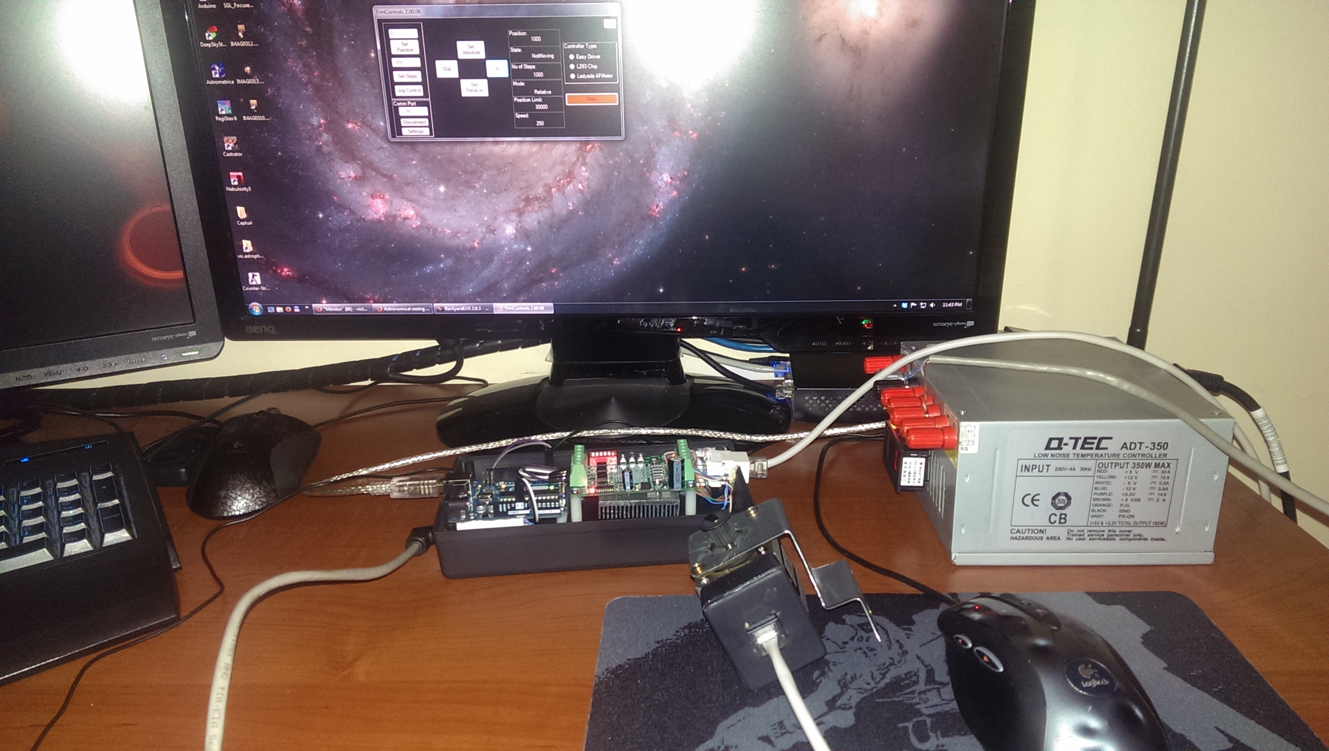

Controlul il fac cu "SGL Fcouser Control" care este integrat cu ASCOM/sau stand alone (mie imi merg ambele dar pt ca BackYardEOS are un tab de focusing il folosesc pe cel din ASCOM). Softul si sketch-urile pt arduino sunt disponibile la:
https://sourceforge.net/projects/sglfocuser/
https://groups.yahoo.com/neo/groups/sgl_ob...ation/info

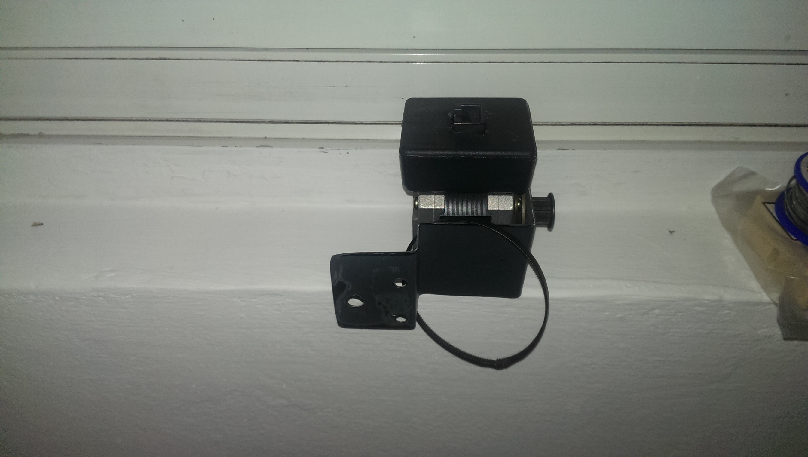

Mai jos pozele cu ce am muncit:
