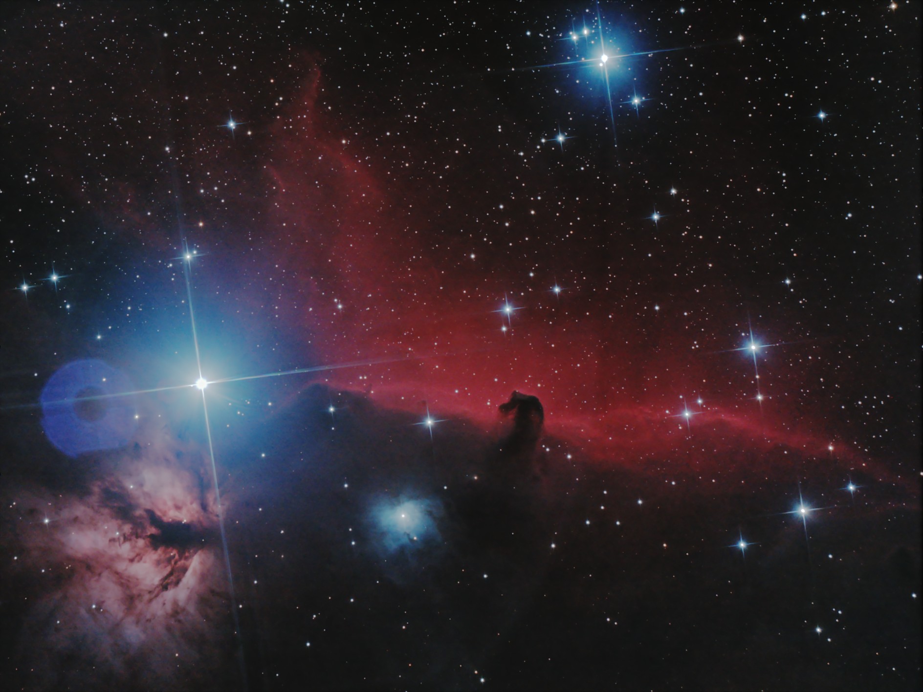

Salut!
Am avut cateva cadre cu Horse Head din 28 septembrie, am tot asteptat sa mai prind macar o noapte pentru capturi, dar in lipsa, am vrut sa vad ce poate iesi cu o procesare minima.
-15x8' ISO 400, Canon 1100d(full spectrum), filtru IDAS LPS-D1, newton 150/750, MPCC
O reflexie ciudata a aparut in imagine- asa cum se vede oglinda principala in secundara. O fi din cauza ca filtrul l-am montat in adaptorul T2 (intre MPCC si senzor)?
 Marime fisier:  312.74 kb
 Vizualizat:  de 2277 ori

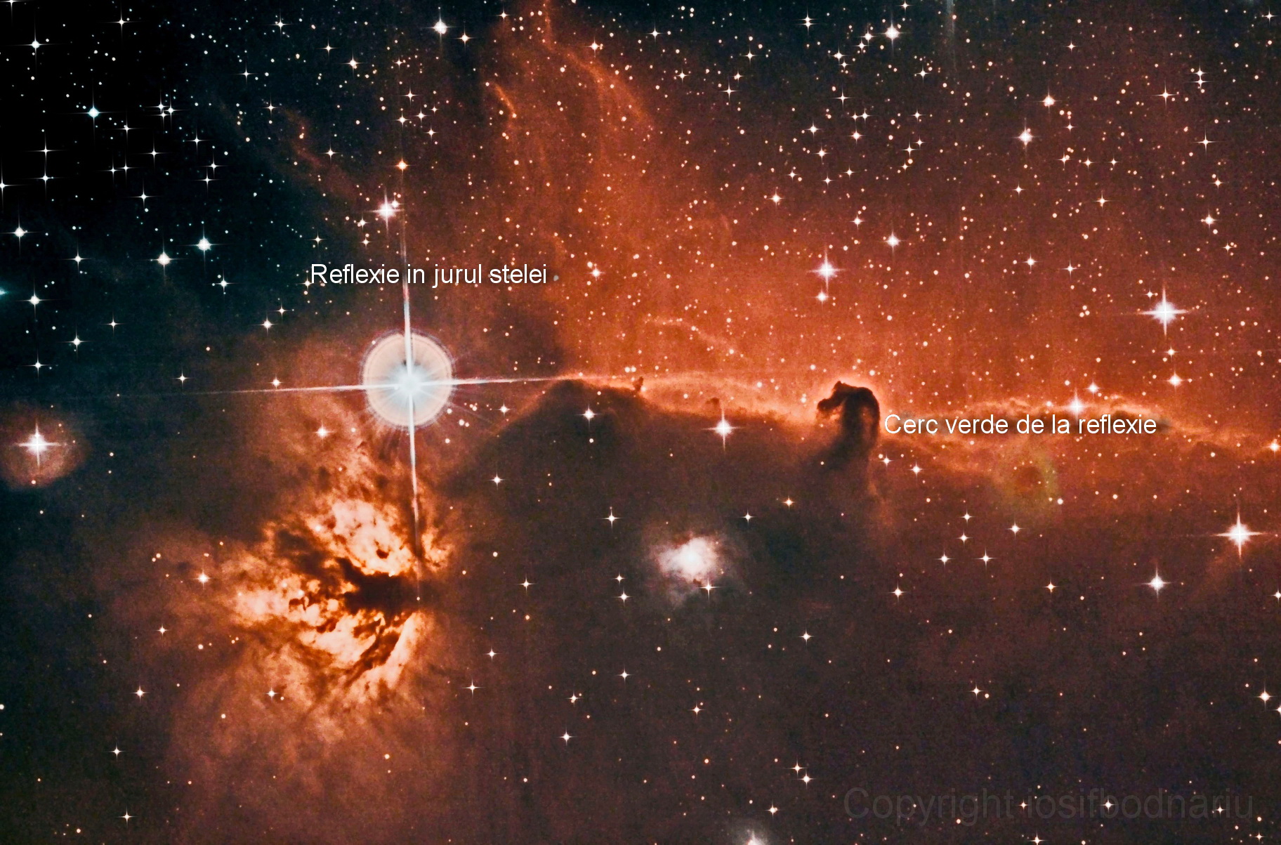

[quote="dmtr69"]
Salut.
Cand te uiti la poza ta, e reflexia cauzata de filtrul dintre senzor si corector.
Eu am testat fara filtru si reflexia dispare.
Cred, si sa fiu corectat daca gresesc, dar pare reflexia stelei defocalizata, asa pare.
Fa un test ca sunt tare curios daca e asa si la tine.
Iosif.
 Marime fisier:  708.33 kb
 Vizualizat:  de 2228 ori

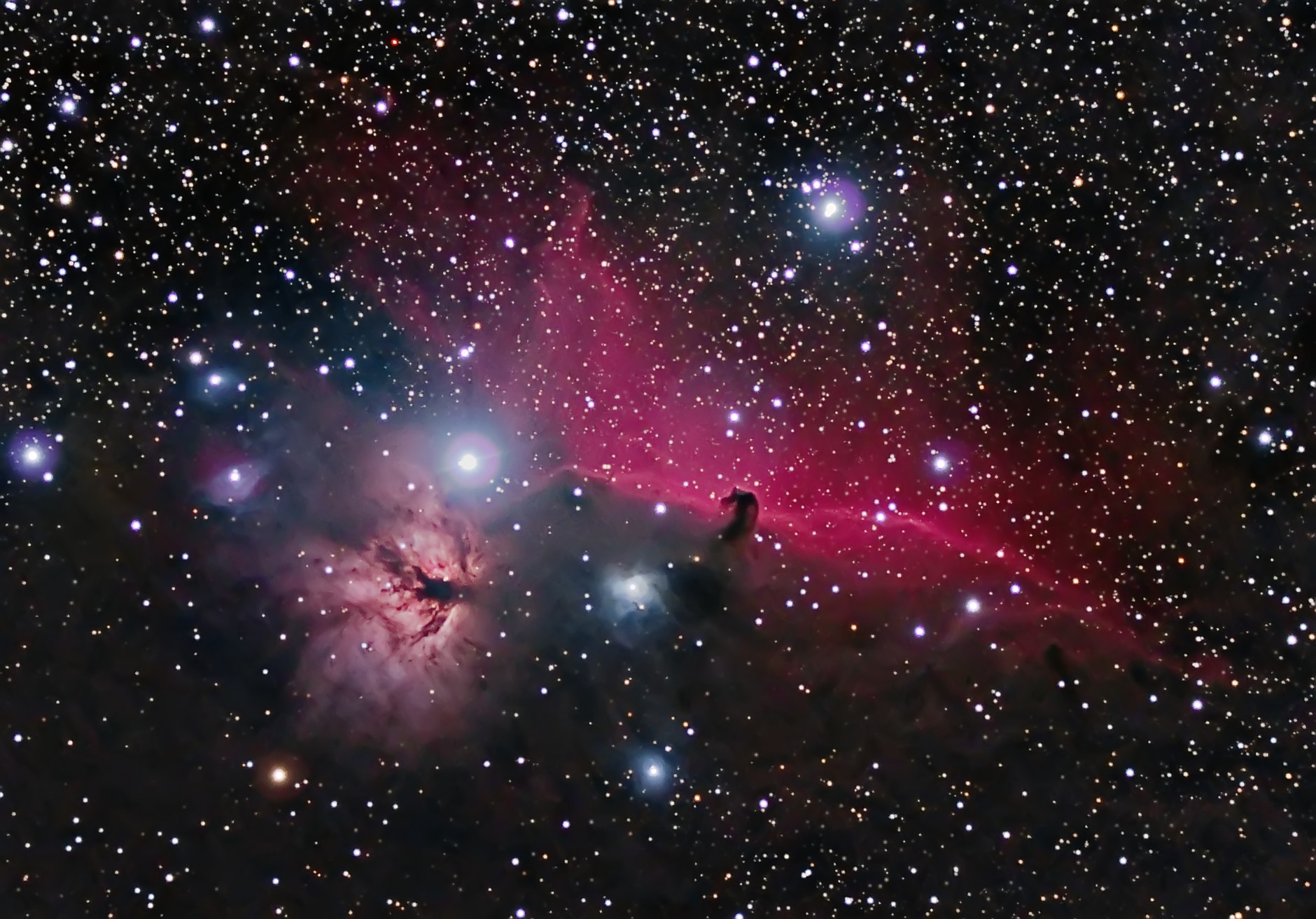

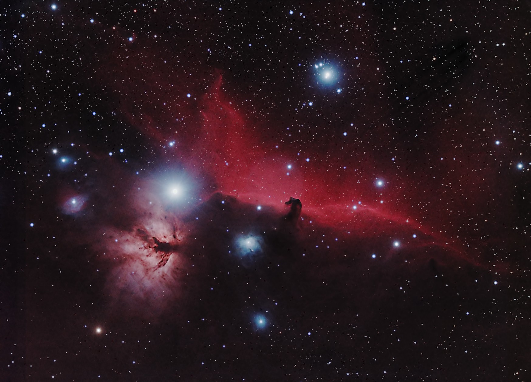

In pozele de anul trecut am folosit un filtru L in fata corectorului si am avut halouri violet( si la newton dar mai ales la refractorul ED80). Acum cu filtrul LPS-D1 pus in spatele corectorului, cu ED-ul(10 cadre in stack), nu am mai avut halouri.
 Marime fisier:  445.34 kb
 Vizualizat:  de 2211 ori
 Marime fisier:  354.35 kb
