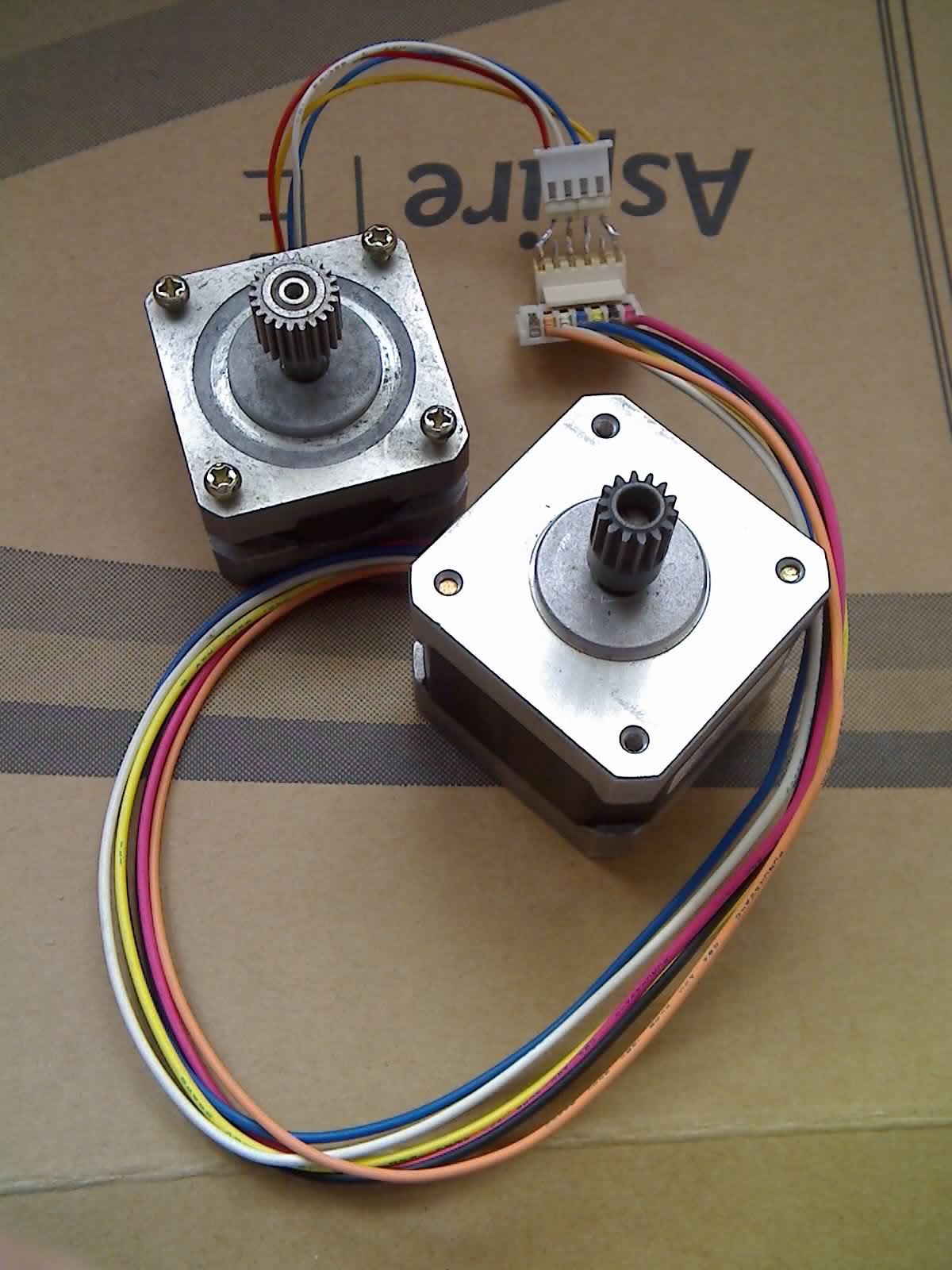

Am cuplat un monopolar (generator) cu un bipolar ceva mai mititel.
Efectul e mult mai evident si forta din bipolar a crescut binisor.
Dar pasii tot scapa la turatie prea mare . Probabil din cauza ca stepper-ul folosit ca generator scoate semnal sinusoidal iar acest tip de motoare se impaca mai bine cu impulsuri dreptunghiulare 50% umplere.
Poate e si reactanta inductiva de vina , la fel ca la motoarele sincrone (de plaja larga mai ales)

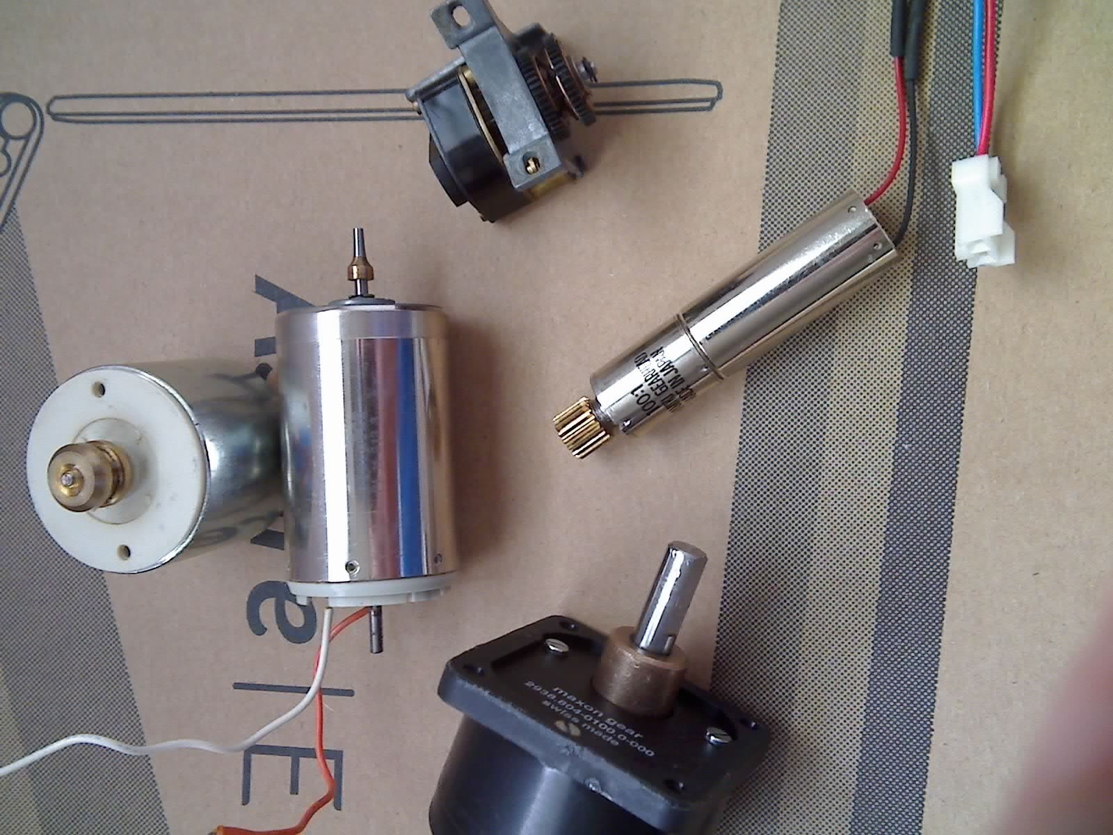

Insa cel mai cool raman servo DC-urile cu rotor ironless. Sunt si mai mici in general si mai usor de bibilit parca...
am lasat priza mediana neconectata
astea nu au moment magnetic si se rotesc si la fractiuni de volt

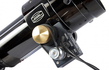

Motorul pt Baader arata genial si e super compact, dar costa cit un mic refractor.. not cool.

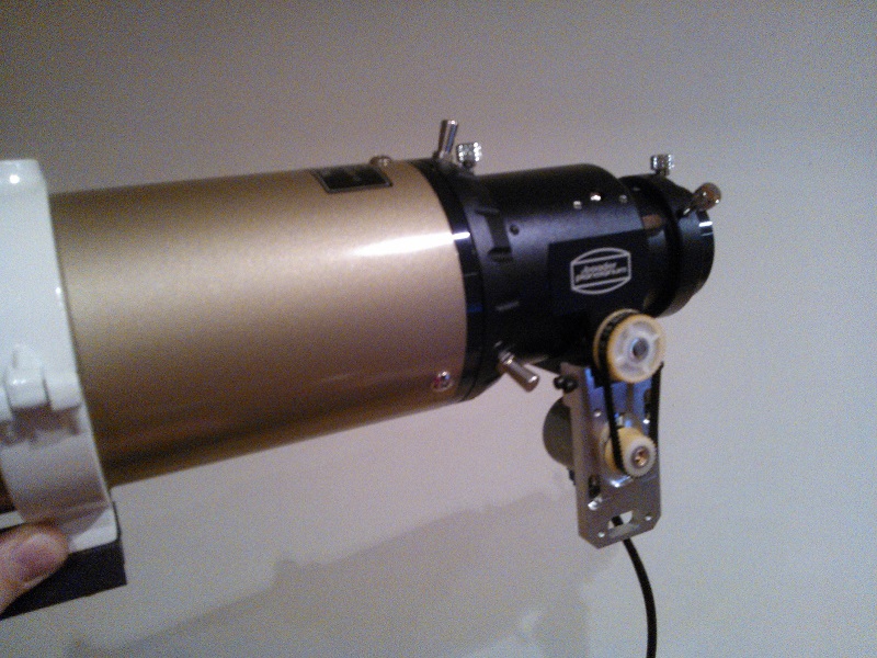

Salut. In ultima vreme am fost cam ocupat la servici si nu m-am mai ocupat de proiectul asta. Sper sa-l finalizez pana la sfarsitul anului.
Codul nu-l am, ca un coleg de la servici s-a ocupat. Daca ai nevoie am sa-l cer... de fapt o sa-l cer si il postez aci.
Carcasele le frezez aci in oras.... pretul.... "priceless"... am sa-i intreb ce pret ar vrea daca e sa frezeze mai multe, dar acum n-am nici un pret...

Carcasa motorului vreau sa o fac CNC si contine doar motorul si mufa pt cablu spre cutia cu butoane.
Cutia cu butoane e de plastic din cele generice de la magazine si contine restul.
Am ales asa pt a usura incarcarea telescopului si pt ca nu-mi place sa am un "cutioi" linga focuser.
Acum nu stiu daca lungimea firului de la motor la driver e importnata (1m de cablu), sau ar trebui sa bag si driverul linga motor si de acolo sa porneasca cablul spre cutia butoanelor.

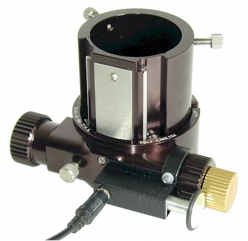

http://www.astronomy.ro/forum/files/wp_000530__copy_499.jpg
poti sa te inspiri d'aci
Alexandru Savin
Data inscrierii: 09 Mai 2011
Mesaje: 480
MesajTrimis: 15 Noi 2014 01:47 Download mesaj
uite inca o poza, sper ca e clar.
daca este si clar dar lenea e mare, iti atasez si desenul de executie.
Spor la mesterit!

Mda, aia nu e o solutie tehnica (roata de frictiune + roata curea dintata). Inteleg ca vrei ceva compact, dar trebuie sa ai un compromis intre cuplul motorului (care se poate mari prin cresterea raportului de transmisie) si rezolutia, adica cate rotatii faci/deplasare liniara. Nu de alta, dar ajungi in 2 situatii:
1. n-ai cuplu sa tragi de sistemul optic din spatele focuserului.
2. ca sa ajungi in cfz, invarti 2 minute din motor.
PS: la cat de mica e caracasa, si mufa de alimentare, ala pare un motoras dc, nu unul pas cu pas.
