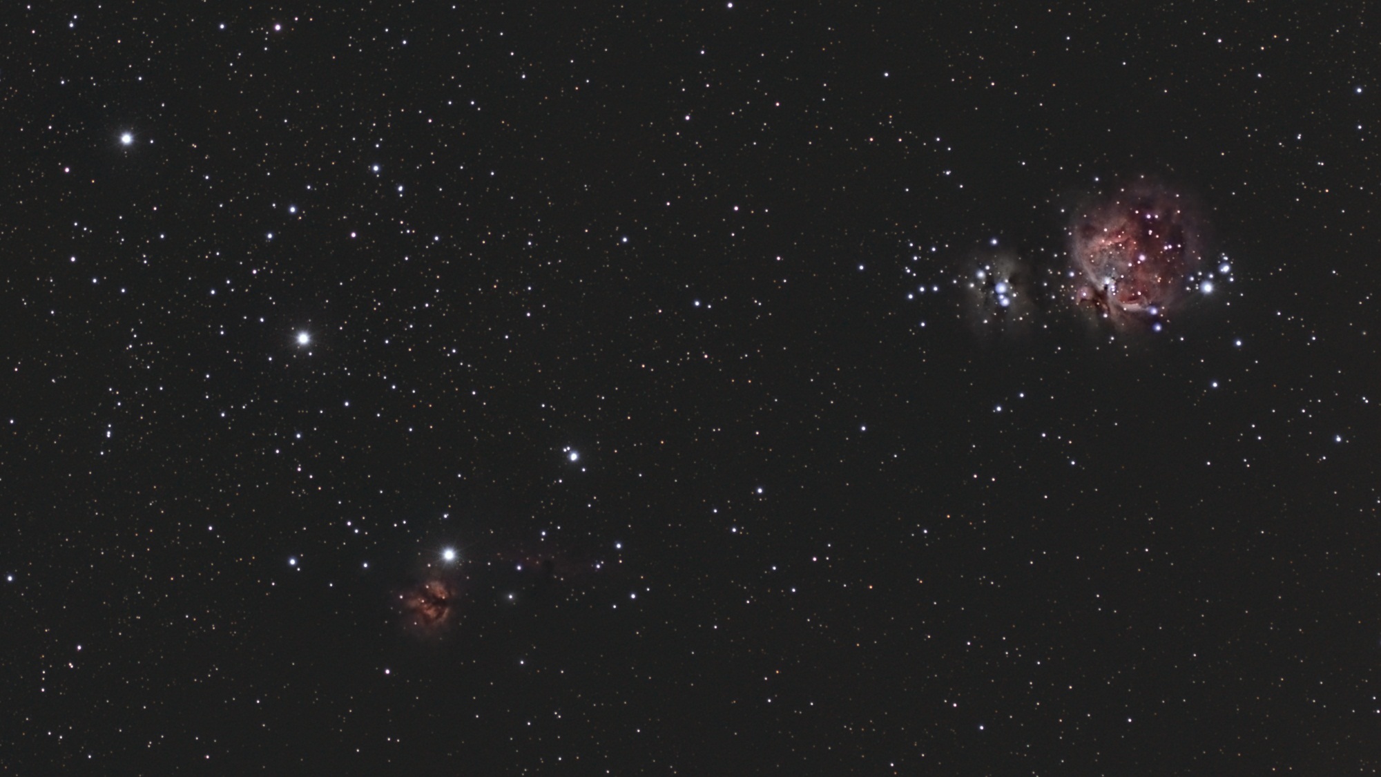

Am achizitionat o montura EQ5 motorizata pentru ca vroiam sa ma apuc de astrofotografie (cred ca verbul ar trebui sa fie la prezent Razz ). Pentru ca nu am inca telescop, contactele mele cu astrofotografia se vor limita pentru moment la folosirea DSLR-ului si a obiectivelor din dotare. Asa ca luni am iesit la o prima proba a monturi undeva pe langa Timisoara (zona aleasa s-a dovedit a nu fi una foarte buna pentru ca poluarea luminoasa era destul de mare). Mai jos e ce am reusit sa scot din sesiunea asta. Am folosit un Canon 500D impreuna cu un Tamron SP 90mm f/2.8 Di Macro (am avut o incercare si cu Tamron 18-270mm f/3.5-6.3 la 270mm insa acolo focalizarea a fost si mai proasta).
Imi dau seama ca focalizarea nu e prea buna; am focalizat vizual, prin live view cu magnificatie 10x. Pentru editare am facut stack in DSS si apoi editare si crop in PS6. Fiind prima poza de pe o montura ecuatoriala, respectiv prima mea aliniere polara, sunt destul de multumit de ce a iesit (exceptand focusul). O chestie care ma deranjeaza putin e acel halo albastrui din jurul stelelor. Asta e datorita focusului sau conditiilor atmosferice?
Fiind primul pas in astrofoto, orice sfat e bine venit....
90mm@f3.5, ISO400
12 x subs@120", 7 x darks, 15 x bias

Nu-ti face probleme, e celebra "dunga mov" Very Happy caracteristica opticii folosite. Dar nu-i grava, o poti corecta in post-procesare, cu niste masti, lucrezi pe canale, si iese la "spalat".
Mi se pare fain ca ai reusit sa surprinzi atat Flame nebula cat si ic434 cu capul de cal in acelasi cadru cadru cu M42, M43 si ngc1977 ("running man" nebula) - ceea ce ma face sa cred ca ai avut cer destul de bun acolo. Cate secunde ai expus si cate cadre?
Pentru obiectivele foto asta ar fi una din cele mai eficiente metode de focalizare, fara folosirea vreunei masti dedicate.
Ca sa scapi de stelele arse si ca sa apara mai punctiforme, poti face expuneri multiple, cu timpi variati (progresiv mai mari/mici) si sa le suprapui cu masca in PS - un fel de HDR - in felul asta va mai disparea si din senzatia de defocalizare a imaginii finale. In caz extrem, poti lucra B/W ca sa obtii maxim de detaliu si sa mapezi culorile ulterior.
Spor si cer senin!

Mersi pentru sfaturi Smile
Pentru "light"-uri am avut 15 cadre expuse la 2 minute (DSS a folosit 12); am mai folosit 7 cadre dark si 15 bias.
La expunerile ce le-am incercat la 270mm am expus atat pentru partea cu nebuloasa cat si pentru zona ei centrala urmand sa le combin in PS, insa cand am ajuns acasa nu imi placea deloc focusarea asa ca nu mi-am mai batut capul cu ele.
La cadrul asta, dupa stacking si dupa "intinderea" histogramei, mi-a iesit centrul cam supraexpus. Asa ca am mai luat inca o data acelasi cadru, l-am pus pe un layer nou si am lucrat doar la centru apoi, asa cum ai spus si tu, le-am suprapus cu o masca. Ar mai fi mers poate imbunatatit putin cu inca un layer, lucrat pe bucata care inca e suprexpusa. Sunt convins ca mai am de invatat o gramada de tehnici dedicate pentru posteditare astrofoto Smile

Frumoasa poza! Bravo! Se vede ca nu esti incepator.

Felicitari pt imagine.
Eu cand vad asa ceva-- (12 x subs@120", 7 x darks, 15 x bias) -- nu cred ca e de incepatori Smile

Nu pot spune ca sunt altfel decat incepator cand poza de mai sus e prima facuta de pe o montura. Doar ca inainte sa ma apuc de asta am citit cate ceva. Cum ziceam mai sus, am de invatat foarte multe chestii in domeniul asta. Acum 2 zile am cerut o licenta trial de la cei cu PixInsight si in prezent ma joc cu "programelul" asta, sa vad ce pot scoate in plus din datele ce le am achizitionate. Ce am invatat pana acum, e ca are o curba de invatare destul de abrupta Razz

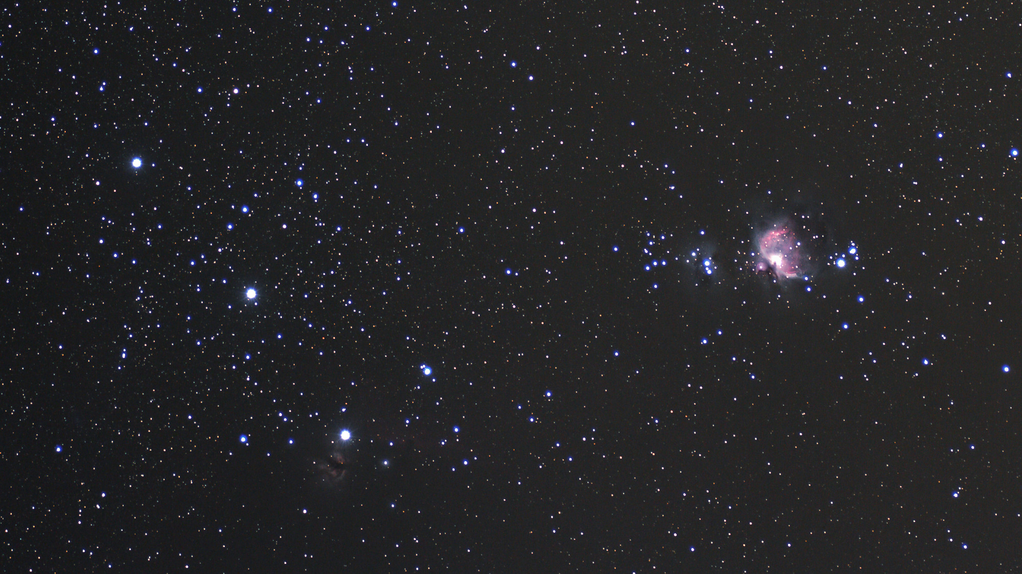

Mai jos e o incercare de editare in PixInsight (dupa stacking in DSS). E achizitia cu obiectivul Tamron 18-270mm f/3.5-6.3, la distanta focala de 260mm, insa aici, din punctul meu de vedere, am facut 2 mari greseli:
- am lasat ISO mare, la 6400, fiind obisnuit sa fac poze de pe trepied, unde aveam nevoie de ISO cat mai mare ca sa minimizez timpul de expunere.
- am lasat oviectivul deschis maxim, la f6.3, si banuiesc ca din cauza asta am stelele din margineile cadrului alungite.
Pe langa nemultumirea ce o am vis-a-vis de focus (unde acum nu mai pot face nimic Smile ), ma mai deranjeaza si zgomotul. Probabil ca m-ar fi ajutat mai multe light-uri.
270mm @ f6.3, ISO6400
12 x subs@30", 11 x darks, 15 x bias

Andrei Bacila a scris:
Mersi de aprecieri Smile
Eu zic sa pui bani de-o parte si sa iei o licenta pentru ca "programelul" este ABSOLUT NECESAR daca vrei astroforografie. Nu o sa regreti nici macar 1 cent, ba eu cred ca la cate stie sa faca este prea ieftin daca ma gandesc la alte "programele". Documentatie si tutoriale cat cuprinde, te inscrii pe forum la ei si numai sa ai timp pentru citit si experimentat, plus ca este o platforma in dezvoltare care adauga module noi apropae in fiecare luna.
