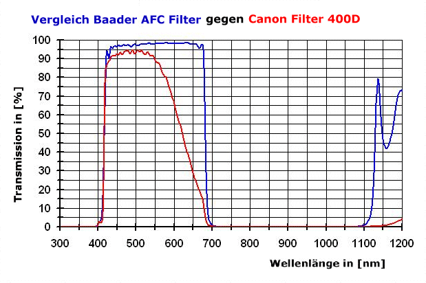

In astrofotografie sint multe nebuloase care emite in
H-alpha(656nm),care este taiat 80% de filtrul original
in camerele Canon.Vineri seara am montat un filtru
AFCII de la firma Baader,care nu taie acest spectru
(vezi graficul).Mia trebuit circa 6 ore,peste 2 ore
pentru fixarea filtrului in suportul original,nu recomand
aceasta modificare numai pentru cei versati in electronica.
Aici un link ajutator http://www.lrgb.com/20d.html
Ieri seara am facut teste dar transparenta a fost foarte rea
(stele pina la mag2 cu ochiul liber),urmeaza alte teste cind
cerul este mai bun.
Ce pot spune pina acum,sensibilitatea a crescut si rezolutia
(filtrul original are o folie antimoire),focusul sa deplasat putin
si WB trebuie facut manual pentru fotografia de zi.
Clear sky Hans

Cool Hans. Abia astept sa vad teste Smile
Cred ca anul asta o sa o operez si eu pe a mea ... de mai bine de doi ani i-am pus gand rau.
Pt poze de zi ce faci ? folosesti fitru extern ca sa blochezi IR ?

Hallo Larry
Pentru poze de zi nu trebuie filtru IR ca filtrul AFC
blocheaza IR,trebuie numai facut un White Balance
manual.Daca nu montezi nici un filtru in fata c-mosului
atunci trebuie filtru IR.Iti doresc succes la modificare.
