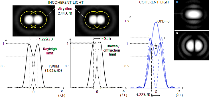

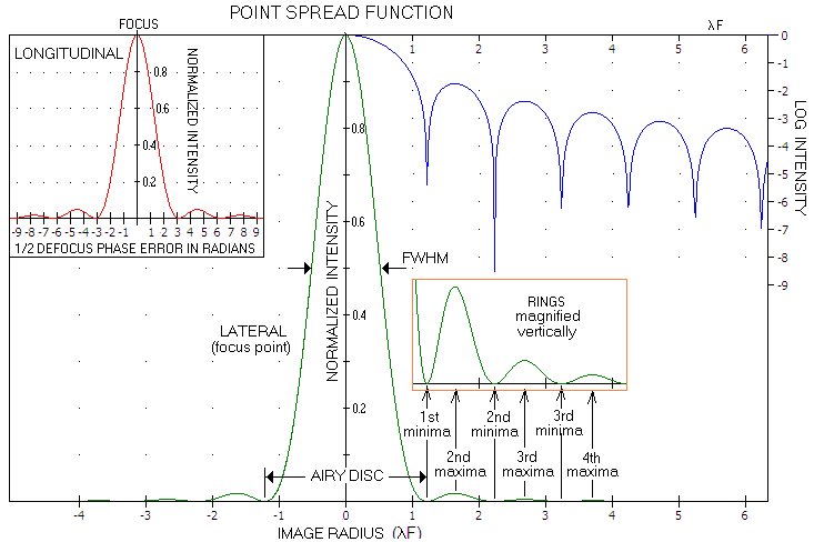

Poate, inainte de toate, ar fi mai bine sa facem o diferentiere intre Airy disc, FWHM si rezolutie.
 Marime fisier:  26.15 kb
 Vizualizat:  de 7637 ori
 Marime fisier:  82.41 kb

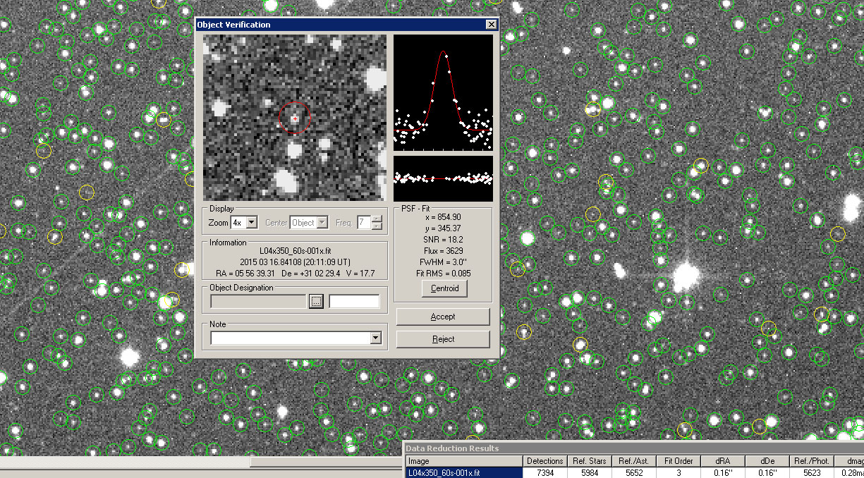

MesajTrimis: 18 Mar 2015 00:27 Download mesaj
scuze pentru paranteza, dar aseara telescopul a tinut sa ma contrazica, fwhm 2.5-3.2"
 Marime fisier:  530.25 kb
 Vizualizat:  de 7337 ori
