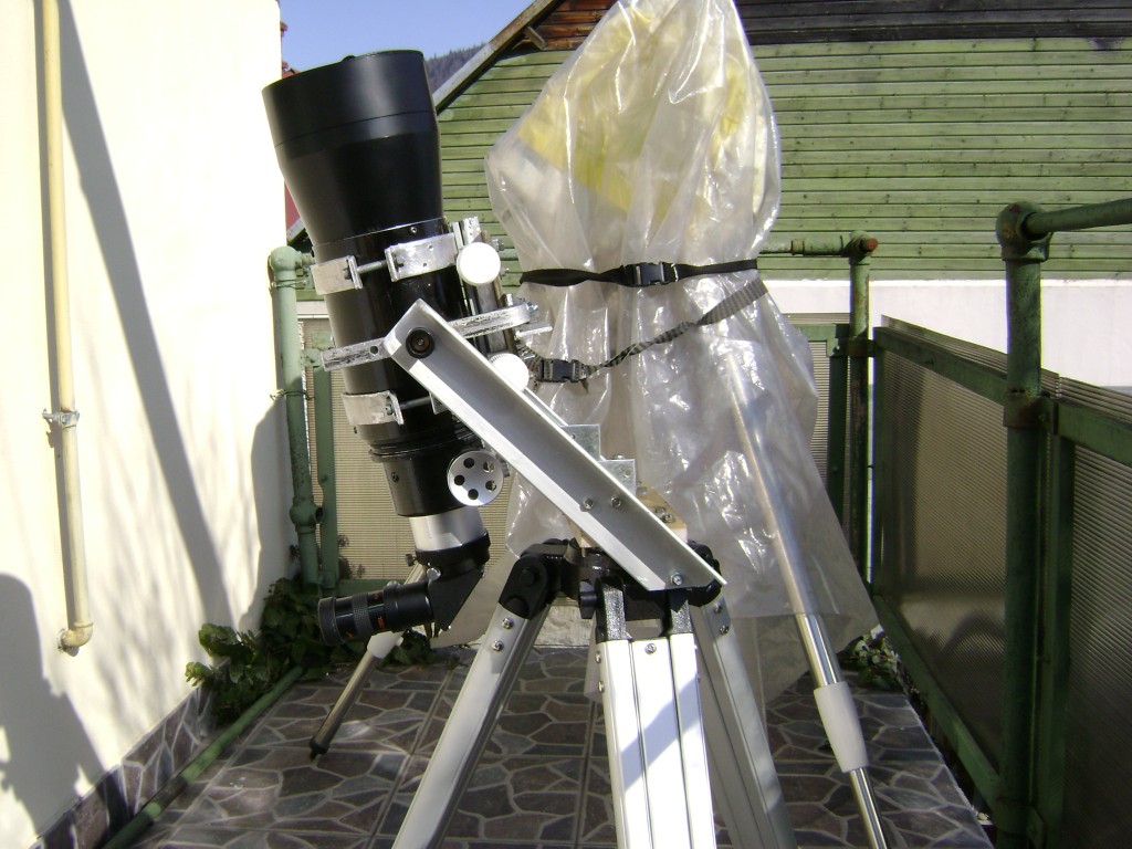

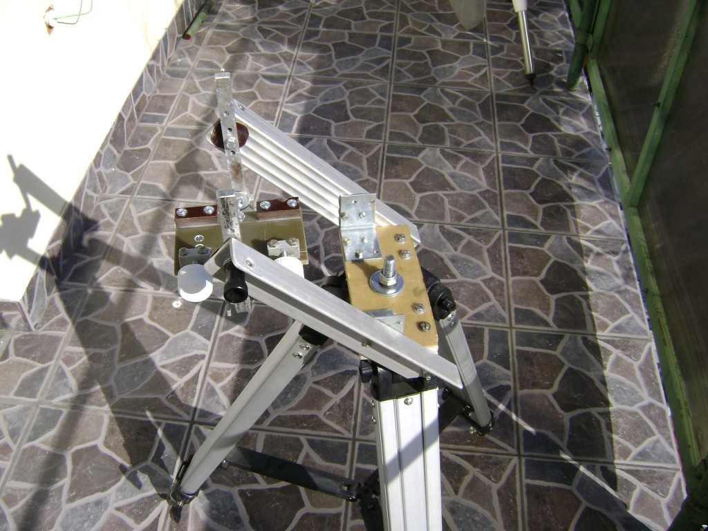

Salut!
Toti posesorii de montura AZ3 stiu ce probleme pune aceasta la echilibratea unei lunete pe altitudine. Centrul de greutate al lunetei fiind in afara punctului de fixare/balansare, aceasta nu va fii niciodata in echilibru pe toata cursa( de la pozitia orizontala la cea verticala). Cred ca inginerii de la Skywatcher au fost beti cand au proiectat aceasta montura.
ATM-istii au gasit doua solutii( cel putin): sistemul furca( asemanator cu dobsonul) si sistemul "teava". Eu l-am facut pe cel in furca pentru am avut materialele la indemana. Fiecare mod are plusurile si minusurile sale.
La cel in furca, centrul de greutate al lunetei trebuie sa pice pe bara "U" mobila, pe care este si sistemul de prindere a sinei ("clamp"). Aceasta face dificila strangerea surubului de fixare ( ar fii mai usor daca am face bara "U" mai larga ca sa poti introduce mana, dar apar alte probleme de gabarit si rezistenta). Eu am facut un sistem de prindere mai lung( 11cm), cu 2 suruburi de fixare, de o parte si de alta a barei "U". L-am testat cu doua lunete "home made" si este OK. Luneta TS ED80 avand sina scurta( inelele CNC apropiate) nu pot sa o pun. Un sistem "teava" cu sistem de prindere mai rezistent (turnat) nu ar avea aceata problema (ramane de vazut daca am sa incerc si acest model).

În afară de trepied ai folosit ceva dela montura originală? Nu îmi dau seama din poze.
Cred că se poate îmbunătăți montura AZ3 punând un ax orizontal cu contragreutate și un papuc vixen în partea opusă iar instrumentul se fixează în echilibru, lateral față de montură. Pentru a nu strica montura originală axul poate fi format din 2 bucăți prinse de un U care se așează pe talpa monturii întors astfel ca poziția lui să fie coaxială cu axul altitudinii, să nu existe dezechilibru pe această axă.
Mesaje: 2926
MesajTrimis: 22 Mar 2015 09:32 Download mesaj
Am folosit doar trepiedul. Am incercat si cu contragreutate, dar am echilibru numai pentru o pozitie data, deci ar trebui sa modific mereu locul contragreutatii. Pentru a avea un sistem in echilibru stabil ar trebui ca centrul de greutate al acestuia sa fie chiar unde este axul de miscare sus-jos. Ar trebui eliminata partea mobila pe ALT care ridica punctul de sustinere in afara axului si apoi construit un nou sistem de prindere telescop-contragreutate care sa aiba axul ca centru de greutate.
Mesaje: 2926
MesajTrimis: 22 Mar 2015 09:45 Download mesaj
Ah, si sa nu uitam, cand intervine rotatia telescopului pe Alt( acesta fiind fixat prin sina+clamp), proiectia centrului de greutate al acestuia se deplaseaza, deci si centrul de greutate al intregului sistem telescop-contragreutate se misca. De aceea am facut partea U mobila, gaurile de prindere a acesteia le-am facut dupa ce am testat punctul de echilibru cu luneta verticala ( am dat trei seturi de gauri).
Mesaje: 2926
MesajTrimis: 23 Mar 2015 12:14 Download mesaj
Uite peste ce am dat pe net : http://www.teleskop-express.de/shop/produc...rture.html
Exact ce mi-am facut eu, doar ca ceva mai scumpa Very Happy
Mesaje: 9896
MesajTrimis: 23 Mar 2015 12:54 Download mesaj
Aceea e pentru binocluri, pentru lunetă poate fi mai ieftină și mai bună o montură piston. Very Happy
