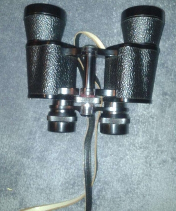

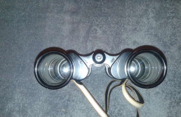

Ma tot interesez sa-mi achizitionez un binoclu mai permisiv financiar. Fiind primul binoclu, "tintesc" la un Bresser Hunter 10x50, dar ma strange cureaua si va rog sa ma sfatuiti despre binoclul de mai jos.
Pretul este de 90 ron pentru un 8x40, stare perfecta si optica reglata.
Merita sa-l achizitionez? Este sufficient 8x40 pt observatii except DSO? Ce informatii sa mai cer? Sa mai astept pana la un Bresser?

Salut ! Daca e in regula , eu zic sa sari pe el . Daca nu ai acces la el , ceva detalii ar fi bine venite. Sa nu crezi insa tot ce ti se spune. Pana la urma e chestie de noroc sa dai peste un vanzator sincer.

@ catalin: evident ca sunt constient de asta, dar neavand experienta necesara unei verificari amanuntite, doar ma pot preface ca ma pricep cadn vine vorba de colimare, aliniere etc ... cum spui tu, risc/noroc
@darkgotic: tanjesc "dependenta" Smile ... stiu despre ce vorbesti, cel putin toata lumea care se pricepe spune acelsi lucru despre 10x50 ... dar parca n-as rata un binoclu bun la 90 ron Smile

e buna paralela - cel putin acesta seamana foarte mult la constructie cu acel Revue mentionat de tine. posibil ca acest vanzator are produse de calitate ... printre altele are si un revue 8x30.
deja simt ca-i fac reclama si nu am nici o intentie. intrebare finala: este sufficient 8x40 pentru observatii astro (beginner lvl) sau e preferat 10x50?

Daca la telescoape regula e "aperture rules", la binocluri criteriul de departajare il constituie pe de-o parte pupila de iesire (care se leaga de acel twilight factor), in care intra, desigur, diametrul obiectivelor, dar mai cu seama puterea de marire, si pe de alta parte manevrabilitatea - ca degeaba ai o pupila de 5mm si o apertura de 100mm, daca iti batzaie imaginea in camp la fiecare bataie a inimii si fiecare litru de aer respirat iar bratele ti-au obosit dupa primul minut.
Ce-i drept, 10x50 ar trebui sa iasa campion - are acel extra "zoom", cu toate ca are tot 5mm ca si 8x40-ul, iar castigul de magnitudine dat de apertura poate fi justificat printr-o imagine mai inteligibila a campului la care te uiti.
Totusi, mai intervine, asa cum ziceam, si manevrabilitatea, sau ergonomia - cat de stabil crezi ca-l poti tine la ochi si cat esti de multumit de campul incadrat de oculare. Tocmai de aceea o parere definitiva e complicat sa obtii, treaba fiind destul de subiectiva.
Pe langa toate astea, mai intervine si calitatea opticii. Am intalnit situatie in care intr-un binoclu (A, sa-i zicem) apareau stele in camp pana pe la mag.7+, iar in alt binoclu (sa-l numim B) surpriza - castig de cel putin o magnitudine intreaga - practic aparusera cateva stele in camp care anterior nu erau vizibile. Diferenta de marire era de 1x in favoarea binoclului B, iar diferenta de apertura era f. usor favorabila tot lui B, desi din cauza factorului de marire suplimentar nu prea mai conta mult apertura, ci pupila de iesire. Cu toate astea, diferenta teoretica de luminozitate care era in favoarea binoclului A la nivel de cateva procente, s-a dovedit in realitate sa nu fie prezenta, cel mai probabil pe fondul unei optici usor depasite de timp. Nu am binocluri care sa se potriveasca exact in categoria celor care te intereseaza, ca performante si caracteristici, dar experienta de mai sus se refera la binocluri cu puteri din gama 8x.
Asa ca, raspunsul corect ti-l poti da numai dupa ce experimentezi fizic cu modelul concret de 8x, de preferat alaturi de un 10x ca "martor".

Multumesc, cred ca este sufficient de relevant raspunsul si sper ca l-am inteles correct. Cel mai probabil, daca as fi beneficiat de cea mai mica experienta in a evalua un astfel de produs, as fi "riscat". In cazul meu, cred ca-i cel mai intelept sa merg pe "mana sigura" si voi opta pe un produs nou, recomandat si testat - mai punem si ca sunt voinic Smile. La urma-urmei, nu e chiar un "pocket breaker" ...

Referitor la generatia japoneza 8x40 prezentata mai sus. Sunt binocluri de buna calitate dar au , din punctul meu de vedere, un efect putin mai mare de "tub" decat imi place. Vorbim de modelele care au diametrul ocularului normal ca cel din prima poza. Daca insa ocularele au undeva egal sau peste 2 cm diametrul se schimba problema (cazul binoclului prezentat de cosmyn13). Apoi acel 2 x in plus as spune ca este foarte important caci la aceeasi luminozitate teoretica sigur vei vedea detalii astro mai multe. Pe de alta parte si pretul 90 ron este ok daca binoclul este la randul lui tot ok. Personal prefer mereu binoclul cu puterea de marire ce mai mare in astfel de conditii.
