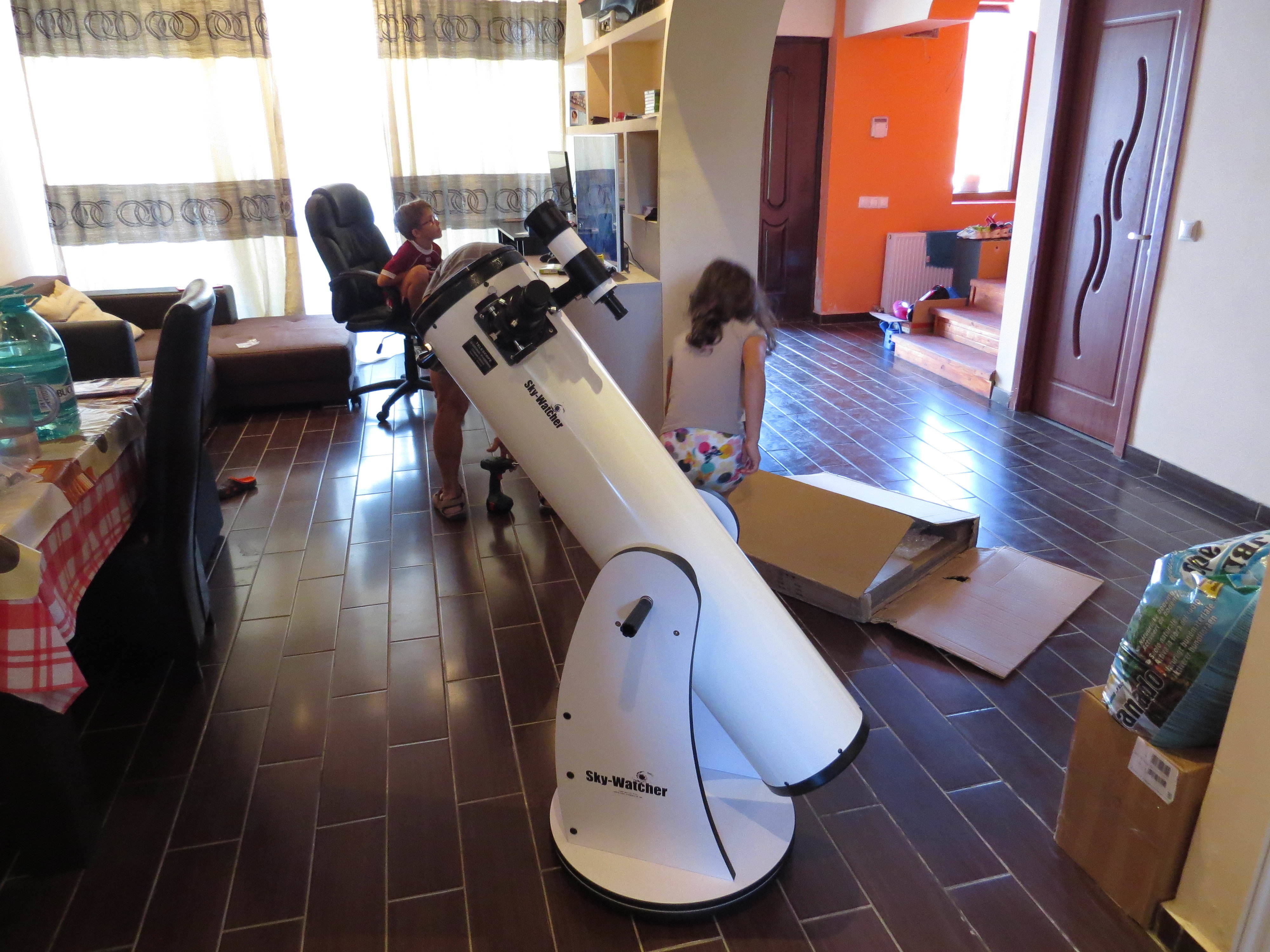

In cele din urma am ales dobsonul de 8" de la skywatcher.
In maxim 20 de minute l-am asamblat.
Locuiesc la curte. In afara Bucurestiului il voi scoate , incape in portbagaj fara probleme , deci la partea de portabilitate e ok.

MesajTrimis: 06 Iun 2015 16:30 Download mesaj
Este f/5 sau f/6?
As alege un ocular care sa ma duca la 200-250x pt. observatii planetare mai in detaliu. La Luna e bun un filtru care sa mai taie din lumina, asta la magnificatii mici.

Felicitări pentru achiziție și bine ai venit pe forum.
Pentru F/6 ai nevoie de oculare mai complexe și implicit (mult) mai scumpe ca să scapi de coma care poate fi deranjantă la un moment dat. Nu ai nevoie decât de vreo 2 în gama 6-12.5mm iar pentru DSO un ocular bun de 32mm e suficient. Observă întâi cu ocularele din dotare. Nu cred că dacă scrie pe ele Celestron sunt mai bune decât SW, important este designul și calitatea. Celestron are o gamă largă de oculare, prin seria omni nu m-am uitat, nu știu dacă sunt plossl sau alt design. Poți lua liniștit și oculare second-hand la preț mai bun, dacă n-au fost abuzate sunt foarte bune.

Am inteles cum sta treaba acum. Asta deoarece m-am distrat prin curte mai devreme.
Am observant Jupiter , Venus si Saturn. Nu pot sa zic decat WOW!
Saturn vazut prin ocularul de 10 sa vazut perfect inclusiv inelele ... doar ca era cam micut. Inteleg ca un ocular de 5-6mm m-ar duce la o magnificatie de 200-250. Acum inteleg si de ce lentila barlow mi-ar fi inutila.
Tai toata lista aia de mai sus si momentan o sa caut un ocular de 5-6 mm.
Multumesc pentru primire si pentru consiliere
