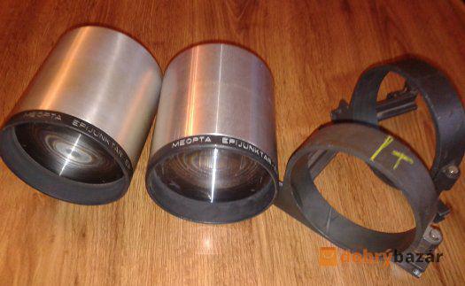

Nobody, multumesc ca m-ai lamurit la faza cu oglinda diagonala si prisma. Smile
Am o poza cu obiectivul, insa nu e originalul, l-am gasit pe google images, oricum obiectivul arata exact la fel ca in poza.
Uite aici si un link, insa cum am mai spus sunt site-uri in alta limba.. slovaca cred: https://www.google.ro/search?q=meopta+epij...&dpr=1
 Marime fisier:  29.62 kb
 Vizualizat:  de 2802 ori

Tavi F, din toate cele care mi le-ai explicat tu, am reusit sa imi imaginez si sa imi dau seama c-am ce ai facut.. chiar daca sunt la inceput de optica si astronomie. Cred ca o sa incerc sa modific putin distanta dintre lentile, pana ce observ ca sunt ceva rezultate mai bune, insa pana atunci trebuie sa testez obiectivul sa vad pana la ce grosisment ajunge sa scoata imagini cat de cat clare ( as fi foarte fericit sa depaseasca 60x-70x ).
