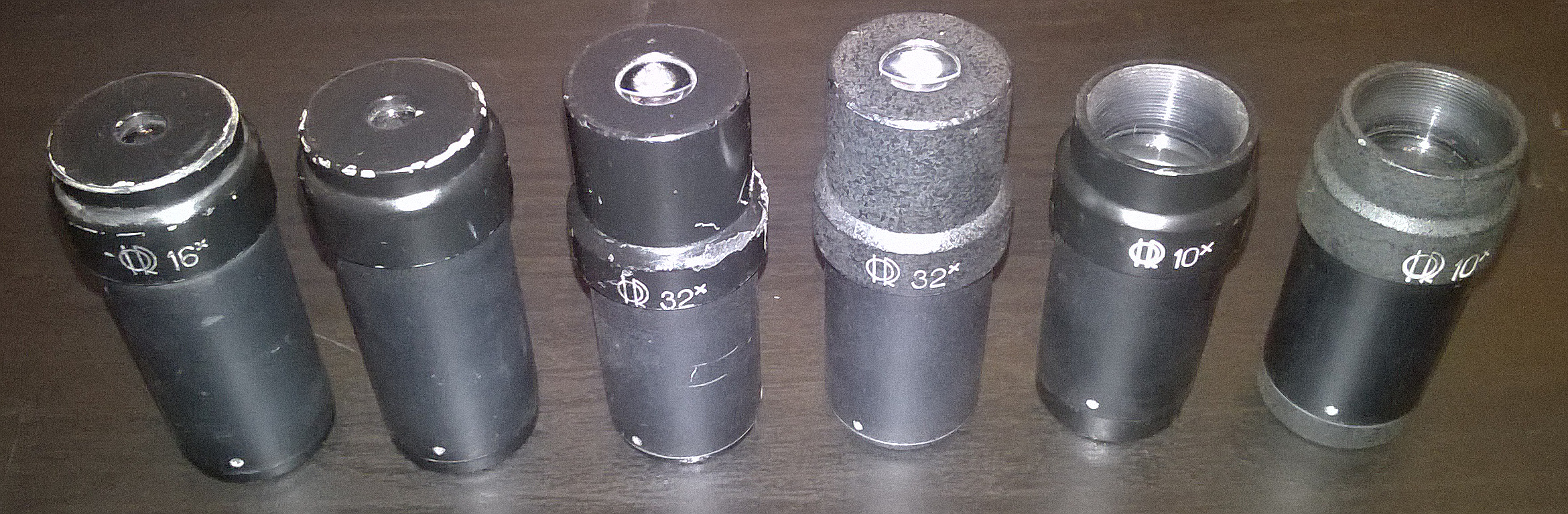

Stie cineva ce design optic au ocularele de pe microscoapele stereo IOR?

Unele sunt tip Kerber sau ceva pe acolo. Asta deoarece lentila de camp e de fapt compusa din doua , spatiate cu aer.
Fara modificare , dau imagini cam naspa , puse pe telescoape. Si standardul e unul ciudat , unele sunt pe 32 mm dar parca tin minte ca am gasit si pe 34 mm.

Acestea sunt pe 23mm. Dau imagini foarte foarte bune pe microscop cu un camp destul de larg.

Dar ce , sunt greu de demontat ? Daca au la intrare o divergenta de mici dimensiuni si la mijloc una sau doua convergente , atunci se poate spune ca sunt Kerber.
Ma asteptam sa fie ceva mai butucanoase , adica de diametre ceva mai mari , astea de stereoscop. Cel putin asa erau cele ce mi-au trecut mie prin mana , de la IOR si nu numai.
Poate ca astea ale tale sunt mai vechi.
