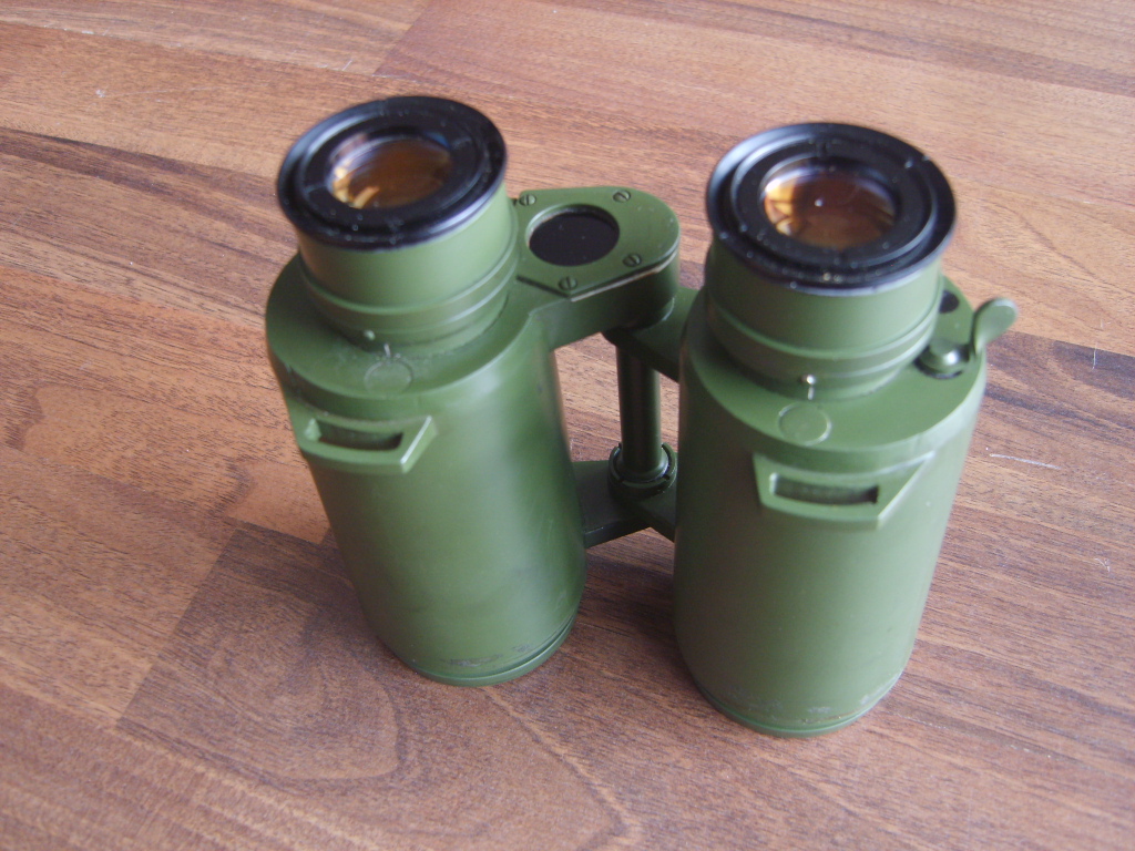

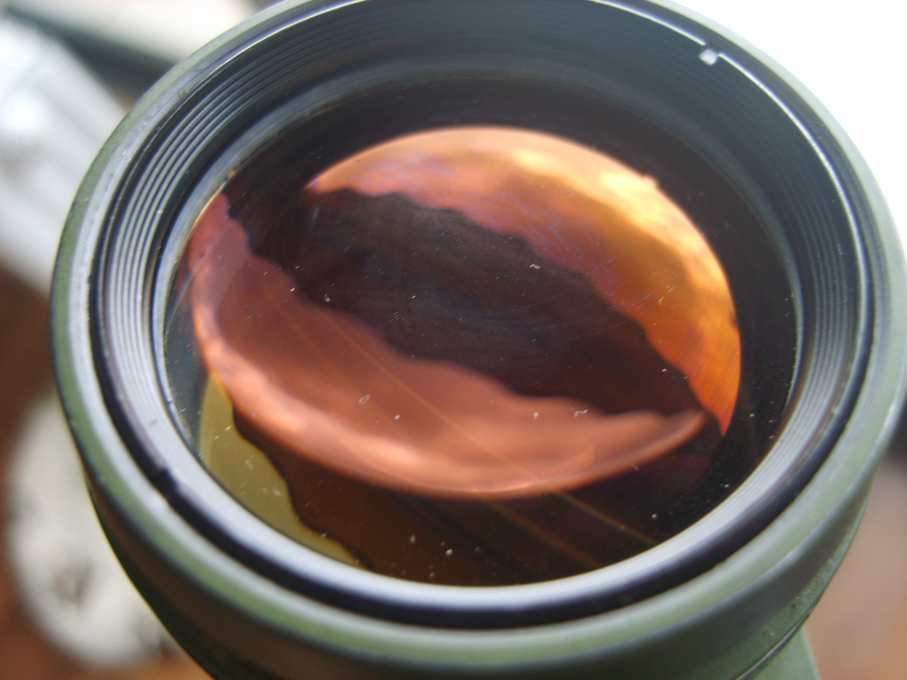

Va salut, vreu sa va prezint ultima mea achzitie din talcioc la un pret nerusinat de ieftin...
Este vorba de fostul Binoclu de armata DDR , dupa informatiile mele singurul de tip Roof ,in afara de Armata canadei ce are tot roof.
Este in Carl Zeiss Jena fabricat in 1987 ( serie Gxxxx01987) multicoating, cu reglare individuala a focusului.
Imaginea generata e superba o claritate excelenta, cu ten in galben, voit de altfel ce i-mi lipseste e capacul ocular cu perechea de filtre.
Cum se vede e compet gumat se poate usor indeparta fara scule .
datele technice sunt uimitoare:
Marire: 7X
Pupila de intrare: 40 mm
APupila de iesire: 5,7 mm
Dioptrie: +/- 7 dpt
Distanta pupilara: > 20 mm
Latime intre pupile: <60>Aceasta e luminata cu ajutorul unei pastile cu thorim radioactiv , in dreapta se vede un maner mic asta e intrerupatorul iluminarii
asta a fost si motivul pentru scoaterea din uz dupa reunirea germaniei...
In ocularul din stanga se afla ascuns un ecran de detectie infrarosu care se rabateaza prin invartirea ocularului stang la -7 si invartirea binoclului 90 de grade .
Functioneaza cam asa, cand nu e folosit se afla in pozitia unde se vede fereastra rosie si se incarca de la lumina solara , noapte detecteaza pana la 1500 metri surse de infrarosi, (de exemplu telecomanda mea de TV) Wink
Binenteles imaginea e compet mata si se recunoaste iluminarea ca pe un ecran...
Parerea mea personala e ca e un binoclu fantastic de bun rezistent cum am citit in alt forum
"Focusul la fabricatie a fot a produce un prodis fara compromisuri egal cum arata"

Felicitari pentru achizitie, mititelul arata superb. Astept cu nerabdare o descriere referitoare la cum de descurca sub stele.

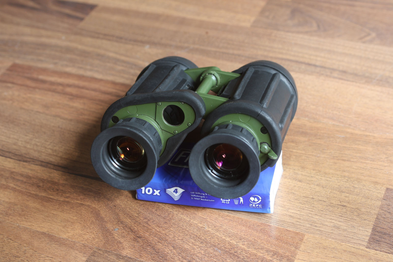

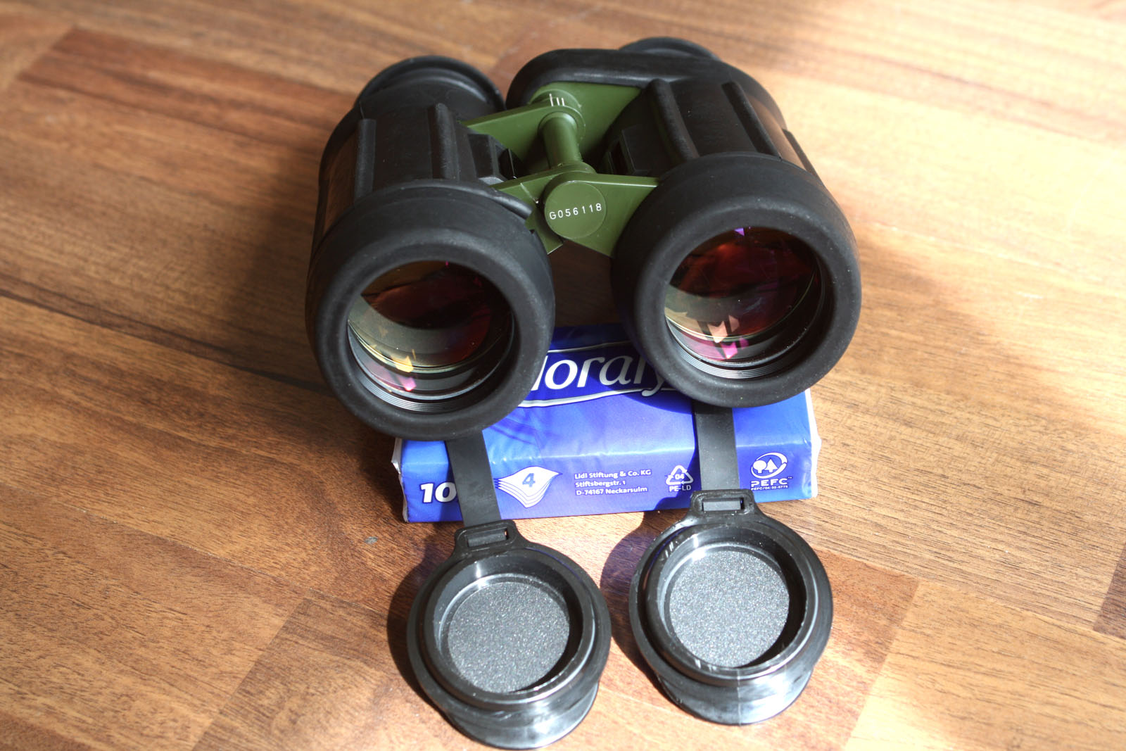

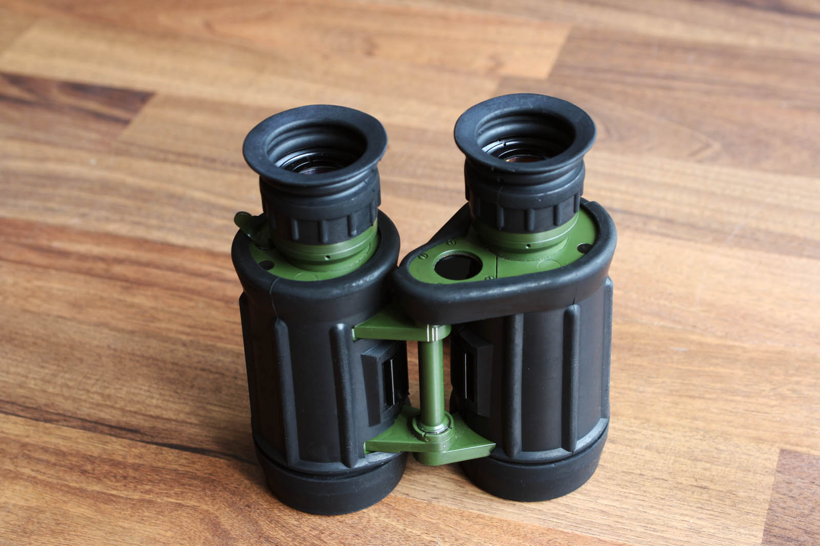

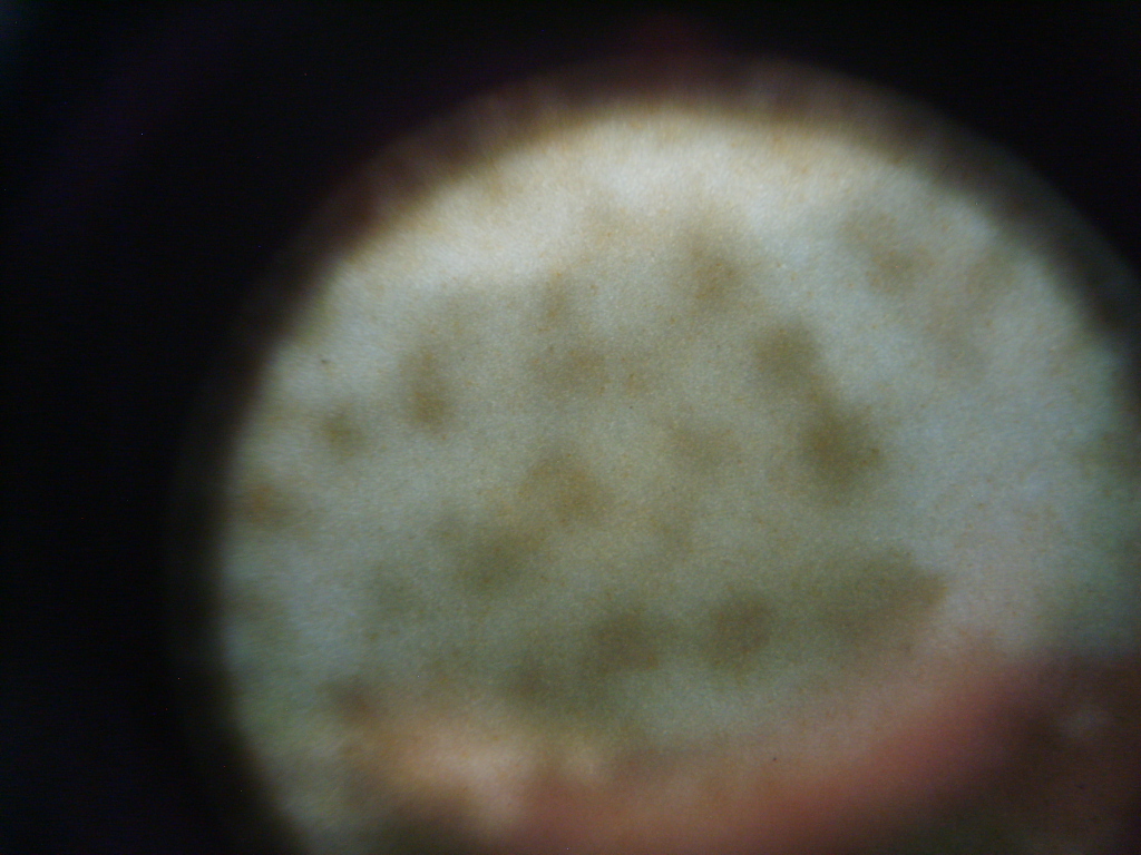

Mai pun ceva detalii , sunt incantat de el , ma tem sa va spun ce am platit in talcioc in salzburg Dumineca pe el....................20 Eu. Geek
Tipii se pare ca se ocupa cu "Import-Export" Smecheria a fost ca l-au capatat cu filtrul de infrarossi rabat in ocular ceea ce face ca in partea stanga sa nu se distinga absolut nimica , e ca un ecran mat ,se distinge doar sursa de IR , cum se vede pe una din pozele care le pun.
deci vandut ca murdar sau ce stiu eu ce or fii gandit...
Ajunge sa invarti ocularul stang ,la -7 dioptrii si sa inclini binoclul la stanga apoi sa invarti ocularul inapoi, ceea ce blocheaza filtrul in fata ferestrei rosii , unde se si incarca de la lumina soarelui...si voila Mr. Green
Aspectul fara gume e .....sa zicem "deosebit" ,tre sa-ti placa mult ca sa-l gasesti frumos Rolling Eyes
Sursa de iluminat cu fiola de tritium , nu thorium cum am scris mai sus, functioneaza inca, problema e ca tritium are un termen de injumatatire de ca 10 anu ori al meu e fabricat 1987 , deci nu mai e mult tritium inuntru, in ce s-o transforma ?
Cu ochii acomodati la intuneric se distinge placa gradata bine dar cred ca deja cea mai slaba sursa de lumina ajunge a nu se mai distinge nimica, din pacate
Sad

MesajTrimis: 08 Sep 2015 22:09 Download mesaj
Poza sxxx512 e cea cu ecranul IR rabatat, daca asa o trebui sa arate nou?
De indicat indica dar petele alea arata ciudat ,hm Sad
