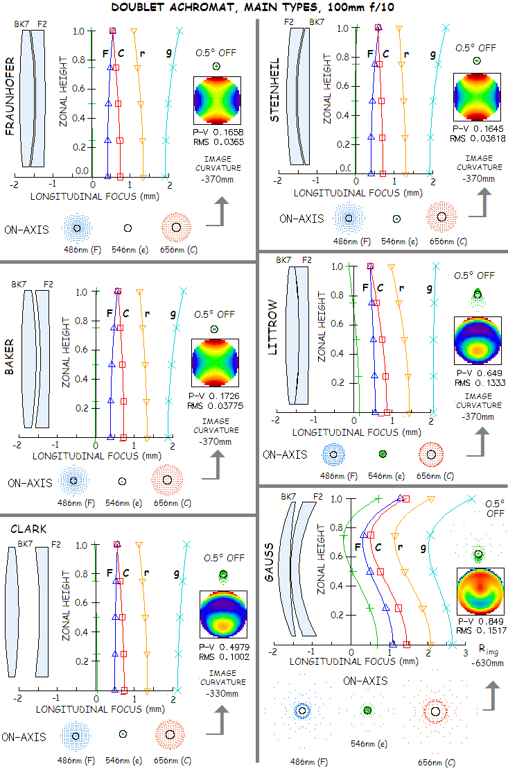

Salut, as vrea sa-mi confectionez un obiectiv dublet acromat din doua lentile, una divergenta(menisc divergenta) si una convergenta(menisc divergenta, plan concava sau biconcava ???).Ma poate ajuta cineva cu cateva detalii ? ce dioptrii trebuie sa aiba cele doua si la ce distanta trebuiesc puse una fata de cealalta?.Lentilele vreau sa le cumpar de la un cabinet de optica medicala si vor fi amandoua cu diametrul de 70mm iar dioptriile oricat intra -4 si +4.Eu ma gandeam la o lentila convergenta de 2 dioptrii sa am 500mm lungimea focala, dar ce dioptrie trebuie sa aiba cea convergenta si la ce distanta trebuie pusa?Vreau sa-mi construiesc singur o luneta(de mult vreau asta, am mai discutat asta in trecut aici pe forum dar m-am lasat pagubas atunci).Am invatat foarte multe lucruri atunci de la multi dintre voi, sper sa ma puteti ajuta si cu aceasta dorinta a mea.

De-ar fi asa de simplu, dar ca sa construiesti un dublet acromat viabil trebuie sa mai stii si tipurile de sticla folosite, toate curburile si grosimile etc. Si chiar daca le stii, nu inseamna neaparat ca cineva (care se pricepe) le-ar putea combina si sa obtina ceva acceptabil.
http://www.telescope-optics.net/achromats.htm

Norocul pe care ar trebui sa-l ai ca sa nimeresti o combinatie cat de cat fericita , e practic inexistent . Mai ales daca vrei sa combini doar doua lentile de ochelari.
Problemele vor fi agravate daca sticlele sunt cam din acelasi fel. Poti obtine imagine aparent clara dar cu irizatii deranjante , ceea ce iti va spune ca ai redus din sfericitate dar cromatismul e pe dealuri cu vaca , sau poti avea imagine laptoasa dar fara coloratura deranjanta , asta insemnand ca e naspa cu sfericitatea.
Mai bine incerci un triplet , doua lentile de ochelari divergente , de dioptrii diferite , adica doua meniscuri unul cam de minus 4 si celalalt cam de minus 2 si o lupa din alea biconvexe ce se vand prin talcioc , poate gasesti una sa nu fie din sticla prea verde .
Lentilele de ochelari le asezi cu concavitatile fatza in fatza , cea mai putin divergenta fiind lentila de intrare . Intre ele vine lupa aia biconvexa , probabil nu mai conteaza cum o asezi pentru ca de regula astea sunt biconvexe simetrice.
Mai ramane sa te joci cu distantele dintre lentile. Are sa fie cam chinuitor daca nu iti faci mai intai un aranjament mecanic care sa te scuteasca de jdemii de miscari inutile.
Dupa ce ajungi la un rezultat multumitor , cel mai bine e sa diafragmezi obiectivul astfel obtinut , astfel vei castiga la capitolul claritate.
Oricum, in cazuri din astea , pe langa multa rabdare iti trebuie si ceva noroc.
Bafta !!
