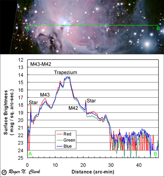

In formula este vorba de magnitudinea aparenta, restul este altceva.
Acea valoare reprezinta doar o medie de stralucire, dar in realitate luminozitatea unei nebuloase este mai mult sau mai putin uniforma. Iar aici intervine contrastul. Vizibilitatea depinde si de cum e distribuita stralucirea in detalii, si cat de brusc variaza aceasta stralucire (contrastul la detalii). Mai sunt si alti factori: marimea nebuloasei (cele mai mari sunt mai greu de vazut chiar la aceeasi stralucire de suprafata), contrastul la margine fata de fundal (cele mai difuze si relativ uniforme sunt mai greu de perceput), poluarea luminoasa etc.
Vezi mai jos, cum variaza stralucirea la Orion si de ce se vede zona trapezului din oras, iar restul nu.
http://www.clarkvision.com/astro/surface-brightness-profiles/introduction.html
