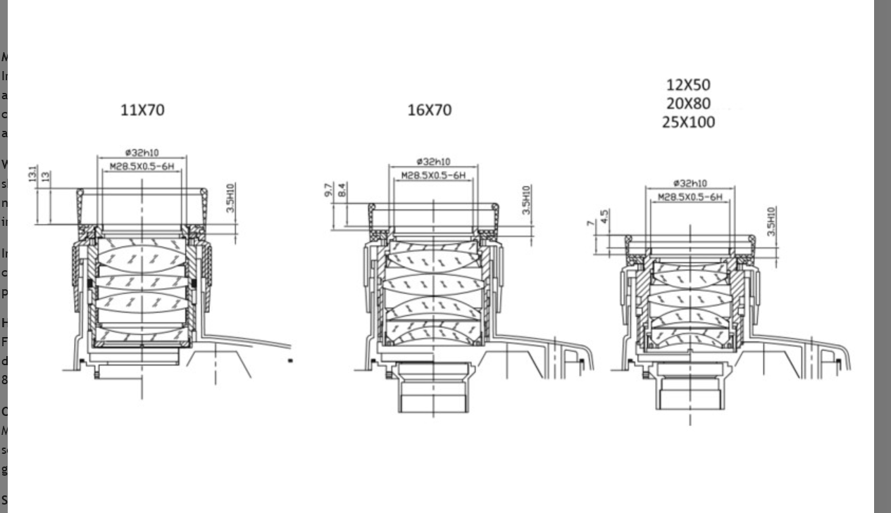

Am dat de acest binoclu cautand la intamplare pe Astroshop.ro.In mod interesant,intre pozele de prezentare se afla un tabel cu caracteristicile sale,si surprinzator,o diagrama tehnica a ocularelor Shocked Acestea au in compozitie 6 lentile,si as fi interest de opiniile cuiva mai avizat in materie de optica,cam care ar fi modelul optic folosit,si cat de posibila ar fi pretentia de claritate pana la margini a imaginii oferite de ele,mai ales ca pretul este unul oarecum abordabil.

Este un binoclu ce pare OK, chiar daca este cel mai probabil facut tot in China. Gurile rele spun ca ar fi copiat dupa cele de la firma LUNDT. Nu am avut ocazi sa folosesc. Dar greutatea lui este enorma pentr uun 12x50 respectiv 1,45 KG!!! Si aceasta conform acelorasi guri rele ar fi din cauza armurii foarte groase din cauciuc (se pare ca nu optica da toata greutatea).
Deci pentru un binoclu de tinut in mana trebuie sa fii sigur ca poti manipula o asa greutate. Oricum pare un binoclu bun.
