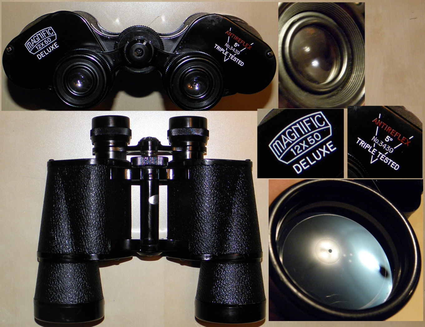

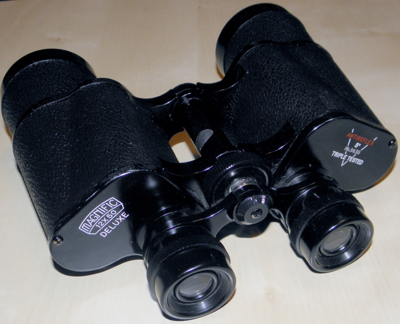

Magnific De Luxe 12x50
Un binoclu integral japonez, fabricat undeva la finele anilor 80 inceputul anilor 90, epoca “colorata” si probabil printre primele care incep campania hoax “Triple Tested”. El insusi un mic “laudaros” considerandu-se in acealasi timp “magnific” si “de lux”, este insa un binoclu foarte bine lucrat atat optic cat si mecanic, integral metal si cu capace de bachelita la oculare. In pofida anilor, mecanica si optica este aproape impecabila (merit ce revine implicit si celor prin care maini a trecut acest binoclu), totul functionand asa cum trebuie. Optica, clasica Bk7 japoneza cu acoperiri de culoare albastra si indigo, lipsa reflexiilor parazite, trecerea ferma spre campul vizual, fac din utilizarea acestui binoclu, ceea ce imi place sa spun “placerea de a privi” prin el. Imaginile sunt clare, contrastul bun, definitia buna, toate la nivelul sticlei clasice japoneze din acea perioada. Unghiul de 5 grade duce binoclul intr-un camp visual chiar daca nu wide, dar foarte aproape de el. Nu prezinta irizatii in contralumina. Zona de clar incepe de undeva de la 20% de margine, vizibil si pe timp de zi dar nu deranjeaza si mai ales este oarecum clasica la un 12 X. Greutatea lui fara curea de sustinere este de 996 grame, ceea ce nu ajuta mult (mai ales in regim astro), dar nici nu creeaza probleme majore. 12x este, cel putin asa consider eu, la limita superioara de marire pentru un obiectiv de 50mm combinat cu utilizarea din mana, inclusiv in astro. Acoperirile isi fac treaba si atat in mod astro cat si terestru, binoclul este destul de putin infuentat de luminile parasite atat cele frontal-laterale cat si spate. Se poate folosi cu ochelari, avand cupe de bachelita ce se pot detasa prin desurubare.
Date tehnice:
Diametru obiectiv: 50mm cu acoperiri dense de culoare albastra si indigo.
Oculare: triplet cu acoperiri palide albastru.
Camp vizual real: 5 grade.
Greutate: 996 grame.
Prisme : Porro Bk7
Cupe din bachelita ce se pot inlatura pentru a putea privi cu ochelari.
Nu are sistem de prindere pe trepied.
In regim astro, functioneaza excelent, puterea maritoare nestirbind luminozitatea si oferind imaginii foarte corecte ale stelelor, punctiforme si real colorate. Mai dificil de mentinut in mana, simti totusi nevoia sa sprijini mainile cu binoclul de ceva.
Pe scurt un binoclu clasic asa cum japonezii ne-au obisnuit in perioada anilor 80-90, care face fata si azi cu brio atat terestru cat si astro. Un binoclu recomandabil din toata inima pentru categoria lui 12x50.
Un binoclu clasic japonez.
