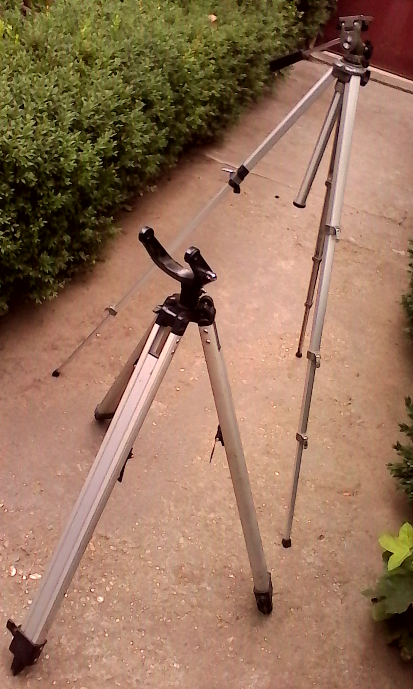

De cand am construit montura azimutala Penelopa pe armaturi de 1.5 toli , nu am mai folosit trepiedul original al lunetei de 60x700 mm ,achizitionat de la Marcel Jinca.
De la adrian.b am primit un trepied foto Velbon metalic , cu un cap intrutotul pe placul meu.
Picioarele trepiedului foto insa nu mi-au placut deoarece erau executate din nu mai putin de patru segmente culisante.
Asa cum sint la majoritatea trepiedelor foto iar acest aspect nu imi place deloc la dumnealor.
M-am sfatuit oleaca pe aceasta tema cu Erwin care ''este uns cu toate alifiile'' ATM -ului si care mi-a sugerat solutia care se vede in poze.
Am taiat ultimul segment dinspre capul foto al fiecarui picior si l-am fixat cu nituri de 4mm in picioarele demontate de la trepiedul de luneta.
Ceea ce a rezultat este un trepied foto mult mai stabil.
La inaltimea minima a trepiedului modificat , brida de fixare a aparatului foto este la nivelul ochilor mei atunci cand sed pe pozitia a doua ,de 40 cm , a scaunului Lybar de observatii.
La inaltimea maxima a trepiedului imbunatatit, brida este la nivelul ochilor mei in pozitia ''bipeda''. Very Happy

Mesaje: 9920
MesajTrimis: 10 Iul 2016 12:45 Download mesaj
Multumesc pentru comentariu si sugestie dar nu am nici o problema cu capul trepiedului foto,lucrez foarte bine cu el.
Picioarele erau slabe ,nu pentru ca aceste trepied ar fi o exceptie ci ca la toate trepiedele foto care au picioarele facute din multe segmente .
Trepiedul meu ,pe de alta parte, este destinat folosirii numai cu aparatul digital compact.
Unii vor zambi neincrezatori la ce voi scrie mai jos dar asta numai pentru ca ''nu s-au intalnit cu ursul''.Very Happy
Inca nu s-a nascut trepiedul foto capabil sa concureze cu montura mea ''pipe'' Penelopa'' la purtat telescoape.
