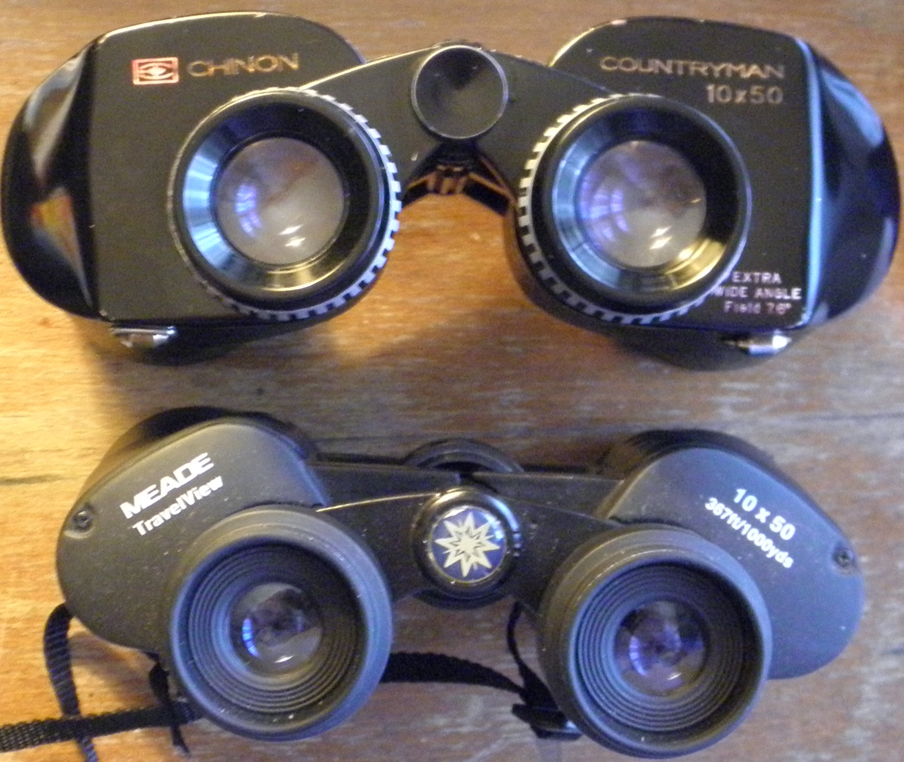

Review binoclu Chinon Countryman 10x50 Extra Wide Angle
Un binoclu fabricat in jurul anului 1976, dupa o reteta relativ originala Chinon, un fel de tank al versiunilor 10x50. Primul lucru care te surprinde la acest binoclu este marimea, masivitatea lui si firesc greutatea implicita, caci tii in mana un 10x50 de 1,231kg ! Dimensiunile tuburilor sunt atat de mari incat ai mari probleme in a ajunge cu degetele pe bariletul de reglare a claritati desi acesta este dispus pe toata lungimea axului central. Totul pare atipic scolii japoneze de design a binoclurilor. Se spune ca inca din proiectare acest binoclu s-a dorit a fi unul din cele mai luminoase binocluri 10x50 cu sticla japoneza BK7. Nu s-a facut rabat la nimic. Prismele din fata…cele mici, sunt de dimensiunea prismelor binoclurilor japoneze clasice 10x50, iar prismele din spate sunt cu circa 30 % mai mari…enorme (personal nu am mai vazut prisme asa de mari montate pe binocluri pana la 16x!). Alezajele de trecere a axelor optice sunt la randul lor foate mari, prismele fiind montate pe sanie port prisme. Cum ziceam plasarea pe sanie predispune la curatare relativ mai usoara a opticii unui binoclu. Si totusi acest binoclu imi contrazice teoria caci obiectivele (dublete acoperite cu antireflex Movindigo si Auriu) sunt montate fix (sistem cu excentric) in tuburile nedemontabile , si accesul la curatarea lor este infernal de dificil pe interior. Pe de alta parte ocularele sunt superbe , acoperite cu antireflex mov indigo, cu diametru foarte mare si generos, compuse din 4 lentile dispuse in 3 grupuri. Mecanica este frumos lucrata, ingrijit si precis.

Sistemul de reglaj central este functional pe toata lungimea axului central idee interesanta de altfel si foarte comod de utilizat dar in cazul de fata necompensand volumul enorm al corpului binoclului, astfel incat poate fi actionata doar cu varful degetelor (sau daca utilizatorul are maini foarte mari este chiar ok). Dar sa ne intoarcem la performante. Privind prin acest Chinon, pot spune ca exista fara doar si poate acea placere de a privi, acea senzatie de wide, plasata totusi pe un camp vizual foarte mare la randul lui (cele 7,6 grade sunt reale si spectaculoase) ceea ce este absolut superb. Aici adaugam o luminozitate foarte buna dar o lipsa de contrast care pe mine , in regim terestru ma cam deranjeaza sa spun cinstit. Definitia este superba si se mentine pana la 20% de marginea campului vizual, ceea ce este foarte placut. Ma deranjeaza insa acea lipsa de contrast care nu este data de sticla propriu-zisa ci de depunerea densa antireflex aurie de pe partea interioara a dubletului obiectiv. Daca vreti un fel de echivalenta cu depunerile lui Asahi Pentax, dar care nu vireaza culoarea ci doar o atenueaza putin. Caci si coloritul este cel care sufera din aceasta cauza, fiind putin mai palid decat realitatea, dar natural si fara virare spre alte culori. Mare pacat caci in ciuda luminozitatii mari pierdem mult din aceasta cauza astfel incat nu pot spune ca acest binoclu “vede mai bine” decat un clasic 10x50 japonez. Sincer speram mult mai mult de la acest tanc masiv si lucrat fara nici cea mai mica economie. Nu apar irizatii in contralumina. Interesant este faptul ca in ciuda greutatii mari a binoclului, latimea lui tot mare ajuta mult la mentierea lui in maini, echilibrand spectaculos acest binoclu. O alta problema, dar care era de asteptat este o sensibilitate mai mare la reflexii laterale fata datorate tuburilor si corpului de diametru foarte mare. Pe prismele din fata exista aparatori din tabla.
In mod ciudat ma asteptam sa tremur mai mult. Binenteles la observatii mai lungi greutatea se simte, dar in reprize scurte de pana la 30 de secunde este chiar ok.
Ciudatenia se manifesta in regim astro. Aici, brusc contrastul pare neafectat si imaginile astro sunt brusc mult peste binoclurile japoneze clasice 10x50. Stelele sunt puncte perfecte pe un cer inchis. Am comparat Chinon cu un Meade 10x50 cu prisme schimbate BaK4 si ultima lentila schimbata cu sticla (Meade 10x50 este versiunea mai mult sau mai putin americana a lui Bresser Hunter 10x50). Nu am gasit diferente (cel putin pe cerul Bucurestean – respectiv Pleiadele) amble au vazut identic stelele. Dar senzatia de placere de a privi a fost net in favoarea Chinon.

Comparatie cu Meade 10x50 (Bresser Hunter 10x50)
