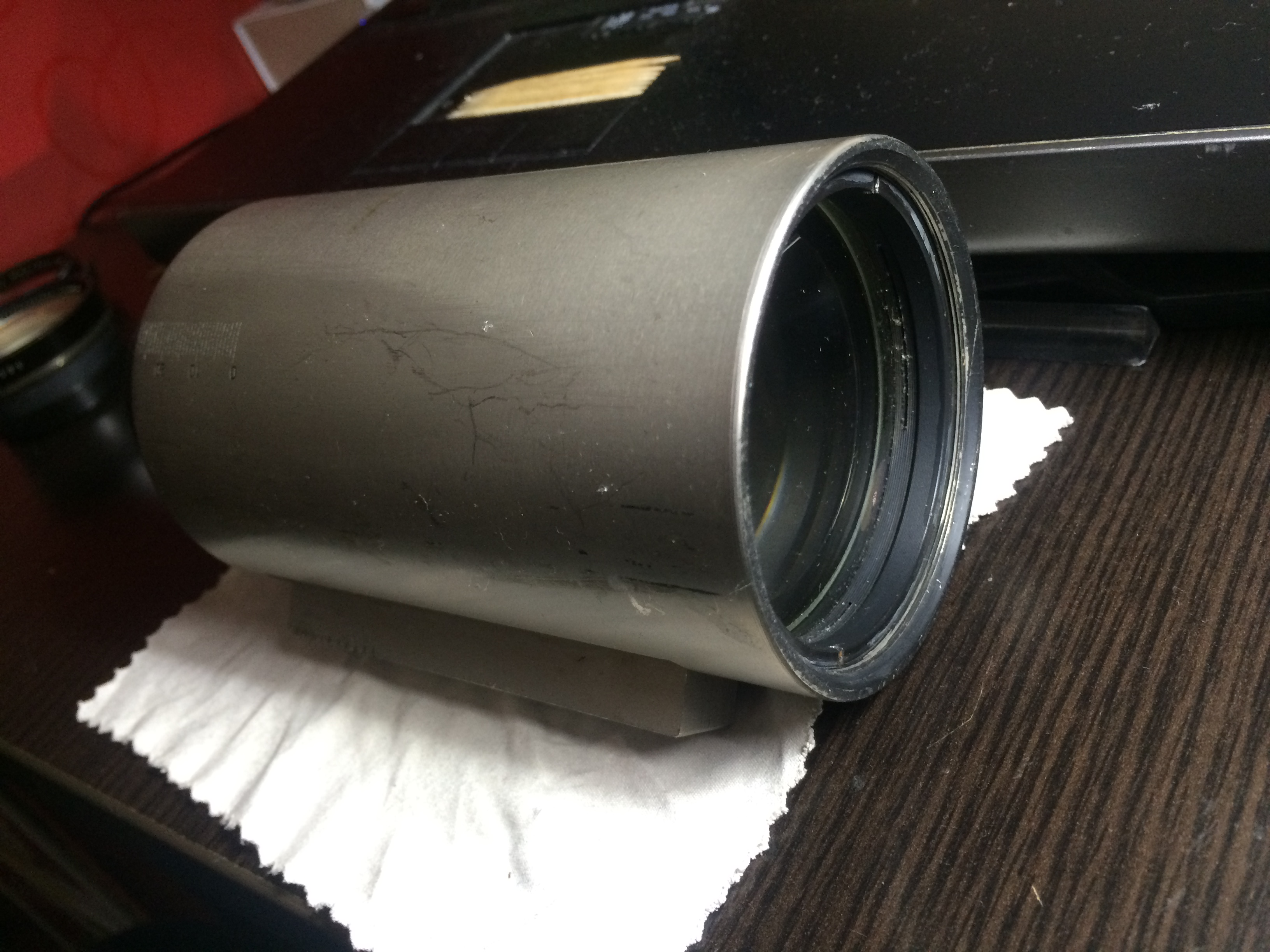

Salut,
Acum ceva timp, am reusit sa salvez niste obiective pe care as dori sa le folosesc pentru un mic refractor. Lentilele nu sunt zgariate, si nu prezinta urme de fungus, asa ca dupa o expunere suficienta la soare pentru eliminarea nuantelor galbui, as putea sa le folosesc. Nu prea stiu nimic de ele in afara de diametru, raport focal si daca sunt dublete sau triplete. Am sa le postez aici impreuna cu instrumentul pe care vreau sa le montez poate reusesc sa aflu care din ele e mai serioasa sau se preteaza mai bine la scopul propus (eventual daca e vreun apo printre ele). Daca vreunul din voi are ceva info despre mititelele astea ii raman dator!
Mutam fain anticipat!

Obiectiv 1 (unknown triplet )
 Marime fisier:  1.44 MB
 Vizualizat:  de 3043 ori
Obiectiv 1 (triplet)
 Marime fisier:  1.1 MB
 Marime fisier:  1.47 MB
Obiectiv 2 (dublet)
 Marime fisier:  1.43 MB
Obiectiv 3 (pare a fi un triplet air spaced - nu am reusit sa-l desfac si nici nu este inscriptionat in nici un fel )
 Marime fisier:  1.34 MB
Obiectiv 3
 Marime fisier:  1.45 MB
Mi-as dori sa pun unul din obiective pe o fosta carcasa de laser
 Marime fisier:  985.98 kb

Mie îmi par a fi obiective vechi de proiecție. Poate Cătălin Dumitru știe mai multe.
Poți să le pui pe rând pe un banc optic improvizat și să te uiți cu oculare diferite (de bună calitate, cel puțin un ortho dacă ai) la un turn sau construcție de cărămidă aflată la distanță mare, pe timp de zi, când obiectul este luminat și pe fundalul cerului senin. Poți vedea aberația cromatică și distorsiile geometrice în ce măsură sunt prezente. Apoi test pe stea când e turbulența redusă. S-ar putea să fie bune sau nu pentru astronomie, în funcție de destinația lor inițială.

Multumesc Erwin!
Le-am pus direct in tubul de alama (obiectivele si tubul au aceasi sursa si acelasi filet)! Imaginea e crisp pentru ochiometrul meu (da' poate-o fi decalibrat), desi putin intunecata pentru terestru, nu ca ar conta pentru astro. Raportul focal e undeva pe la 11, asa ca aberatiile sunt minime si inobservabile. Deocamdata nu prea am reusit sa pun o camera pe tub, pentru ca tubul portocular este atipic pentru astro - diametrul interior este de 0.9 apropiat de standardul de 0.965, asa ca am scos barelul de la un ocular de 10mm de cand era lupul catel, si l-am indesat in tub ca sa pot testa. Ma gandeam sa adaptez un gpcam v2 pentru imagistica planetara.

Cred că poți monta la capătul tubului o bucșă cu filet pentru montura "C" pentru camerele de supraveghere ca să ai posibilitatea de a conecta precis o cameră planetară. De exemplu, camera ASI290MM vine cu adaptor pentru acest tip de montură, poate și alte modele.
